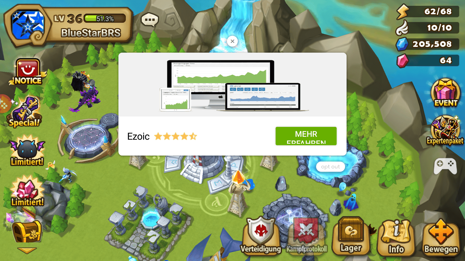

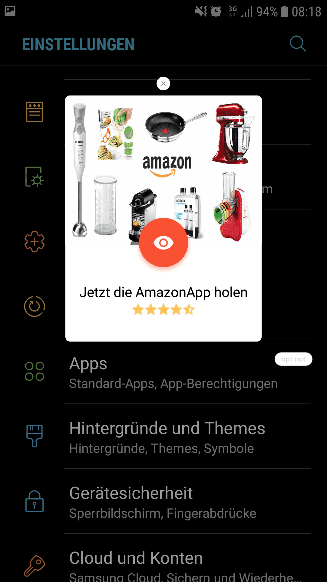

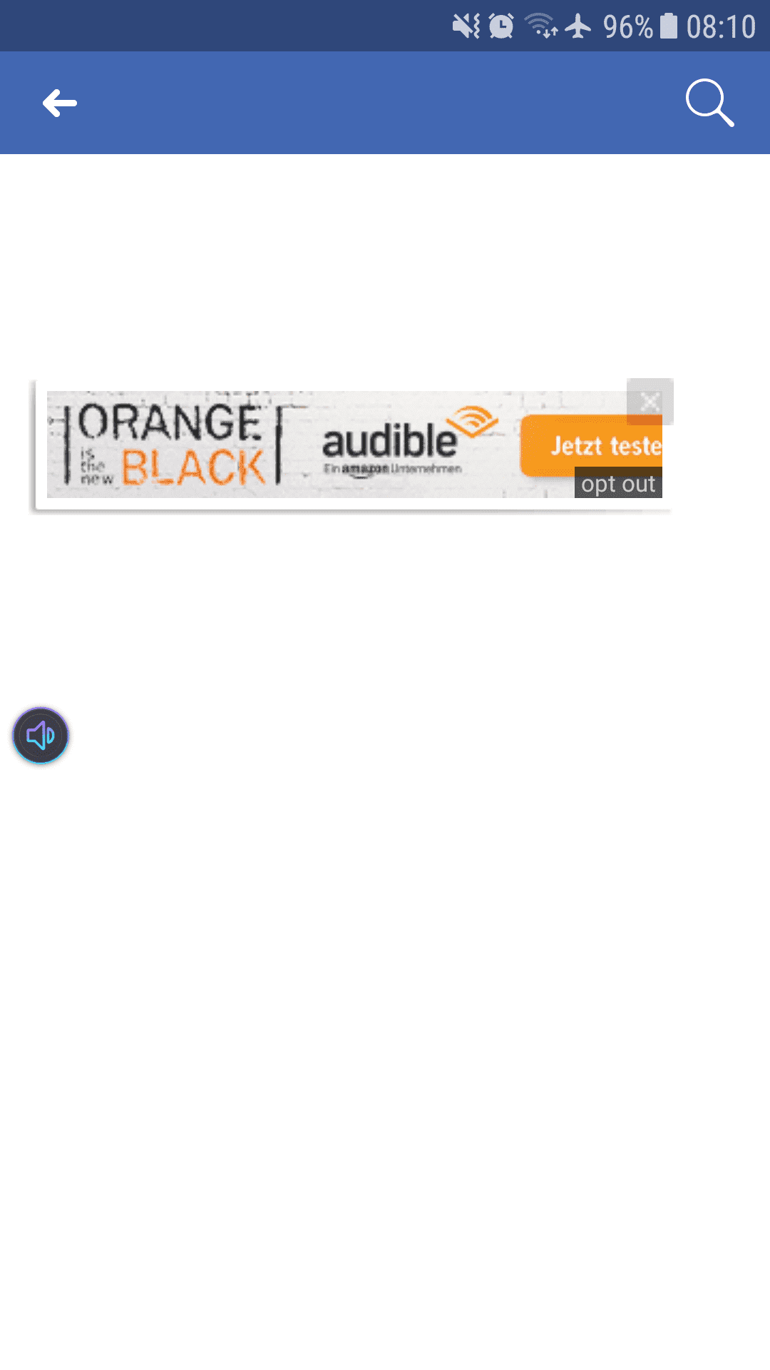

*Brauche hilfe*
Kein Reset wehe es kommt die Antwort ich muss es zurück setzen
Hat jemand das gleiche Problem ?
App und cash liste sind Normal
Zu Überblende Apps hab ich jetzt auf das nötigste beschränkt
Ich habe das neue Apps streamen in Verdacht: heist die Werbungen die man jetzt Spielen kann das sich da vielleicht eine Malware in einer app eingenistet haben könnte bzw in einen abgespeicherten Segment platziert hat
Edit es handelt sich um die (aptout) adware
Es ist wichtig das Ding vollständig wegzubekommen ohne einen Reset durchführen zu müssen bzw. welche app schuld sein könnte
Tui Service
Oder Authentifikation frame work könnten vieleicht dran schuld sein ich kann sie nicht zuordnen für was die sein sollten ich hab jedenfalls denen die rechte erstmal vollständig entzogen
Der link der aufgerufen wird wenn ich auf das pop up klicke ist:
optout.tracker.tcd.re/optout
Mein Smartphone ist ein Galaxy A5 (2017)
Merkwürdig das logo sieht den game luncher ähnlich
