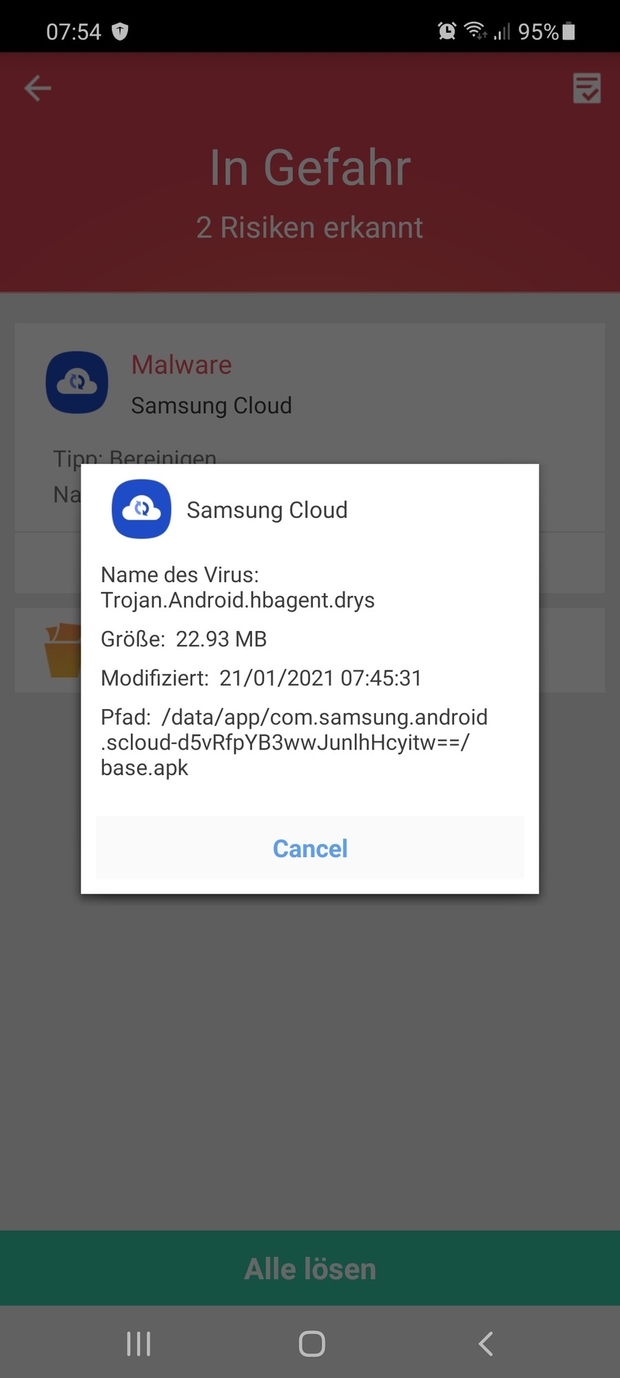

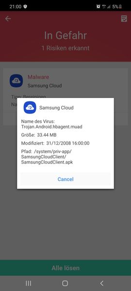

Meine Antiviren App hat mir angezeigt, das sich in meiner Samsung Cloud, die ich gar nicht nutze, Malware befindet, siehe Fotos... Sollen 2 verschiede sein, werden im Wechsel angezeigt, wenn ich mein Handy scanne

Da werden ja nur .APK Dateien als verseucht gemeldet, hast Du die bewusst heruntergeladen? Ich habe nur eine einzige APK auf meinem Smartphone, die ist für einen mobilen Horspot.

Kannst Du wieder herausnehmen. APK sind Installationspakete die Du eigentlich nur benötigst wenn Du Apps nicht über die offiziellen Quellen installierst und die ggf. aus dubiosen Quellen stammen. Diese muss man aber im Normalfall bewusst herunterladen und installieren. Deswegen könnten die Meldungen schon realistisch sein.
Antiviren-Programme sind auf Android-Geräten überhaupt nicht verlässlich, besser gesagt völlig unbrauchbar. Sie können auf Grund des Aufbaus vom Betriebssystem ihrer Arbeit gar nicht nachgehen. Aus diesem Grund sind diese Meldungen hinfällig. Wenn Daten/Apps nur aus sicheren Quellen (z.B. Galaxy Store, Play Store) bezogen werden und nicht aus dubiosen Quellen, braucht man sich auch keine Sorgen zu machen.
Über Eigene Dateien müsstest Du die finden und dann dort auch löschen können. In eigene Dateien werden auch die Clouds angezeigt wenn die verknüpft sind.

Ich lade wenn dann tatsächlich auch nur aus dem Playstore runter. Wie gesagt, die eine App zeigt es mir an und die anderen Apps sagen dazu gar nichts, das fand ich auch schon komisch

Dann sind das wohl wirklich Fehlmeldungen wie L: @KontoGelöscht schon angedeutet hat. Der Samsung Cloud Client dürfte sowieso dort nicht als APK herumgeistern und außerdem geht der größte Teil der Samsung Cloud ja im April aufs Altenteil und wird ab Juli gelöscht.
OK, dann werde ich die Antiviren App wohl deinstallieren, denn die zeigt es mir immer wieder an und das macht mich doch nervös... :D
Vor Allem wenn die anderen beiden grünes Licht geben. Auch Virenapps können mal daneben liegen.
