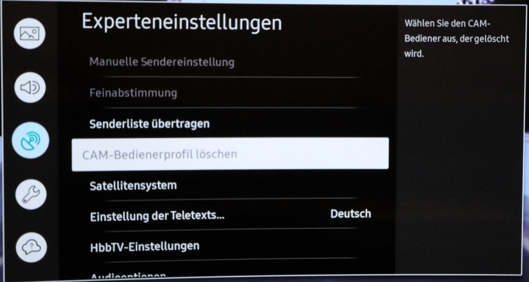

Ich häng mich mal hier ran, weil das Thema ähnlich ist und ich als Neuling hier nicht weiß wie ein neuer Beitrag eröffnet wird.
Bei mir ist manuelle Sendereinstellung ausgegraut, also inaktiv. Wie komme ich da wieder ran, bzw was habe ich falsch gemacht?

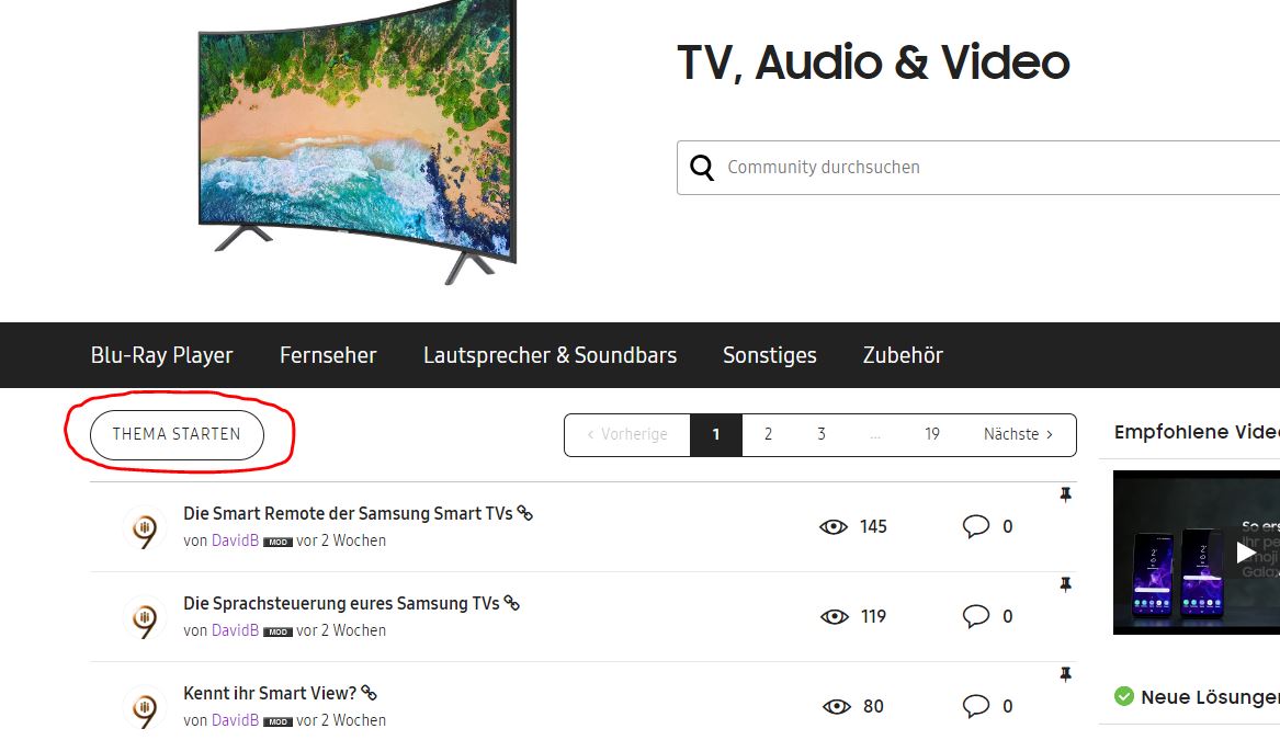

Hallo L: @DerKlausi,
einen neuen Thread startest du mit Klick auf "Thema starten" :smileyhappy::
Mach mal einen neuen Sendersuchlauf über Satellit - da kannst du die Sender dann manuell hinzufügen.
Hab ich gemacht, ohne Änderung. Da muss irgendwas anderes sein. Habe Astra 19,2 eingestellt.
Hallo DerKlausi,
hast du bei deinem MU6279 schon einmal den Smart Hub zurückgesetzt und den Fernseher auf die Werkseinstellungen zurückgesetzt?
Grüße
Das scheint mir nur die halbe Antwort zu sein. Denn, was ist danach, wenn ich den TV wieder so einrichte wie beim 1.Mal? Ich habe dazu einen interessanten Satz gefunden und evtl. probiere ich das mal aus "Bei der Neueinrichtung wählst du anschließend als Quelle “TV Empfang“ sowie als Empfangsart “Satellit“. Hier bitte nicht “Astra 19.2“ wählen. "
Wenn das stimmt, habe ich den Fehler gemacht indem ich Astra 19,2 gewählt habe. Da ich zwei Geräte habe (UE55KU6179) und den unten aufgeführten, kann ich es ja an einem Gerät probieren.
Hallo DerKlausi,
da hast du recht! Ich habe mir das eben von meinen Kollegen bestätigen lassen. Der Punkt "Manuelle Sendereinstellung" ist deswegen ausgegraut, weil du statt über Satellit, über Astra 19.2 gesucht hast.
Wenn du einen neuen Suchlauf über Satellit machst, kannst du die Sender auch manuell hinzufügen.
