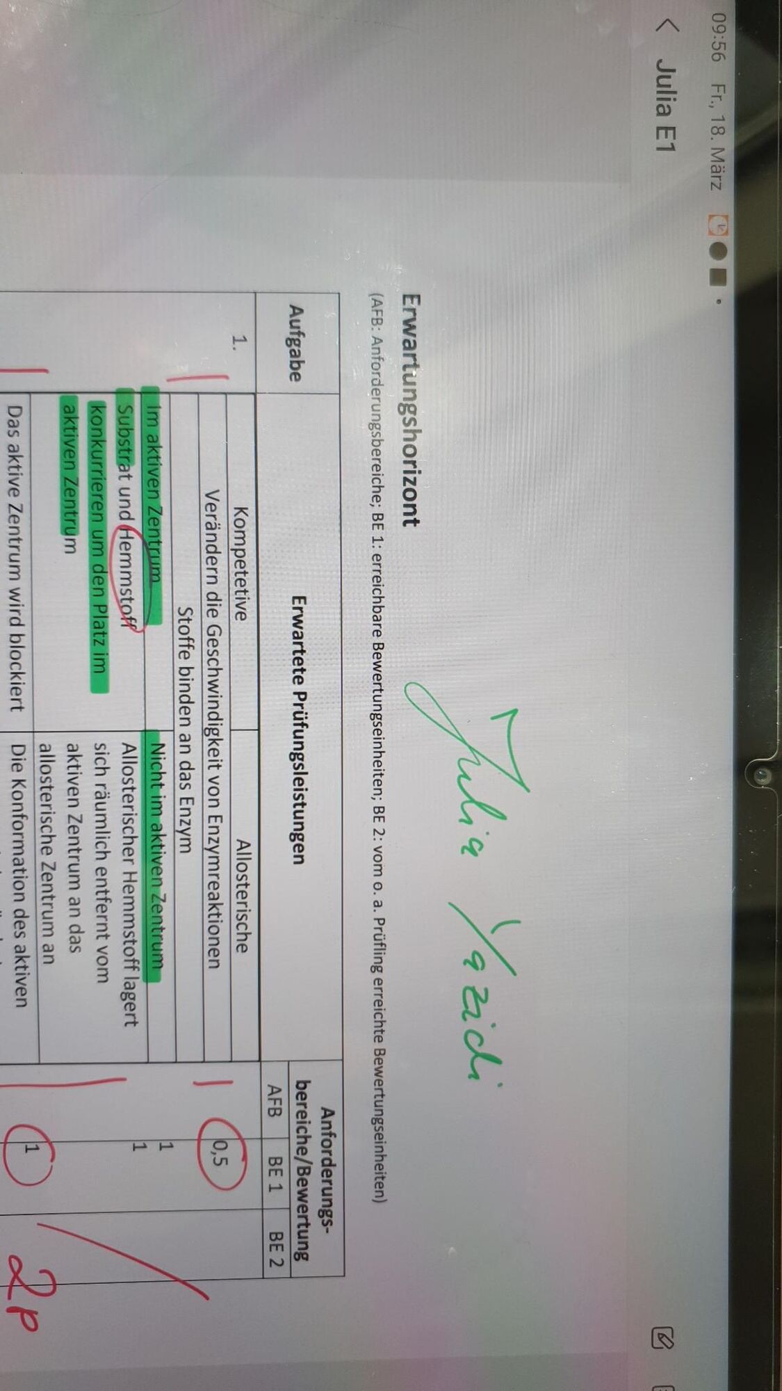

Liebe Community,
Ich habe ein Problem mit der Notes App. Immer wenn ich Texte mit den Stiften markiere; ist dieser sichtbar. Aber wenn ich daraus eine PDF mache, ist der Text weg. Die Farbe verdeckt diesen vollständig. Verstehe das nicht. Anbei zwei Fotos.
Schon einmal Danke für ehre Hilfe!

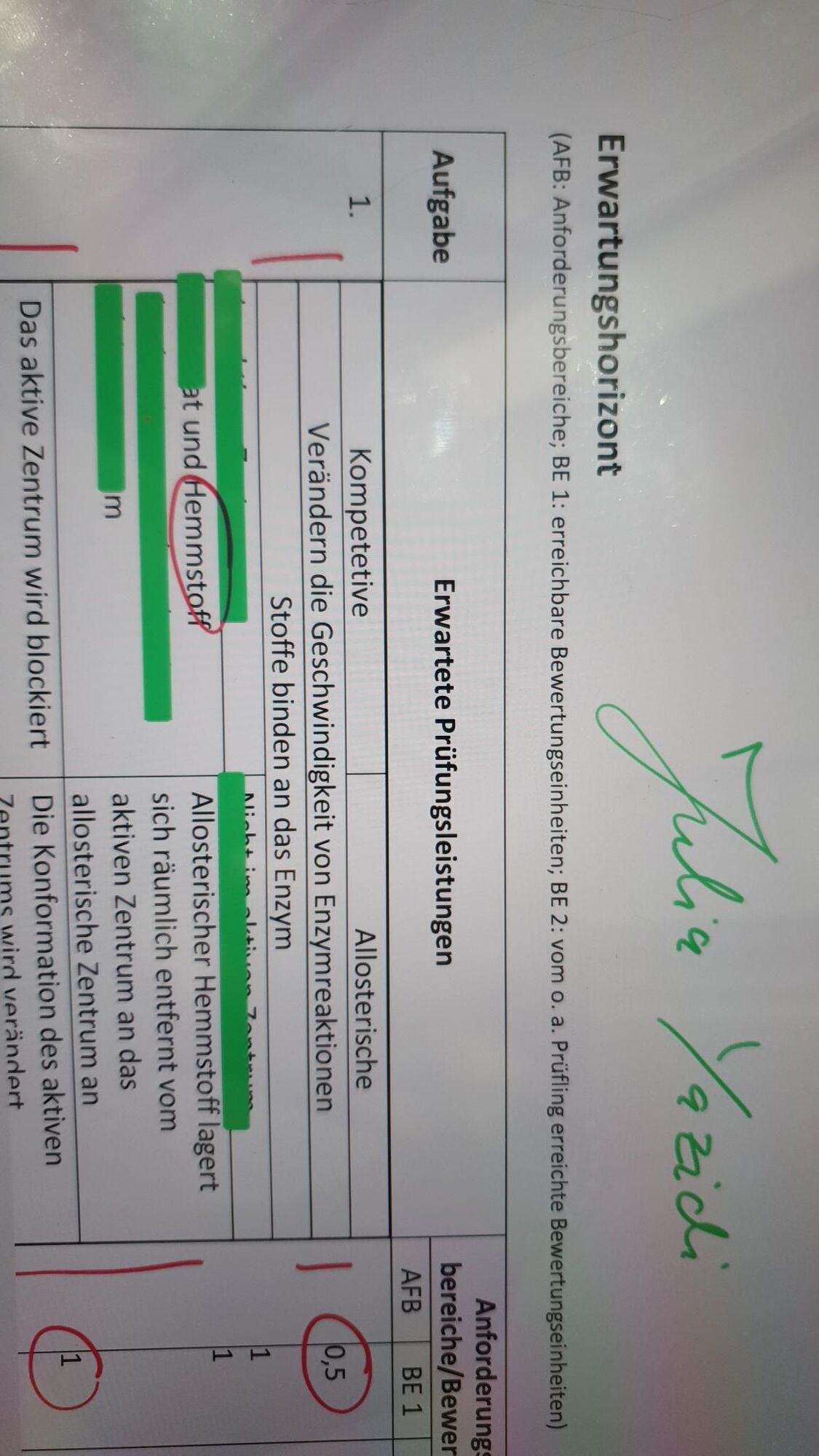

Ich hab's gerade mal ausprobiert:
PDF in Samsung Notes importiert, Text mit Textmarker markiert, der korrekt unter dem Text angezeigt wird. Beim Speichern als PDF und danach Öffnen des PDFs mit Acrobat Reader von Adobe oder "Schreiben auf PDF" von Samsung liegt der Textmarker dann leider über dem Text und verdeckt diesen *1f44e.png*
P.S.: Beim Speichern als Bild klappt es
Edit: Wenn ich das PDF mit "Samsung Notes (PDF-Reader)" öffne, dann wird's korrekt dargestellt.
Edit 2: am PC im Acrobat Reader wird's leider auch falsch angezeigt.
Welche Version von Samsung Notes betrifft es bei dir?
Bei meinem Tab S6 ist Samsung Note 4.3.11.12 installiert.
Beim Note 10+ habe ich diesen Fehler komischerweise nicht, obwohl die gleiche Version installiert ist :think:
Vielleicht wäre es für dich sinnvoll vorübergehend auf die App "auf PDF schreiben" von Samsung auszuweichen, die scheint diesen Fehler nicht zu haben.
Diese speichert die PDFs übrigens im Ordner "Write on PDF" im Hauptordner ab.
