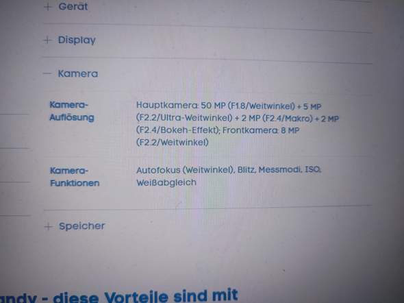

Der Sensor kann nur die Auflösung wiedergeben, die durch die vorangehende Optik geliefert wird, unabhängig davon, ob es sich um einen 4MP-, 40MP- oder 400MP-Sensor handelt.
Optiken mit einem Bildkreis von 8 mm können etwa 1200 LP pro Diagonale in Schwarz-Weiß auflösen (die Auflösung variiert je nach Farbe/Wellenlänge). Dies ergibt etwa 8 Millionen Vollfarbpixelpunkte im 2:3-Format. Um die RGGB-Bayer-Matrix sauber aufzulösen, muss man mit einem Overhead von 40% rechnen, also mit 12 MP-Sensoren. Der Trick der 50MP-Sensoren besteht darin, dass es viele Menschen gibt, die die Auflösung nicht verstehen und nicht sehen können und dies mit Erreichen der "Klötzchengrenze" auf Monitoren gleichsetzen.
Es ist kostengünstiger, Sensoren mit vielen Megapixeln herzustellen als Optiken mit extrem hoher Auflösung.
Die meisten Käufer entscheiden sich für Kameras mit möglichst vielen Megapixeln, da dies Zahlen sind, die leicht verständlich sind. Bei der Herstellung von Sensoren erfolgt anschließend eine Selektion. Die besten Sensoren werden in teuren Kameras mit den besten und teuersten Optiken kombiniert. Die mittelklassigen Sensoren landen in mittelklasse Kameras mit durchschnittlichen Optiken, und die schlechten Sensoren werden in billigen Smartphones mit günstigen Optiken verbaut. Man bekommt die Qualität, die man bezahlt. Bei 12MP-Sensoren muss man jedoch bereits DIN A4 Fineprints ausdrucken, um einen Unterschied zu sehen. Mehr als 90% der Bilder auf Smartphones werden nie wieder angesehen und sind praktisch nutzlose Dateien. Nur etwa 1% der Bilder werden überhaupt ausgedruckt, und selten sind sie größer als 13x18 cm.
