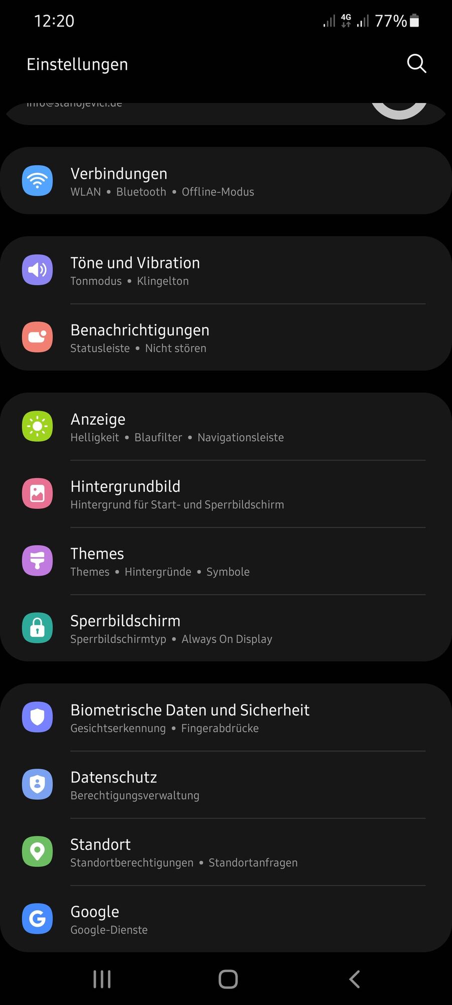

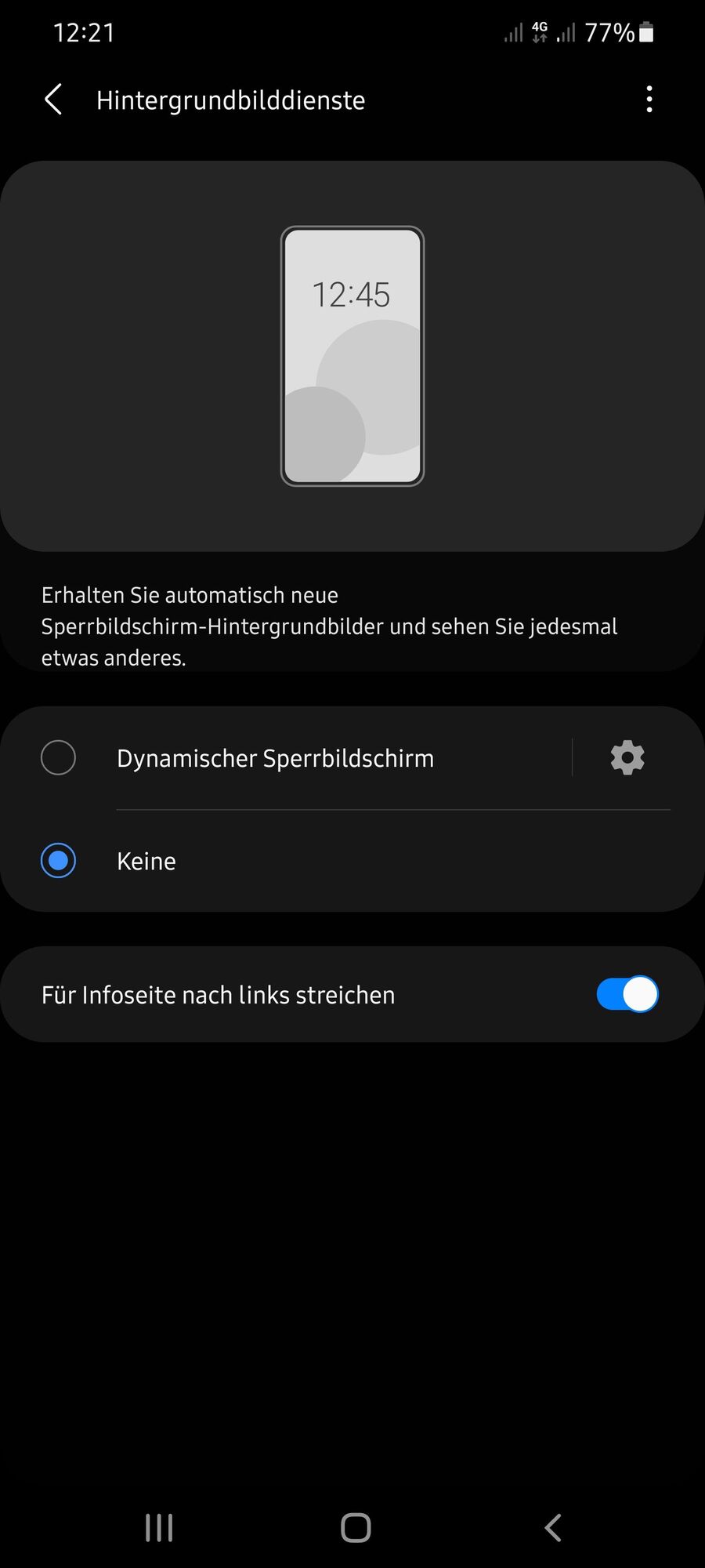

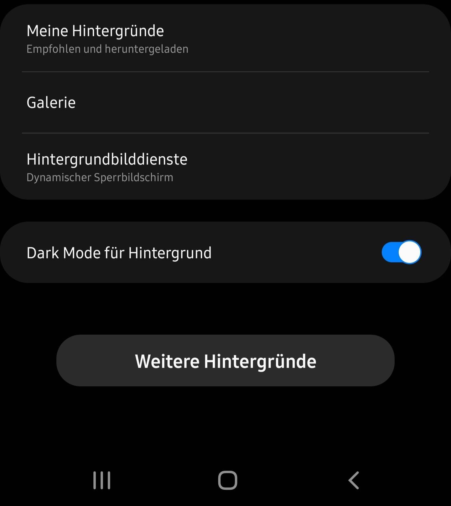

Du musst die Hintergrundbilddienste deaktivieren! Dynamik auf keine stellen.

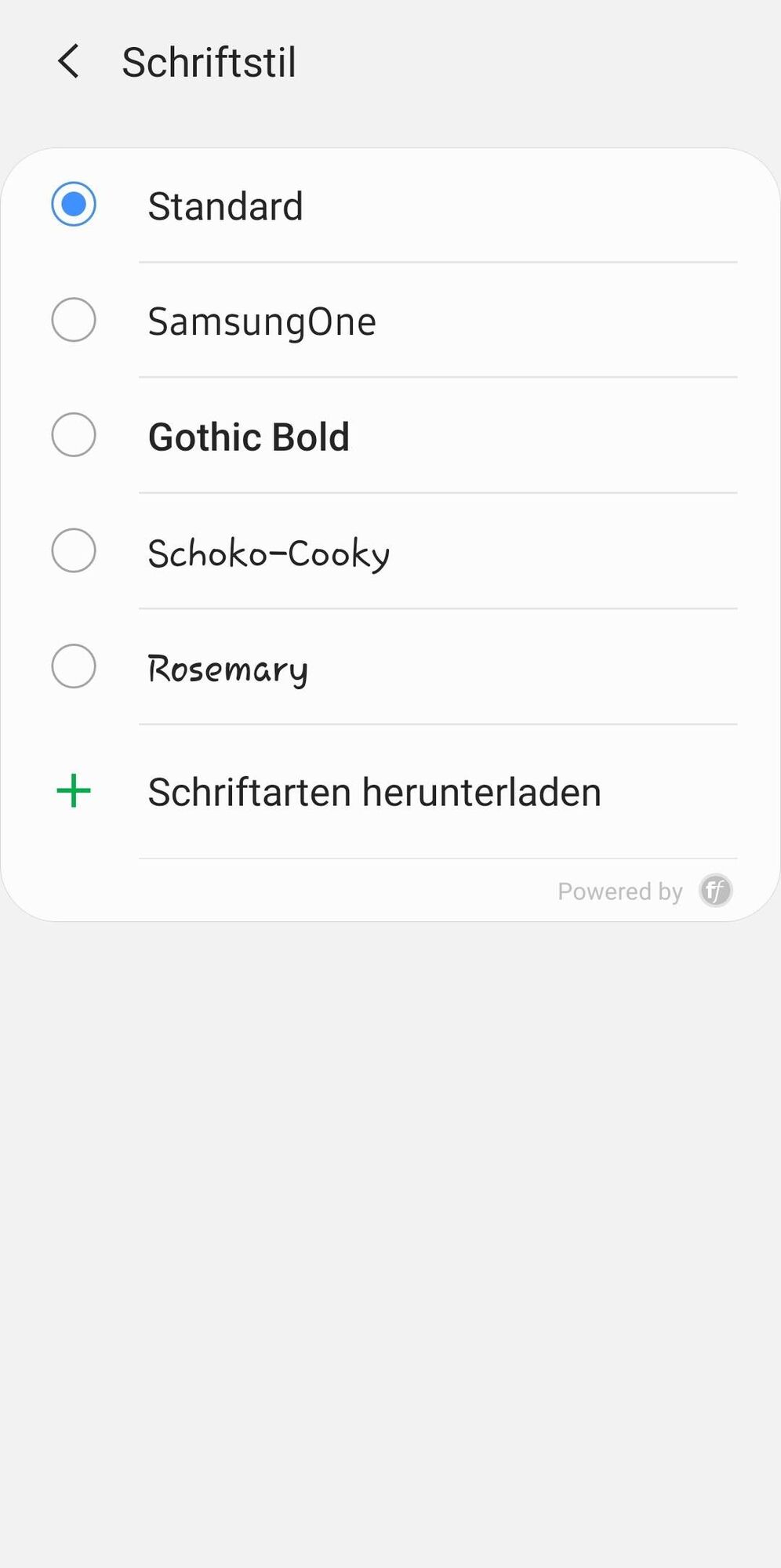

\@Деjaн Was ist das für ein Theme oder Schriftart in deinen Einstellungen? Sieht sehr schön aus, will das auch :laugh: !
