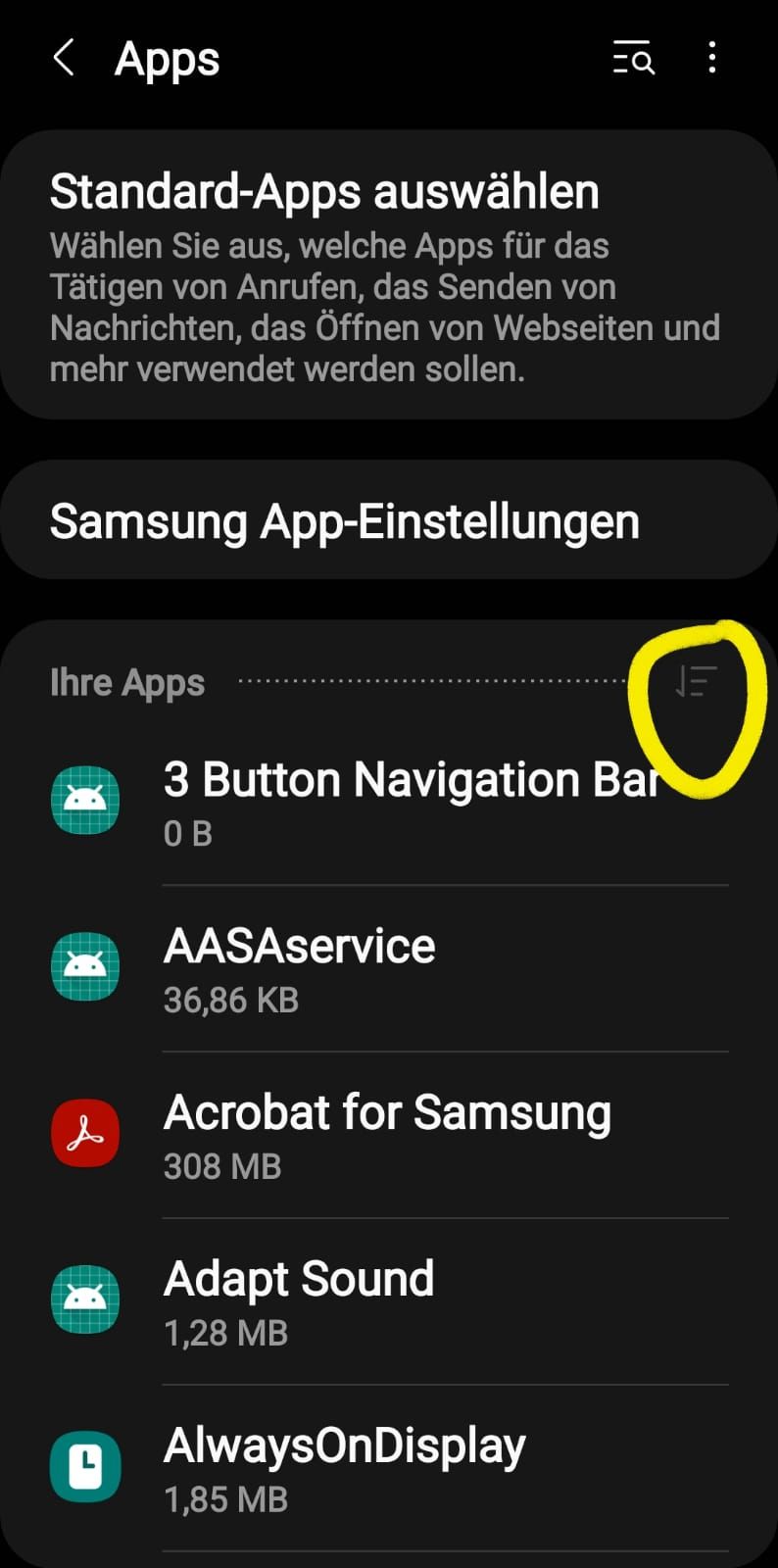

L: @Members_yfzePT9 Hallo, versuchen Sie, die USB-Anschlusseinstellungen zurückzusetzen. Greifen Sie auf Anwendungen zu und klicken Sie auf den im Screenshot markierten Bereich. Aktivieren Sie Systemanwendungen anzeigen und akzeptieren Sie. Suchen Sie nach der USB-Settings-App und löschen Sie im Speicher den Cache und die Daten. Starten Sie das Gerät neu. Prüfen .Gruß.

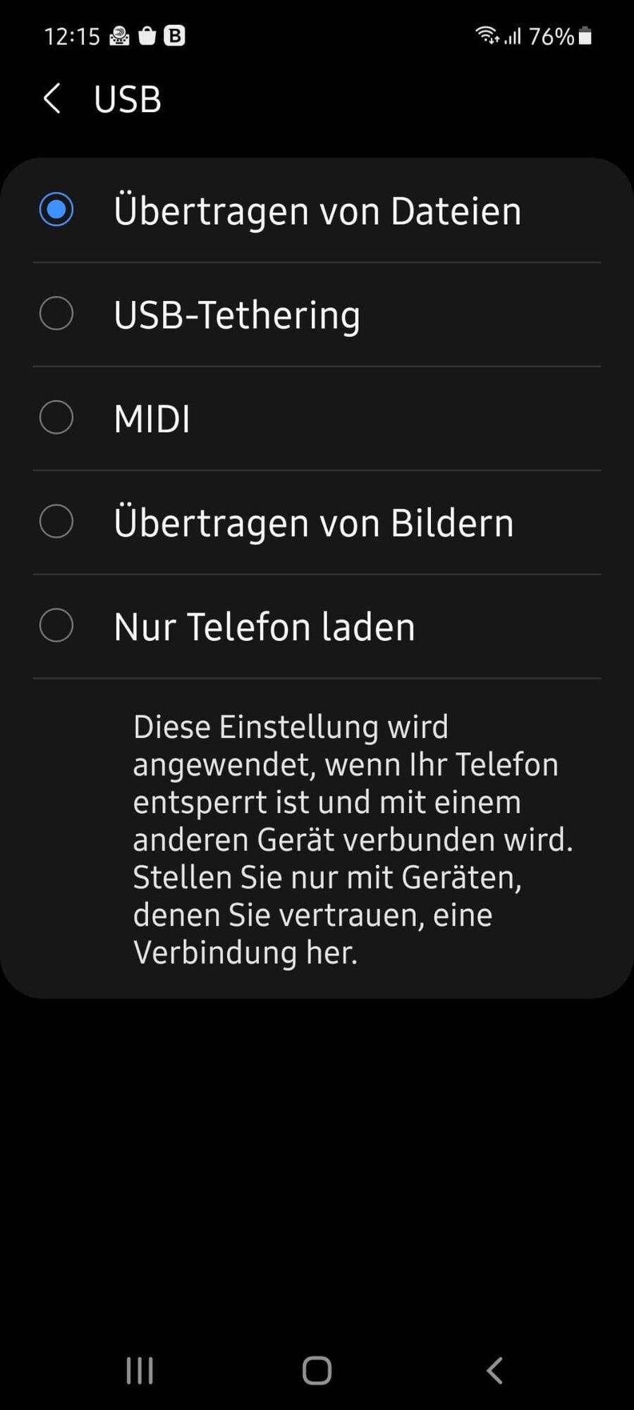

L: @Members_yfzePT9 Wenn die Treiber korrekt sind, befolgen Sie diese Schritte. Aktivieren Sie die Entwickleroptionen. Gehen Sie dazu zu Einstellungen / Über das Telefon / Softwareinformationen und klicken Sie 7 Mal auf die Option Build-Nummer. Geben Sie die Sicherheits-PIN ein, wenn Sie dazu aufgefordert werden, und akzeptieren Sie. Sie erhalten eine Nachricht dass Entwickleroptionen aktiviert wurden Einstellungen verlassen und neu eingeben: Unter allem finden Sie die Entwickleroptionen eingeben, und in der Option USB-Standardkonfiguration und darin Übertragenvon Dateien markieren. Bitte überprüfe es nocheinmal.
