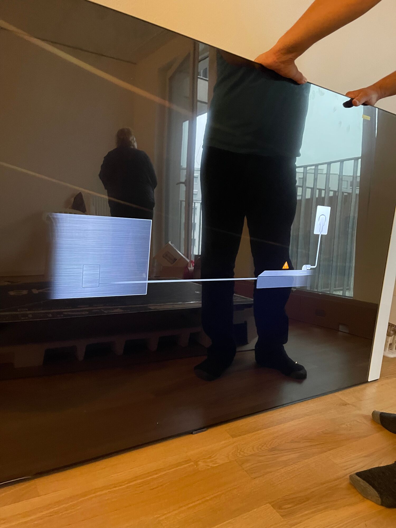

Guten Abend, die Anzeige ist das einzige was angezeigt wird?Alternativ melde dich da mal in der Hotline, die vom AV Support sind bis 21:30 noch anwesend. 061967755577
Ist es nagelneu?
Hast Du es überhaupt korrekt verbunden?
Schaut so aus, als würde da noch alles fehlen.
Ja ist nagel neu komischer weiße ging er gestern noch
Hängt der TV normalerweise an eine Wandhalterung oder wo ist der/die Standfuss/füsse - sieht irgendwie seltsam aus.
Da ist ein gelbes Schild vor dem Stecker.
Als würde jetzt eine Verbindung fehlen.
Ist es mit Kabel oder Receiver verbunden?
Der wird noch an die wand gehangen daher habe ich nicht den Fuß rangebaut
Ja er ist verbunden mit den netzteil und dem kabel zum fernseher gestern ging der komischerweise noch *1f61e.png*
L: @Voli-5858 hast du Satelitenanschluss, oder Kabelfernsehanschluss?
Ja, das war auch meine Frage. Mit was ist der Fernseher verbunden?
Definitiv fehlt ein Anschluss.
Wäre einfach, Du würdest das Gerät korrekt aufbauen, so mit der Hand festhalten, ist ja auch nicht gerade gut.
Am besten, Standfuß zum Testen, jetzt wirklich alle vorhandenen Anschlüsse anschließen und Neustarten.
Fehlt Wlan ?
Da muss doch ein Bauteil nicht wirklich richtig angeschlossen sein?
Das Panel findet die OCB nicht. Vernünftig aufbauen, das OC-Kabel an beiden Bauteilen korrekt verbinden und prüfen, ob das Glasfaserkabel oder die Stecker beim Aufbau nicht schon "einen mitbekommen" haben. Das Glasfaserkabel ist sehr empfindlich- nichts draufstellen und nicht drauftreten! Knicken ist auch keine gute Idee und nicht zu eng aufrollen!
P.S. Und die Finger-Dapper auf dem neuen Panel gehen gar nicht! Zum Anfassen sind die Schutzleisten links und rechts gedacht. ;)
So wie L: @ErdbeerSchrippe das schon geschrieben hat L: @Voli-5858 sollte mal den TV ordnungsgemäß aufstellen und vernüftig verkabeln.
Man möchte ja helfen, aber bei den wenigen Angaben, und das man jede Kleinigkeit bei L: @Voli-5858 erst nachfragen muss, machts nicht einfacher, den Fehler herauszufinden.
Ergo... L: @Voli-5858 erst mal Schritt für Schritt nach Anleitung vorgehen (aufstellen - verkabeln etc.) und dann falls es nicht geht kann man hier nochmals nachfragen und um Hilfe bitten.
Hallo, für sieht das nach einem sauberem Kabel bruch aus. Wie beim Vorredner erwähnt ist das Glasfaserkabel sehr empfindlich. Wirst wohl Ersatz besorgen müssen um das zu testen. Oder gleich reklamieren.
Bei dem TV Modell welches er hat. Welches ich auch besitze, ist das genannte Kabel jenes, das die Daten von der OCB an den TV überträgt. Also hat dieses dünne Kabel "Alles" mit dem Gerät zu tun. An diesem Gerät gibt es nur noch ein Kabel!
Du meinst bestimmt das Internet führende Kabel zum Modem L: @ErdbeerSchrippe
L: @Martog
Nö, bei meinem Verteiler, Glasfaserkabel, das ist ein ganz normaler Anschluss für ein ganz normales Antennenkabel vorhanden, keines was besonders dünn wäre.
Lieben Dank für Deine Antwort.
L: @Voli-5858 - Und wenn es nicht das LWL-Kabel ist, das den Fehler verursacht, dann steht das Panel im Moment der Aufnahme mit seinem gesamten Gewicht auf dem mittigen Bedienfeld des TV´s, das sich unterhalb des Samsung-Logos befindet. Auch das kann die Fehlfunktion hervorrufen, da alle Tasten gleichzeitig gedrückt werden. Wie man einen solchen TV auf keinen Fall aufbauen sollte, sieht man auf diesem Foto eindrucksvoll. Lest doch bitte im Vorfeld des Aufbaus den Quick-Installation-Guide. Der ist schnell und simpel zu verstehen. Aber nö, dann ist hier hinterher der Hersteller Schuld wegen schlechter Produktqualität und fehlender Qualitätskontrolle *1f61e.png*
Moin L: @Martog,
Sorry, habe tatsächlich etwas verwechselt und nicht an das spezielle Kabel gedacht was dann von der Box ausgeht.
Ja stimmt, dieses ist ja wirklich sehr dünn.
Lieben Dank nochmals für Deine Antworten.
Liebe Grüße L: @ErdbeerSchrippe *1f353.png**1f353.png*
