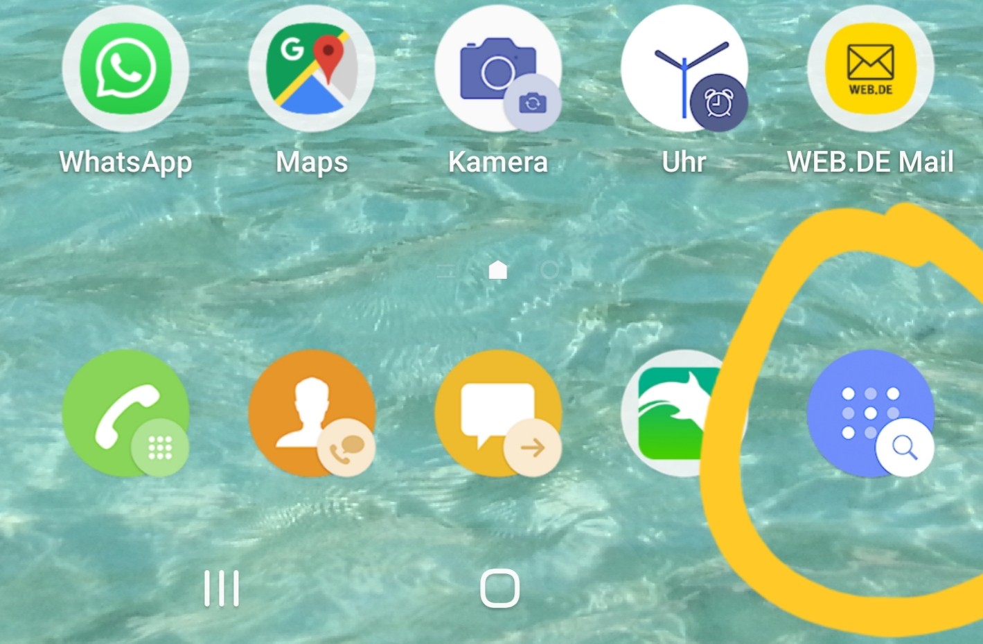

Menuebutton vom Homescreen entfernen
Ich würde gerne wie beim S9+ den Menuebutton ausblenden und gegen eine andere App austauschen weiss aber nicht wie auf dem S10+
geht das noch?

Also beim s10 einfach länger drauf bleiben dann öffnet sich ein Fenster und dann vom Startbildschirm entfernen
@Nikus01 schrieb:Also beim s10 einfach länger drauf bleiben dann öffnet sich ein Fenster und dann vom Startbildschirm entfernen
Falls dieses Vorgehen nicht hilft kannst du folgendes versuchen:
Einstellungen >Anzeige >Startbildschirm >App-Schaltfläche deaktivieren
Danach fügst du eine App auf dem Startbildschirm hinzu.
App-Drawer (wo alle Apps angezeigt werden) aufrufen >gewünschte App lange antippen (tippen und halten) >Zu Start hinzufügen >danach die App auf dem Startbildschim lange gedrückt halten und in die Reihe der Apps einschieben und loslassen.

bei meinem s9+ hats über die Einstellungenfunktioniert
über edrückt halten passiet nix
danke!
