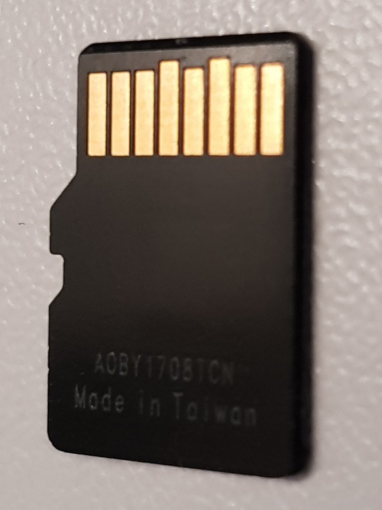

- Auf der microSD Karte (Rückseite) ist lediglich "AOBY1708TCN" und "Made in Taiwan" aufgedruckt.

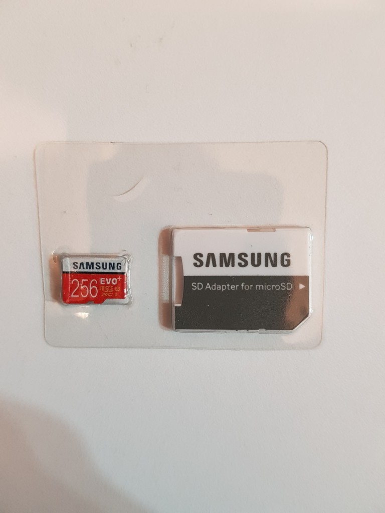

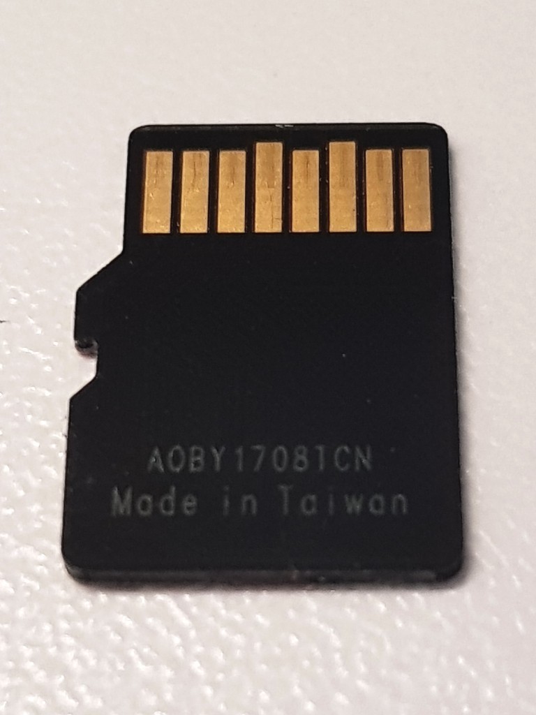

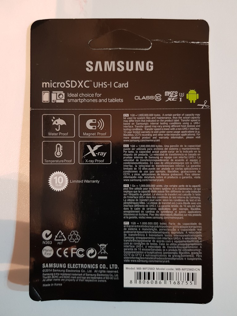

Hallo AuraK

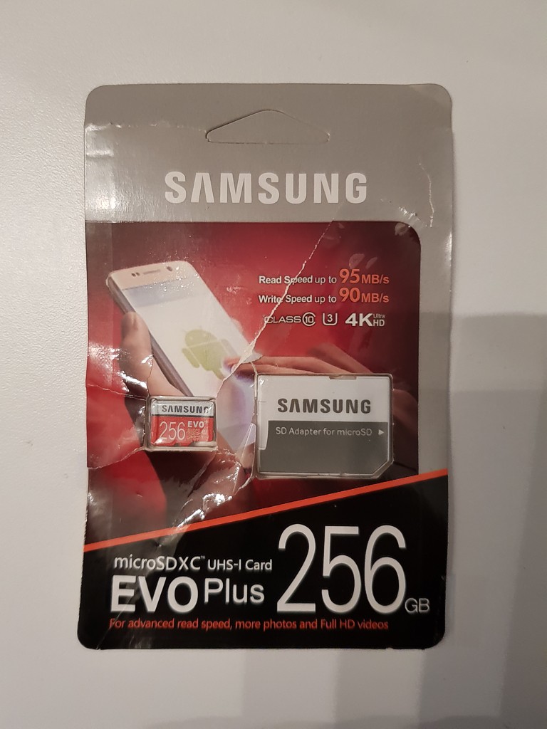

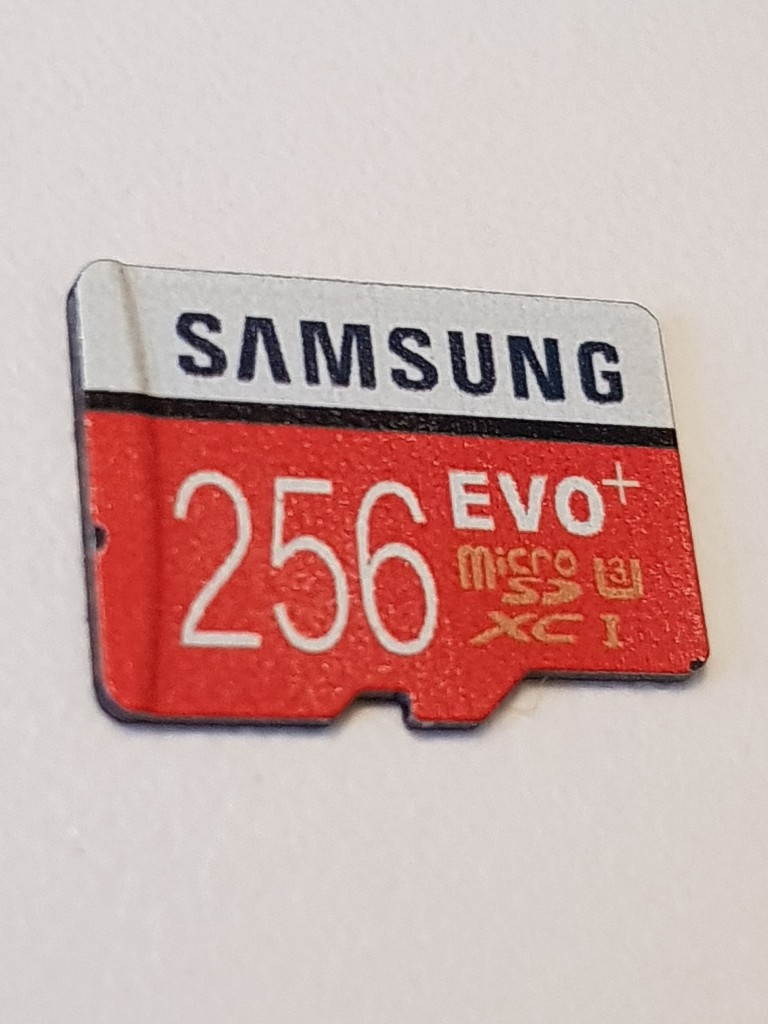

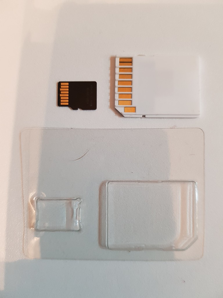

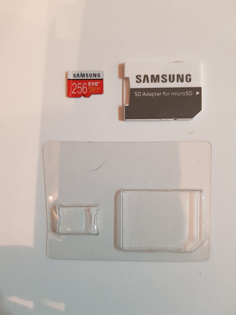

Hier ein paar Fotos der Karte, die ich bekommen habe.
Verpackung habe ich etwas ungeschickt geöffnet.
Habe aber auch noch gemerkt, dass auf einer original Verpackung unter dem
Wort Plus, der Satz "with SD adapter" steht.
Hier jedoch nicht.
Danke für die Bilder. Ich habe das mal weitergeleitet und melde mich wieder hier, sobald ich Rückmeldung habe.
So, ich habe bereits Feedback für dich.
Auf Basis der Fotos, die du hier geposted hast, haben die Kollegen die SD-Karte als Plagiat erkannt. Du solltest dich also in jedem Fall an die Polizei wenden und Anzeige erstatten.

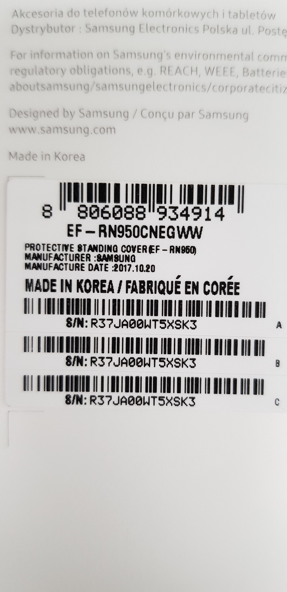

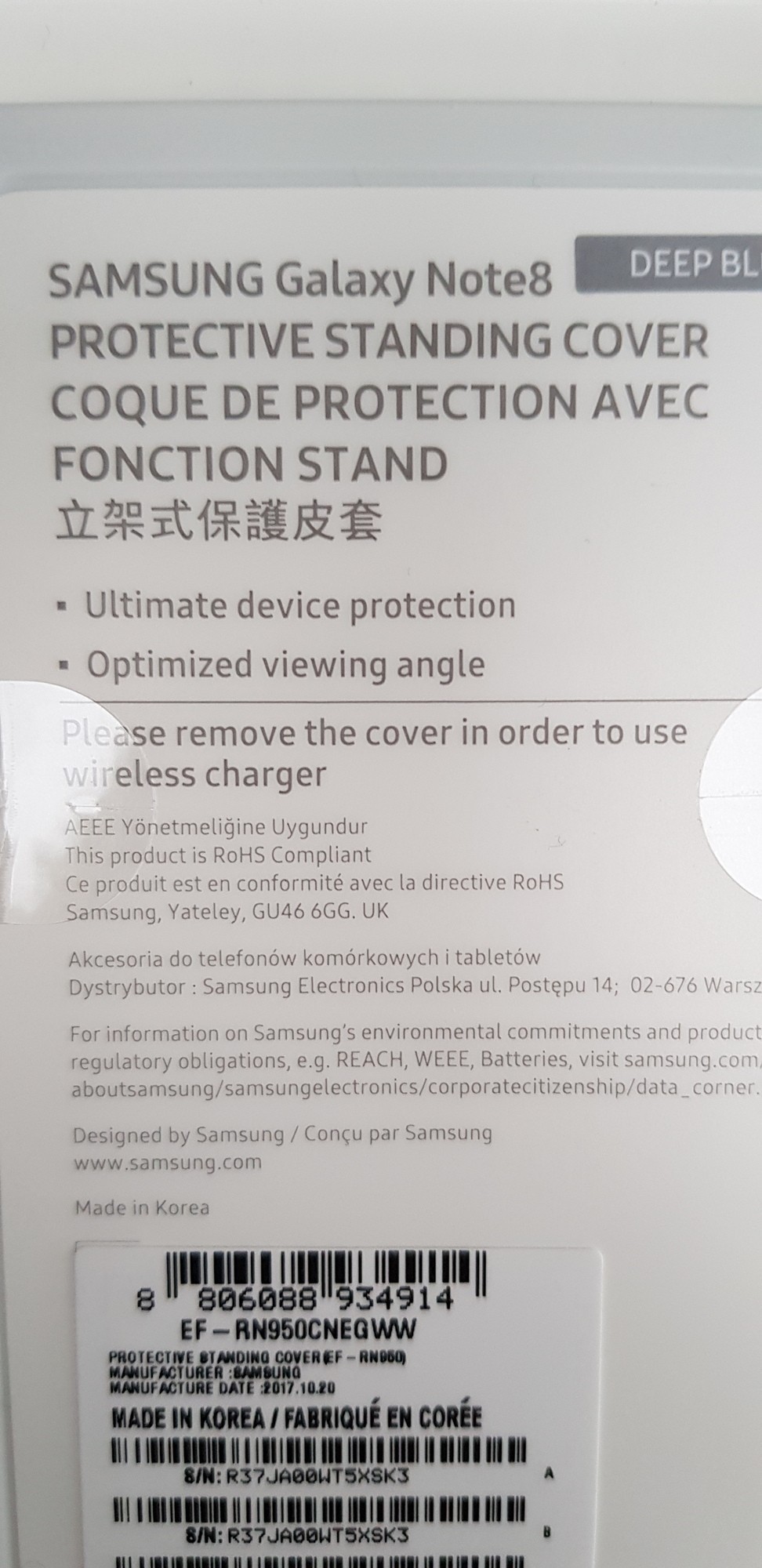

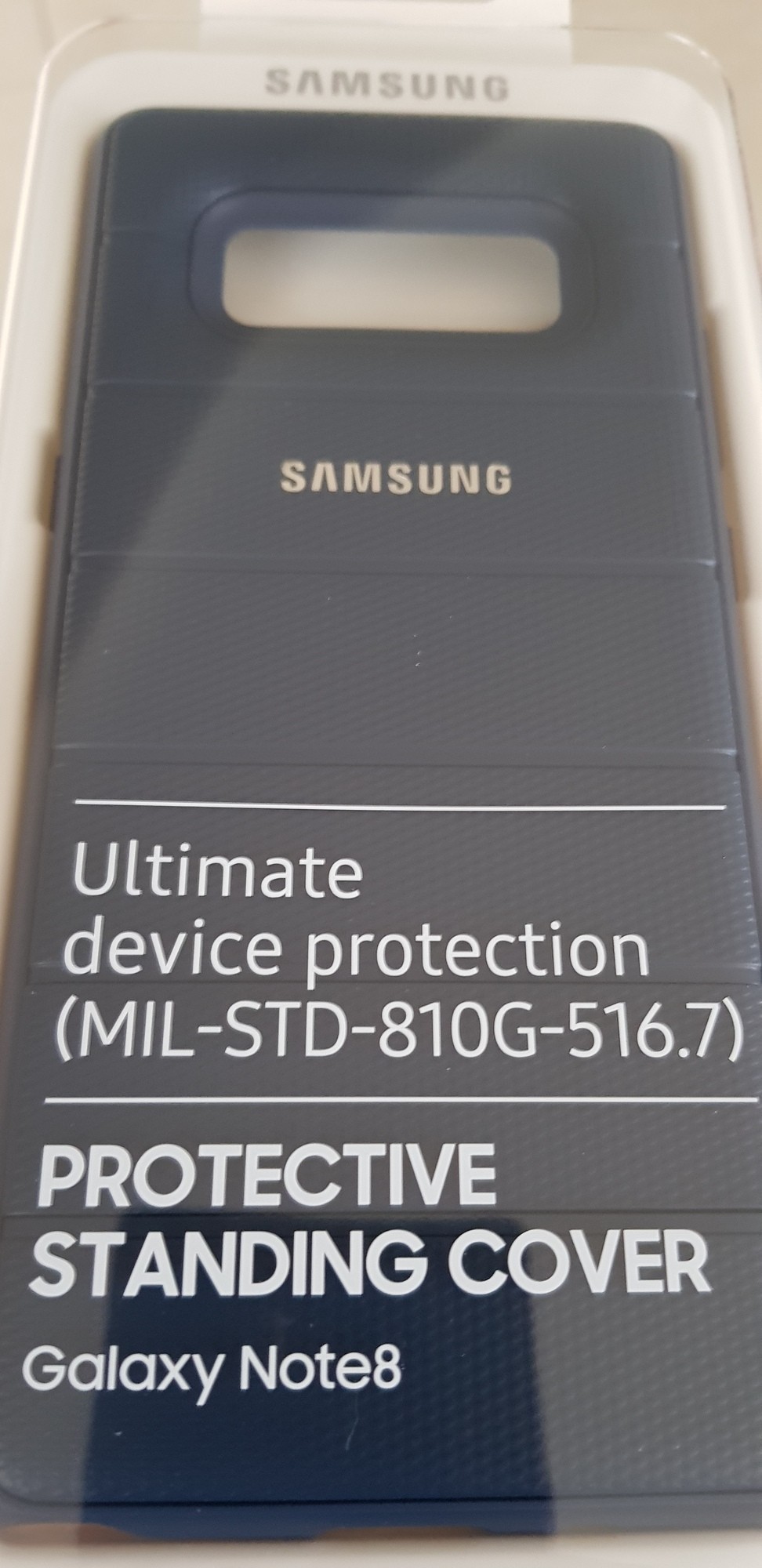

habe diesen Thread gefunden. Kannst du für mich auch herausfinden, ob die in den Fotos abgebildete Hülle ein Original ist? Sie war auffällig billig auf eBay.
Beste Grüße
RoWe
Hallo RoWe,
vielen Dank für deinen Hinweis. Beim Kauf von Zubehör wird empfohlen darauf zu achten, dass der Artikel mit einer EAN (European Article Number) versehen und originalverpackt ist. Weitere Indizien für eine Produktfälschung sind eine unscharfe Beschriftung, ein vom Original abweichendes Samsung Logo und ein Preis der deutlich unter der unverbindlichen Preisempfehlung liegt.
Wenn bei deinem Produkte der Verdacht auf eine Fälschung besteht, kannst du dich im Zweifel an die Polizei vor Ort wenden.
