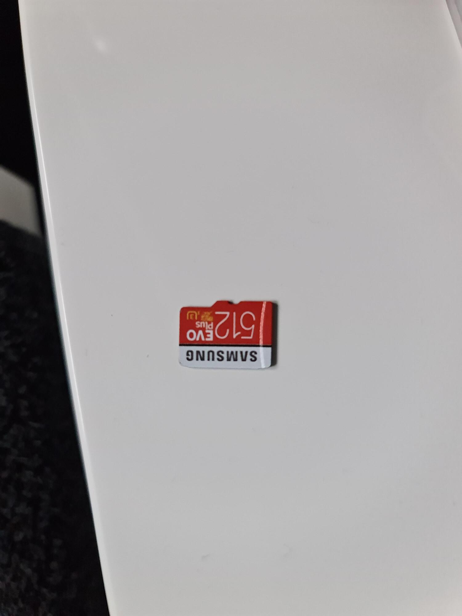

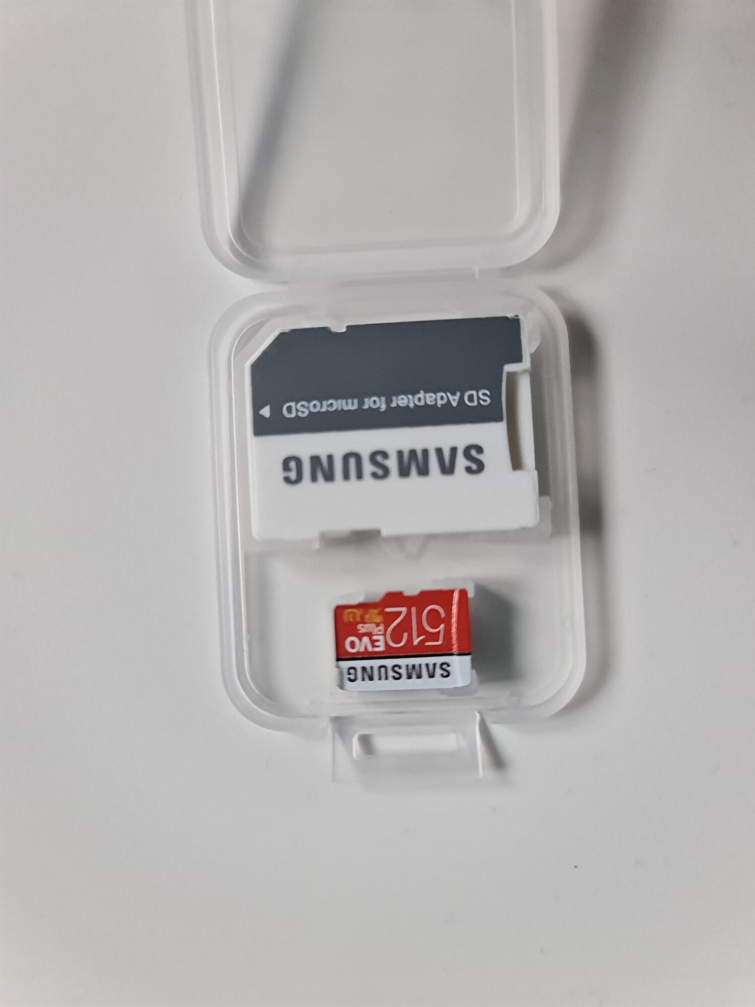

ich habe über eBay eine microSD Karte gekauft. Die Karte selber sieht in Ordnung aus, jedoch verschwinden nach wenigen Stunden Daten und auch Bilder lassen sich auf einmal nicht mehr öffnen (Format nicht erkannt).
Der Händler hat bereits einmal die Karte ausgetauscht (verkauft über eBay sehr viele von den Karten), aber auch das hat nix gebracht.
Jetzt würde ich gerne wissen ob es sich hier ggf. um ein Plagiat handelt.

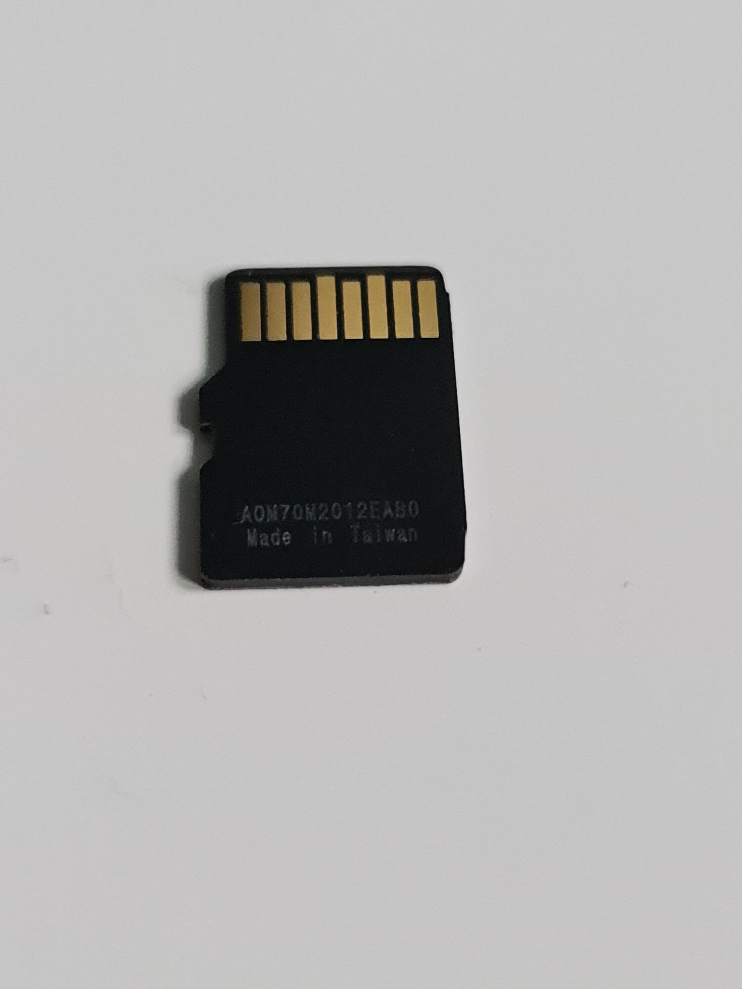

Die Nummer hinten auf der SD Karte:
Made in Taiwan
A0
W70W2012EAB0

Es könnten die Pins verbogen oder ein kleiner riss sein. Hast du schon mal probiert die SD-Karte zu formatieren? Evtl. ist es auf ein falsches Format formatiert.

Optisch sieht die Karte finde ich echt aus, nur technisch funktioniert sie nicht, daher bin ich mir hier echt nicht sicher ob diese Karte wirklich echt ist.

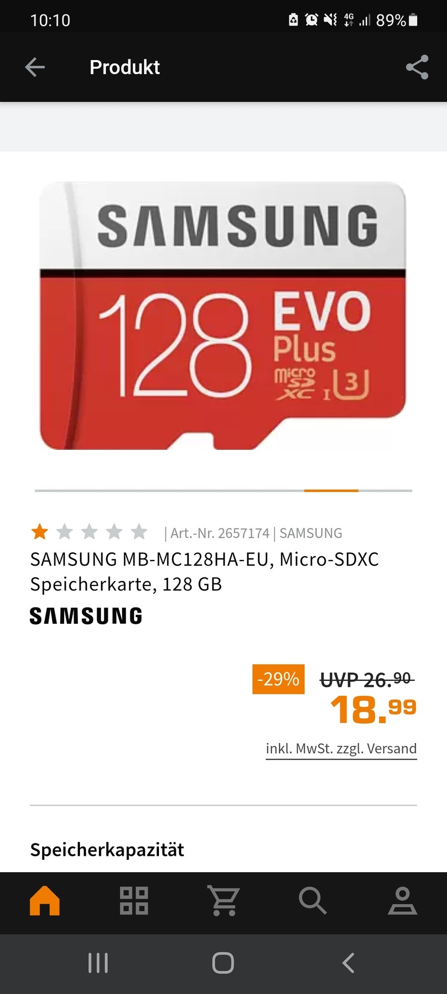

Optisch sehen die Karten fast gleich aus nur das PLUS unter Evo ist bei mir weiß gedruckt und nicht wie auf dem Bild Gold.
Wenn eine Beschädigung an der Karte wäre, dann würde er sie nicht mehr lesen können. hmm... also wenn du schon schreibst das die Schrift weiß ist und nicht gold dann kann sie gefälscht sein. Schau mal im Internet nach, ob sie so eine haben. Kann auch eine echte sein. generell ist zwar ebay gut für Schnäppchenjäger, aber da kann man auch einiges falsch machen. Wie gesagt, unter dem Plus steht micro-SD und darunter zwei Buchstaben. Da gibt es Unterschiede.
Bei mir steht ein XC drunter, konnten beide Geräte aber lesen und beschrieben.
Habe im Internet mal gestöbert und auf den Internetbildern ist das Plus überall in Gold. Denke Mal dann wird es doch ggf. ein Plagiat sein.
