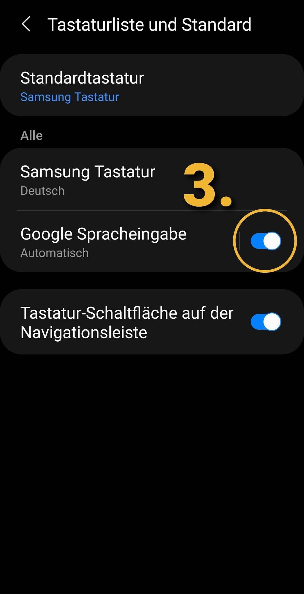

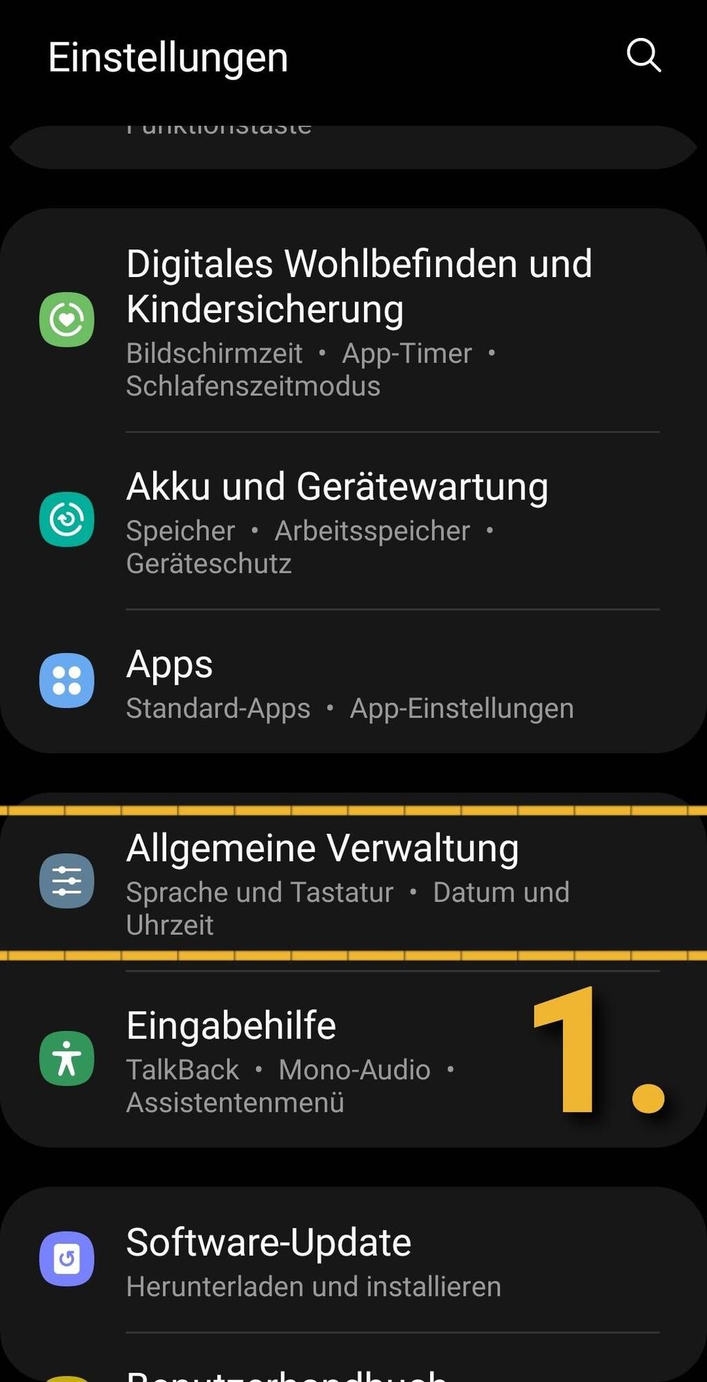

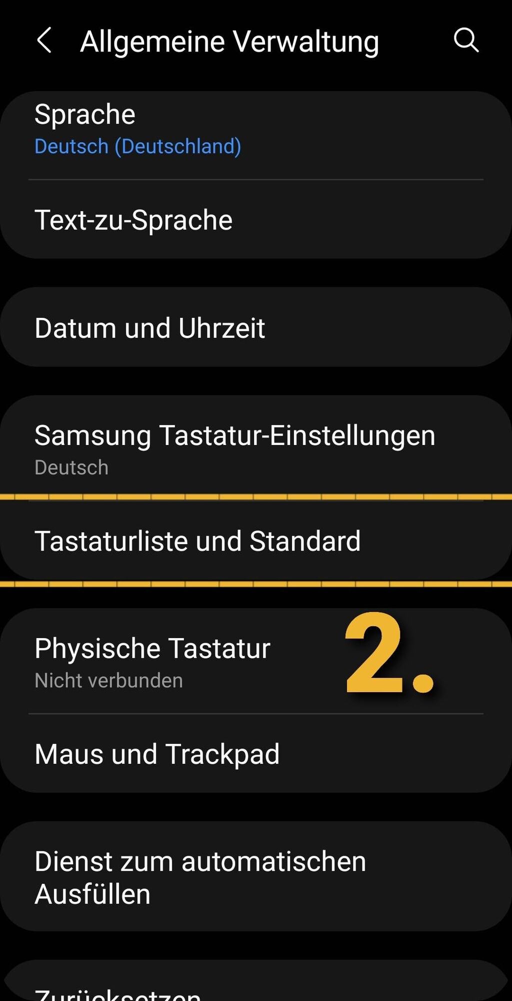

Ich glaube ich habe es gefunden:
> Einstellungen
> Allgemeine Verwaltung
> Tastaturliste und Standard
> Google Spracheingabe
> einschalten
Bei mir funktioniert es so, ich hoffe ich konnte Dir jetzt helfen!

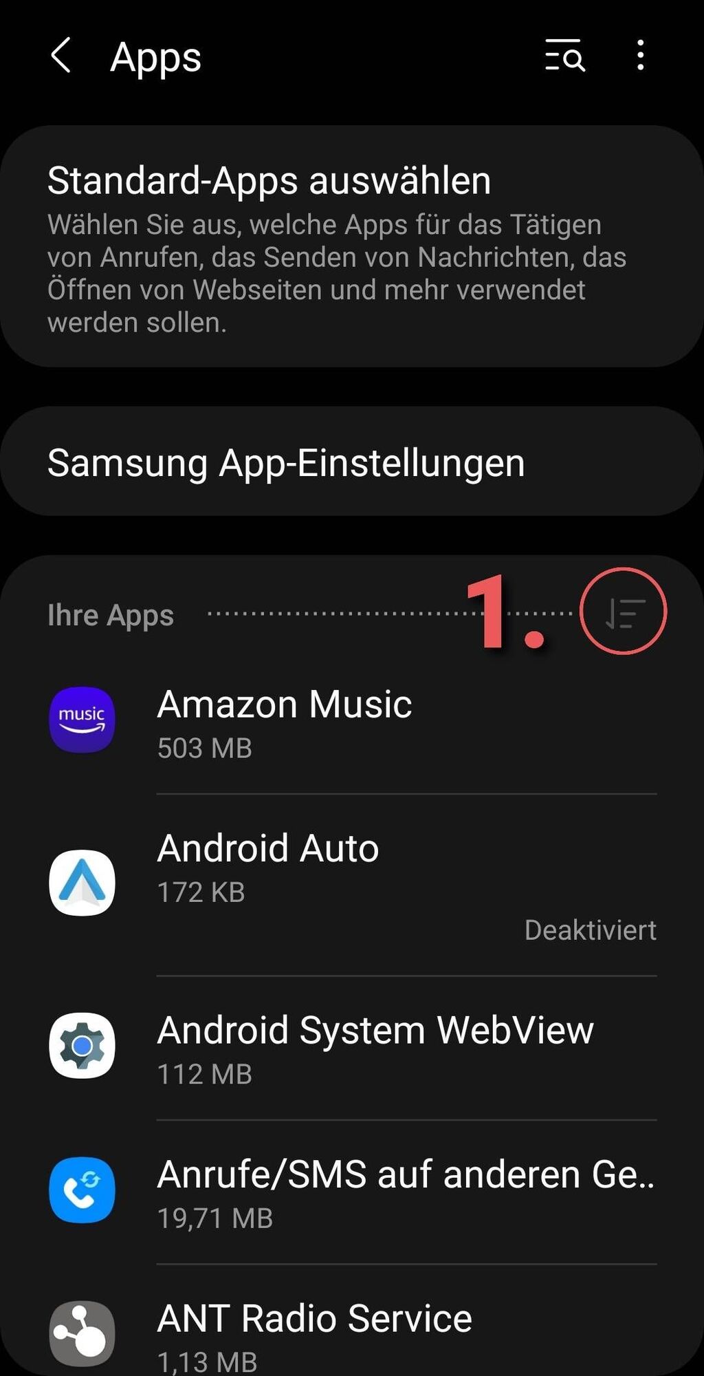

Hell-o L: @LunaMare, verwendest Du die Samsung-Tastatur? Im allgemeinen kannst Du folgendes versuchen:
> Einstellungen
> Apps
> (Samsung) Tastatur
> Speicher
> Cache leeren
Anschließend das Smartphone Neustarten.

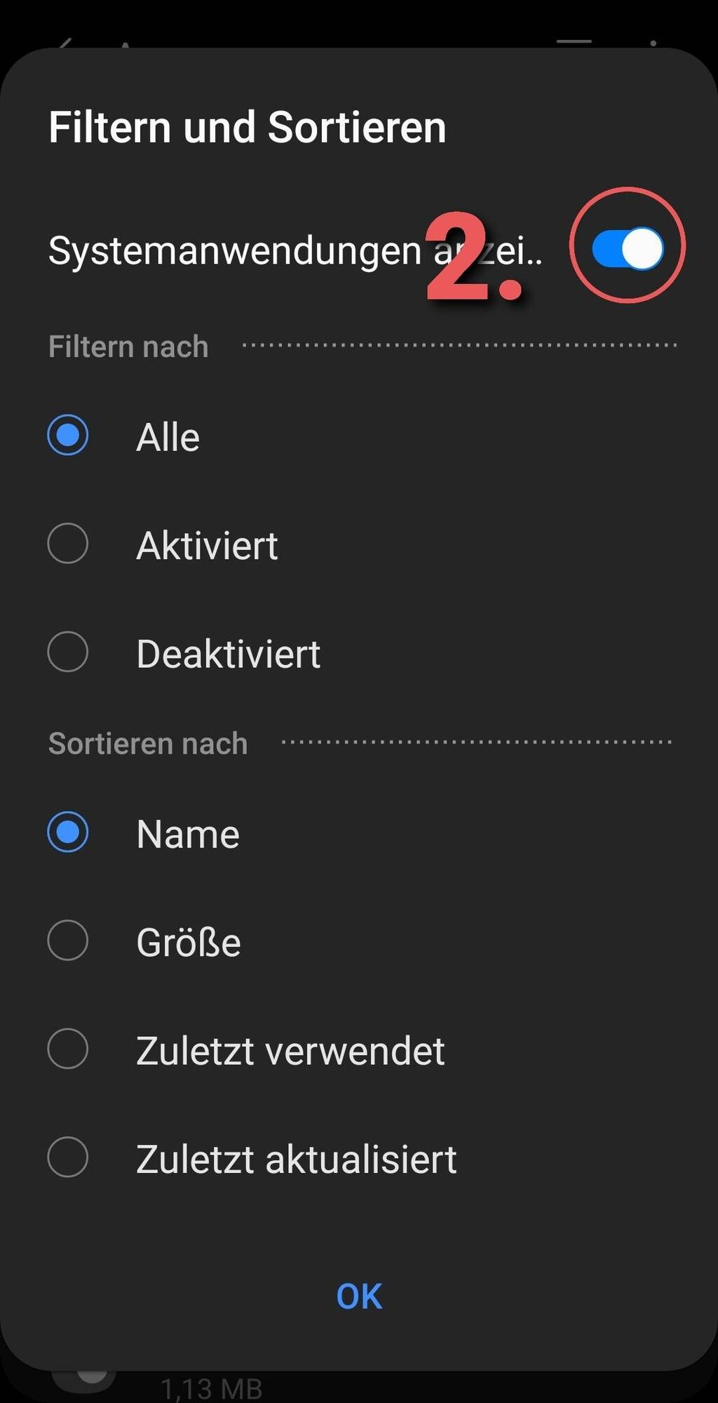

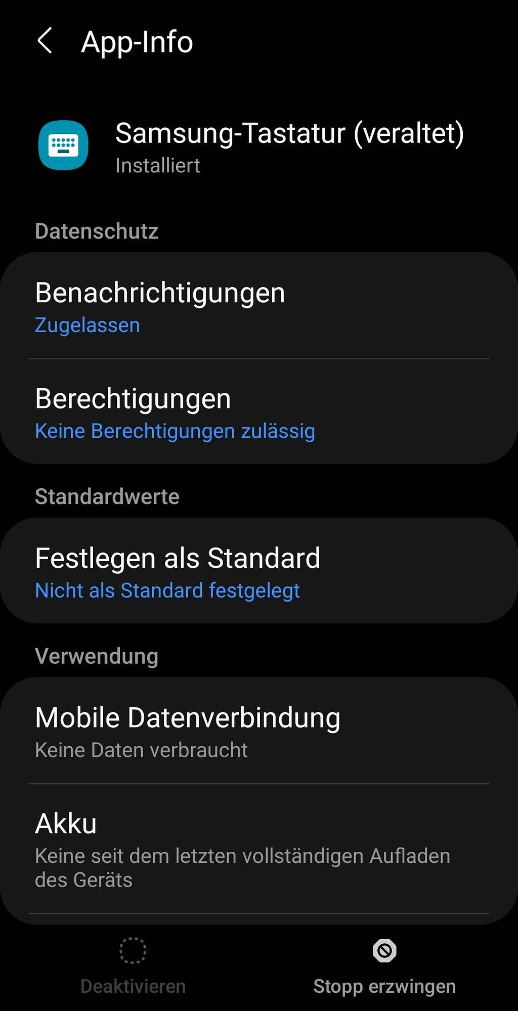

Du könntest das selbe nochmal versuchen, mit der "veralteten Version", ist bei den System-Apps.
Wenn das auch nicht hilft, kannst Du die App komplett zurücksetzen indem Du die Daten auch noch löschst. Allerdings sind dann wahrscheinlich alle gelernten Wörter auch gelöscht.
> Einstellungen
> einschalten
Mit freundlichen Grüßen!
Juhujuhujuhuuuuzu
...das war es, es ist wieder da, vielen vielen Dank!!!!!!!!!!!
