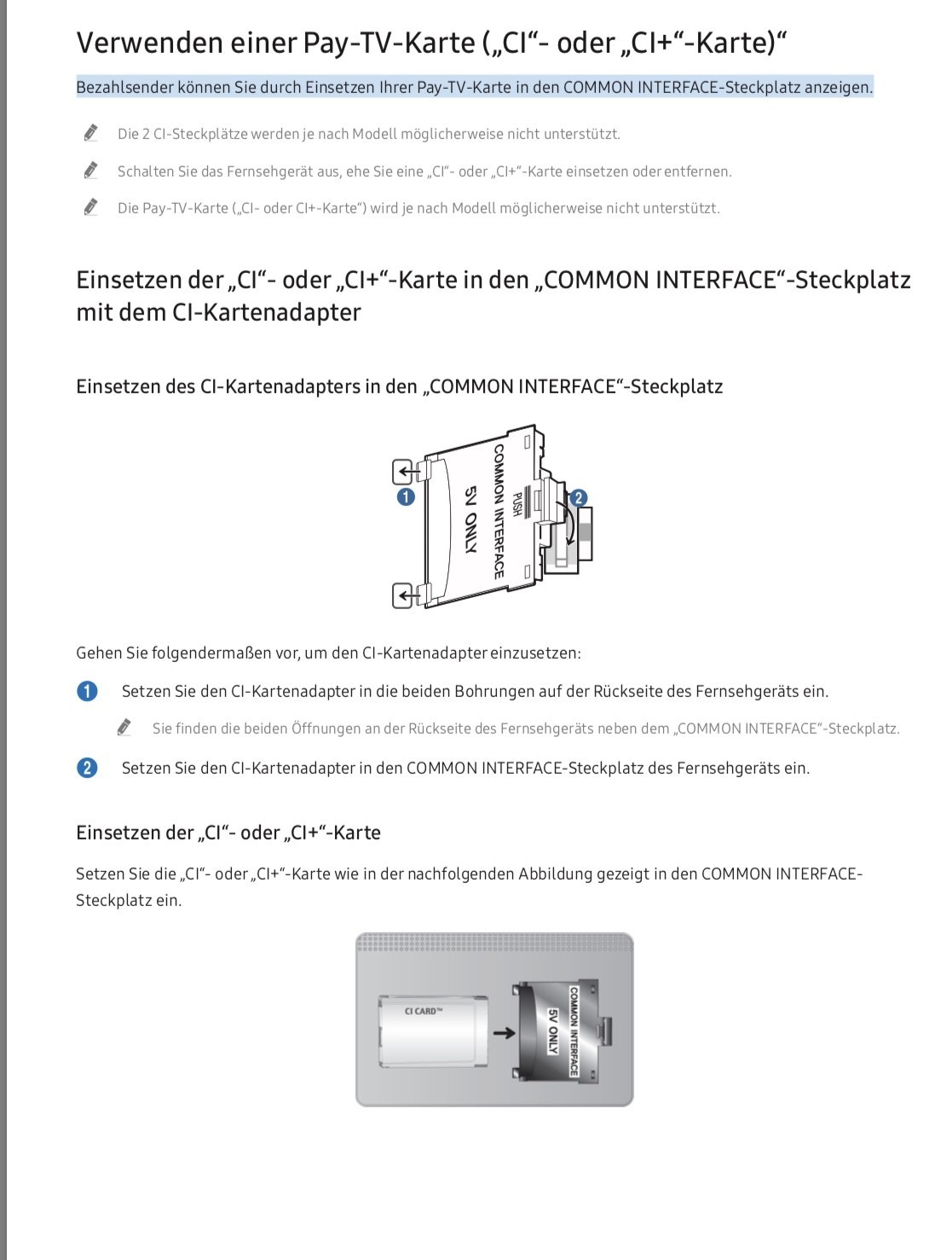

Ich habe seit einer Woche vergeblich versucht, bei meinem UE55NU8509 die Freenet Karte mitsamt des CI+ Karten Adapters (Nr 3709-001791) zu installieren - vergeblich *:shocked-face-with-exploding-head:. Der mitgelieferte Karten Adapter hält nicht in der Schnittstelle im TV. Das Modul war so lose, dass es mit dem kleinen Finger wieder rausgehebelt werden konnten. Der Fernseher sagte immer, dass kein CI Modul installiert sei. Also rief ich die Samsung-Hotline an und man schicke mir erstmal einen Ersatzadapter. Leider stieß ich wieder auf das gleiche Problem - der Adapter hielt nicht (der neue Adapter war vom selben Typ). Bei meinem alten Samsung HU7509 passten übrigens beide. Also wieder die Hotline angerufen, die mir den Samsung Sercive nach Hause schickte. Der nette Kollege stellte nur lapidar fest: "Das passt nicht, der Adapter ist ja zu kurz und könne deshalb nicht einrasten."

Probiere es mal nach der Anleitung, konnte leider keinen Anderen Adapter finden, mein Kollege hat den gleichen TV, bei ihm passts *:smiling-face:
Ich habe es genau so versucht. Der Techniker im Auftrag von Samsung hat es ja auch nicht hinbekommen.
