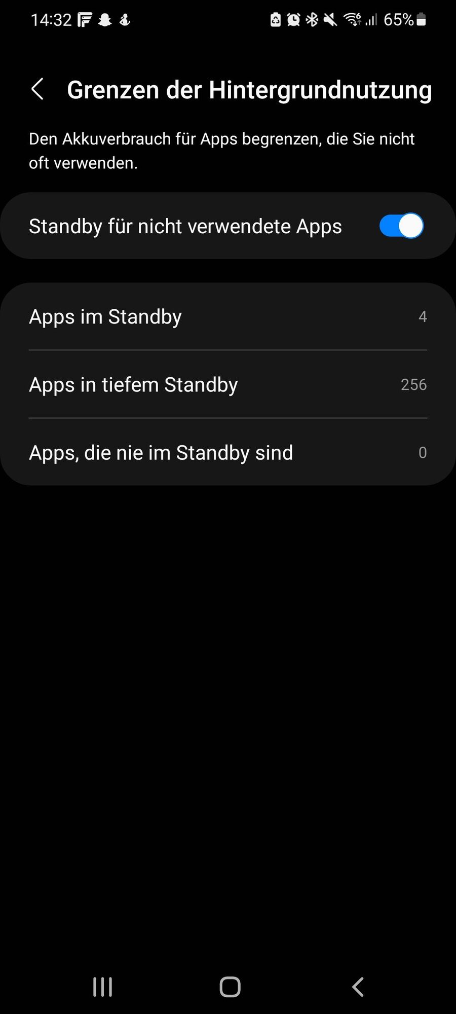

du kannst ja im Energiesparmodus einstellen welche Apps im Tiefschlaf gehen sollen und welche nicht
Klingt gut, wo muss ich ins Menü rein, um einzustellen, welche App laufen darf und welche nicht?
ich habe leider kein S8 sonst hätte ich mal nachschauen können.
bei den Nachfolgern findet man es unter Einstellungen - Akku und Gerätewartung - dann auf Akku - dann Grenzen der Hintergrundnutzung

Genau das ist mir nicht mehr möglich. Die Hintergrundaktivität ist fest zugelassen und nicht mehr änderbar. Direkt darunter steht dann noch Akkuverbrauch optimieren. Da könnte ich was ändern, denn die App wird nicht mehr optimiert. Wiel ich das geändert habe. Das habe ich auch für Gmail geändert und in der Zeit von 15 uhr bis jetzt, erhielt ich 3 Emails und zwar in Echtzeit. Es sieht derzeit so aus, als ob ich die Herausforderung dank Eurer Hilfe lösen konnte. Als neue Antwort scheib ich was ich gemacht habe, dass es funktioniert.
