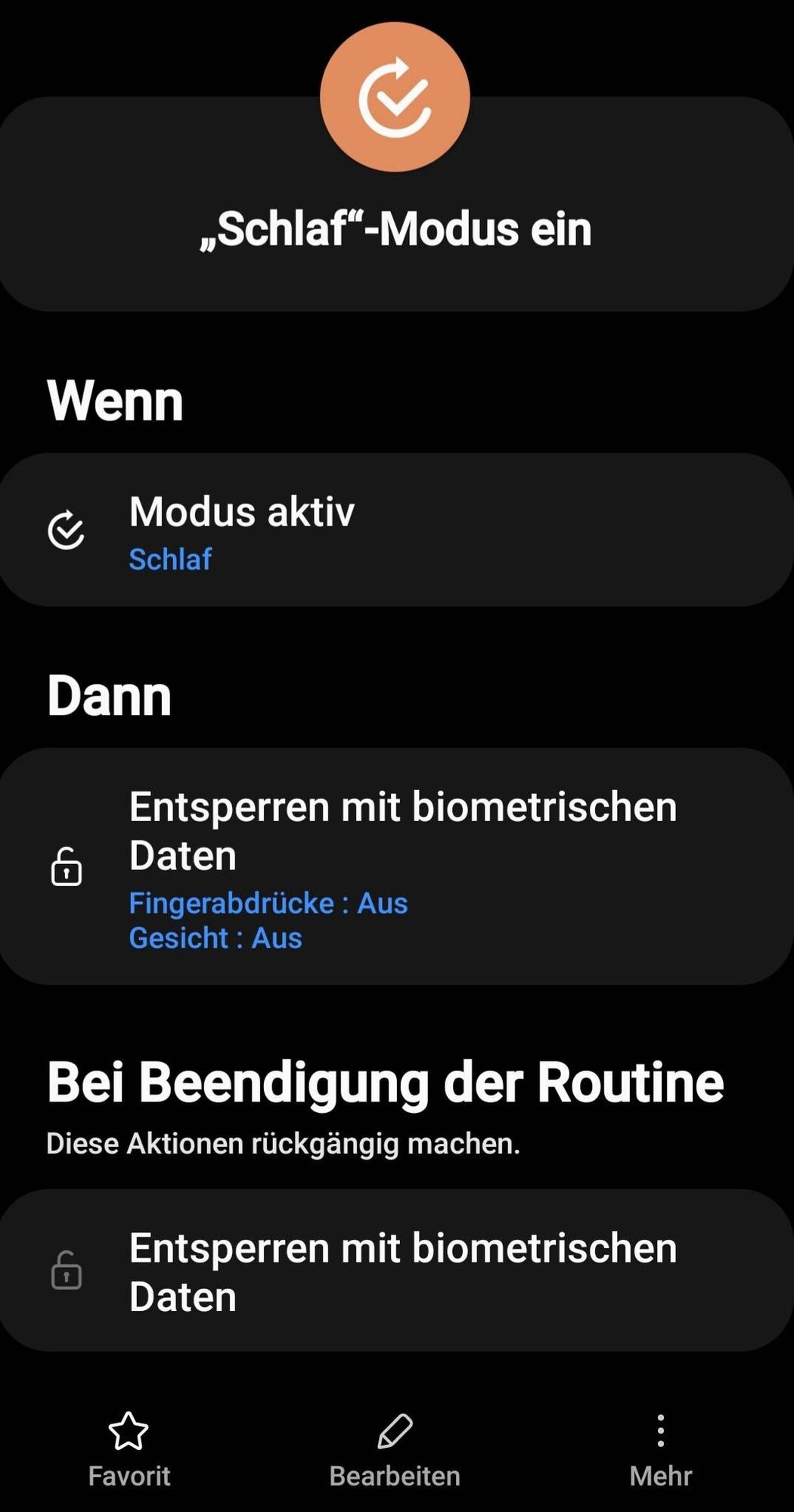

Ich habe den Modi "Schlaf" so eingestellt, dass nachts das Entsperren per "Gesicht" ausgeschaltet wird, da dies zu einem Erhellen des Displays führt, wenn ich im Halbschlaf die Uhrzeit einsehen möchte. Nur "Muster" und "Fingerabdruck" sind aktiviert.
Beendet sich der Modus Schlaf automatisch am Morgen, bleiben Fingerabdruck und Gesicht deaktiviert. Gewollt ist aber, dass Beides wieder wie vor dem Schlaf-Modus aktiviert wird.
Wie kann ich nach Beenden des Modus "Schlaf" die Einstellungen für das Entsperren per Gesicht und Fingerabdruck wieder aktivieren lassen?
Wenn das Modi zuende läuft ist alles gut, wird rückgängig gemacht.
Das scheint ein Fehler zu sein. Bitte am Samsung melden.
Ich habe eine Lösung für dein Problem, falls du möchtest, bzw bis Samsung es korrigiert.
Folgendes :
Geh in Schlaf Modi und entfernen Gesichtserkennung die Fingerabdrücke.
Danach gehst du ins Routinen und erstsellst eine wie in mein Screenshot.
Ich habe das gerade getestet und es funktioniert hier.
Wie beendest du dein Schlaf Modi?
OK ich habe das Problem gefunden.
Was du beschreibst passiert nur wenn du dein Modi Manuel beendest.
Hi osnix,
danke fürs Ausprobieren! Ich habe den Schlaf Modi über die Statusleiste beendet. Über den Modi Button. Und ich bin der festen Überzeugung dass ich es heute Morgen auch so festgestellt habe, als sich der Modi automatisch über den eingestellten Schlafzeitplan deaktiviert hatte. Ich bin mir aber nicht zu 100% sicher.
Achso ok. Gibt es dazu eine Abstellmaßnahme?
Ist das ein Feature oder ein Bug? :laugh:
Folgendes :
