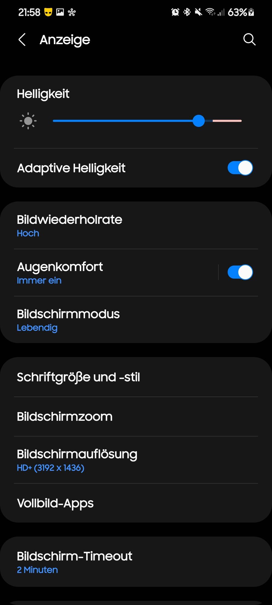

Es ist über einen eingriff über Adb möglich:
Zuerst Bildschirm auflösung auf FHD+ setzen!
Dann ADB:
adb shell wm size 1436x3192
Anschließend DPI auf den gewünschten Wert über die Entwicklererinstellungem setzen (ich nutze 386). Nun über die Einstellungem 120hz wählen.
Bei mir funktioniert es einwandfrei. Akkuverbrauch dementsprechend höher!
