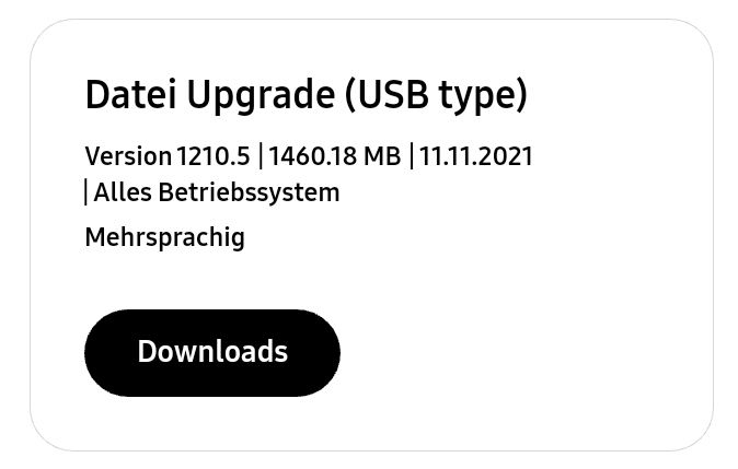

Hast du schon geprüft, ob auf deinen Geräten das aktuellste Update installiert ist?
https://www.samsung.com/de/support/model/LS32AM704URXEN/
Ja, habe ich selbstverständlich! Und mittlerweile konnte ich sogar den Fehler finden!
Die super duper tolle Samsung Firmware ist einfach Buggy - verbindet man das Gerät via wps mit dem Netzwerk, so vergisst der Monitor die Verbindung mit der Zeit - gibt man das Passwort jedoch von Hand ein, behält das Gerät die Verbindung, selbst nach Stromverlust…
