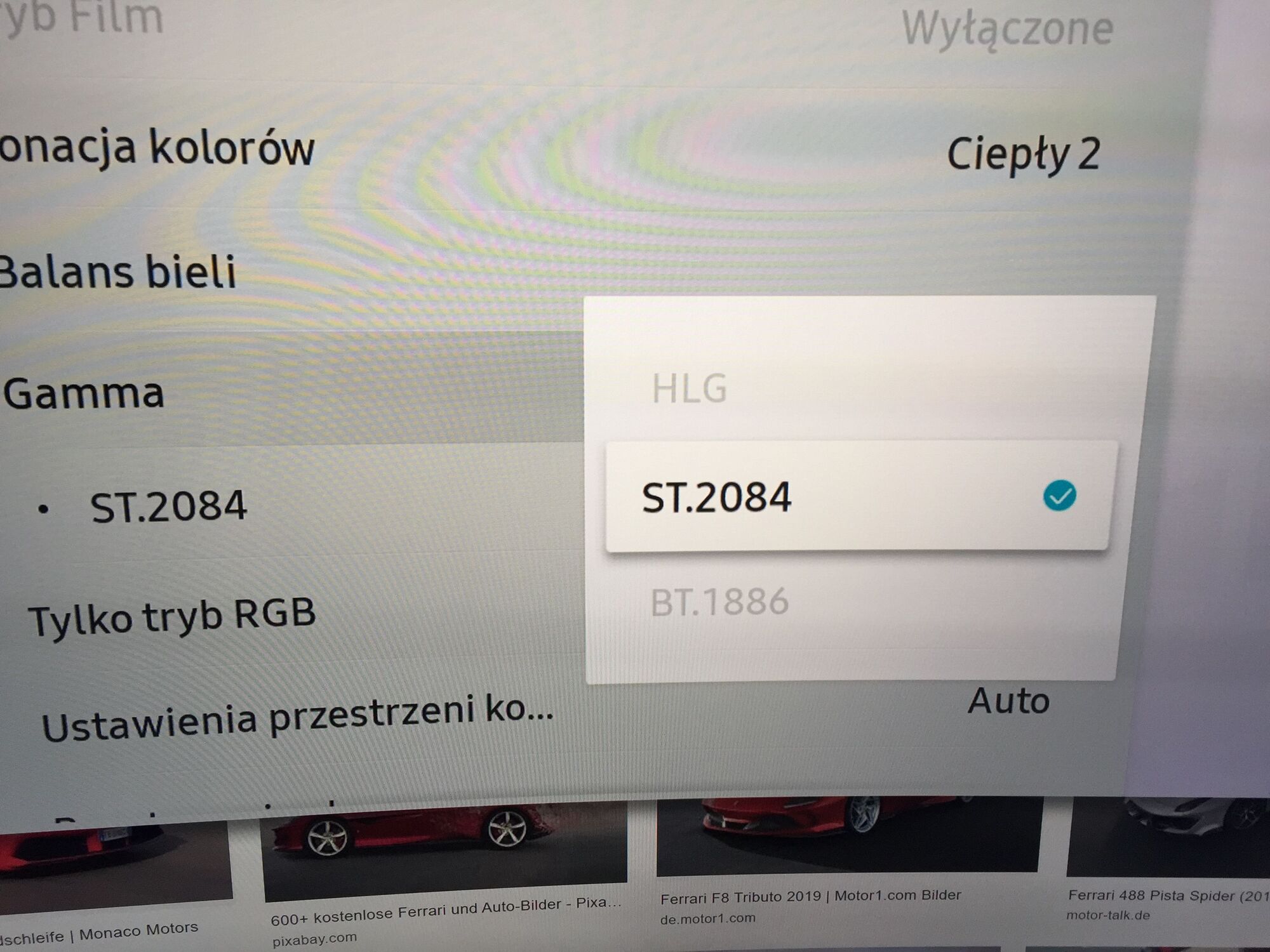

Wenn ich meinen PC mit allen richtigen Kabeln und Einstellungen (4:2:2, 10-Bit, HDR in Win10 aktiviert) und als PC-Eingang an das Fernsehgerät anschließe, ist die Gamma-Einstellung ST.2084 leider ausgegraut (sie ist ausgewählt aber noch ausgegraut). Das Bild ist schrecklich verwaschen und die roten Farben sind orange. Wenn ich den Namen des Eingangs vom PC auf einen anderen Namen (z. B. Spielekonsole) ändere, wird ST.2084 Gamma korrekt angezeigt und nicht ausgegraut. Farben sind perfekt.

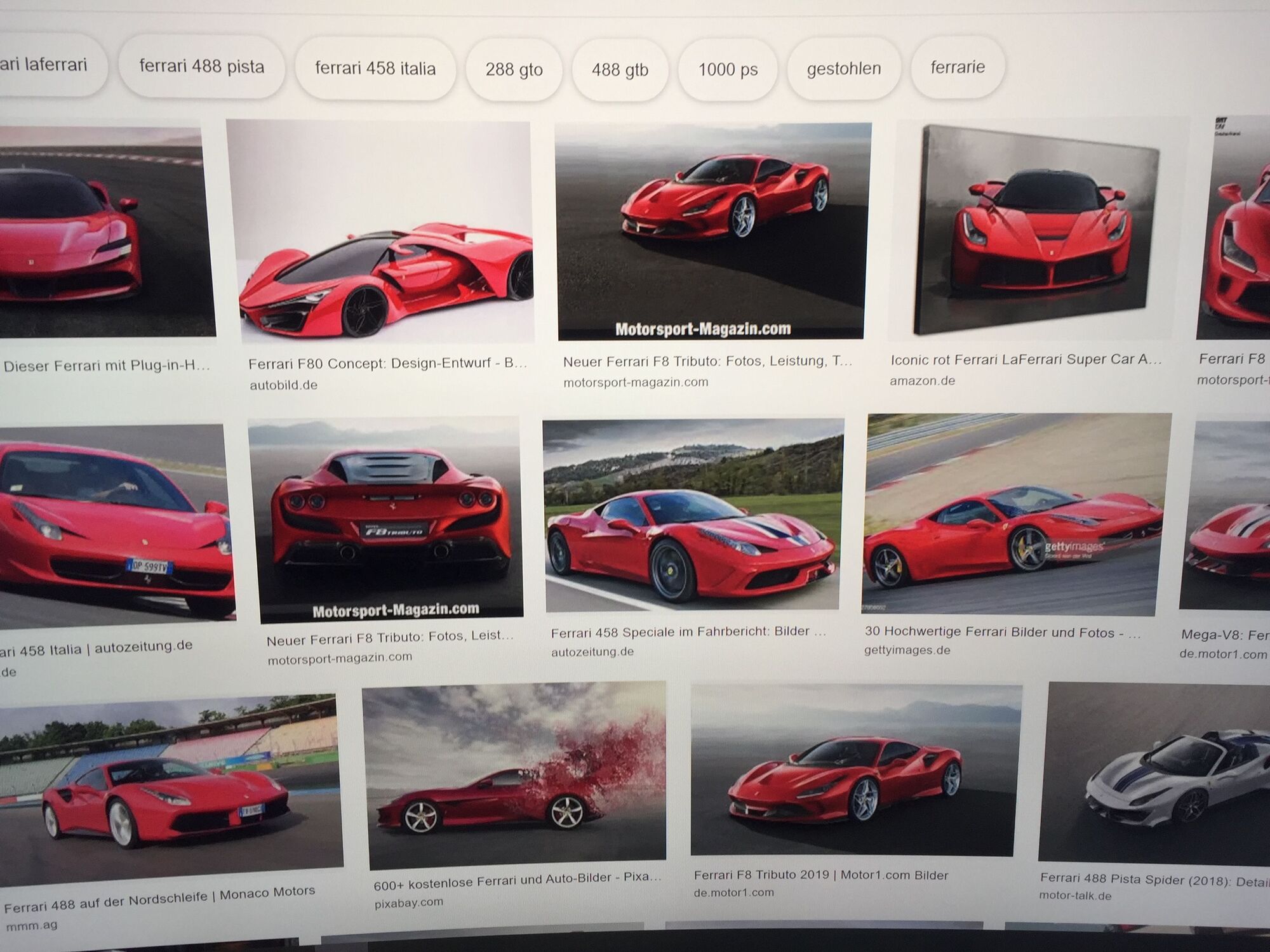

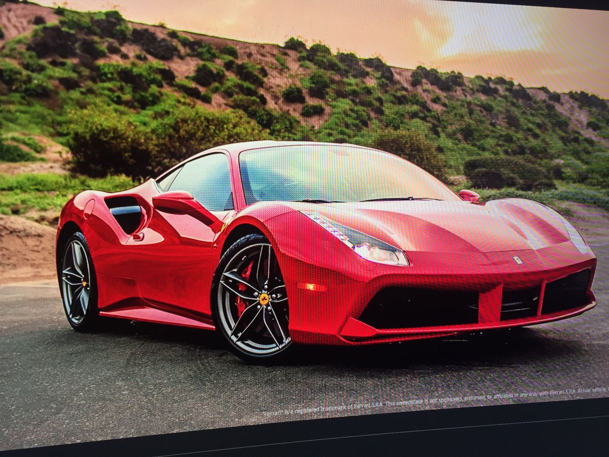

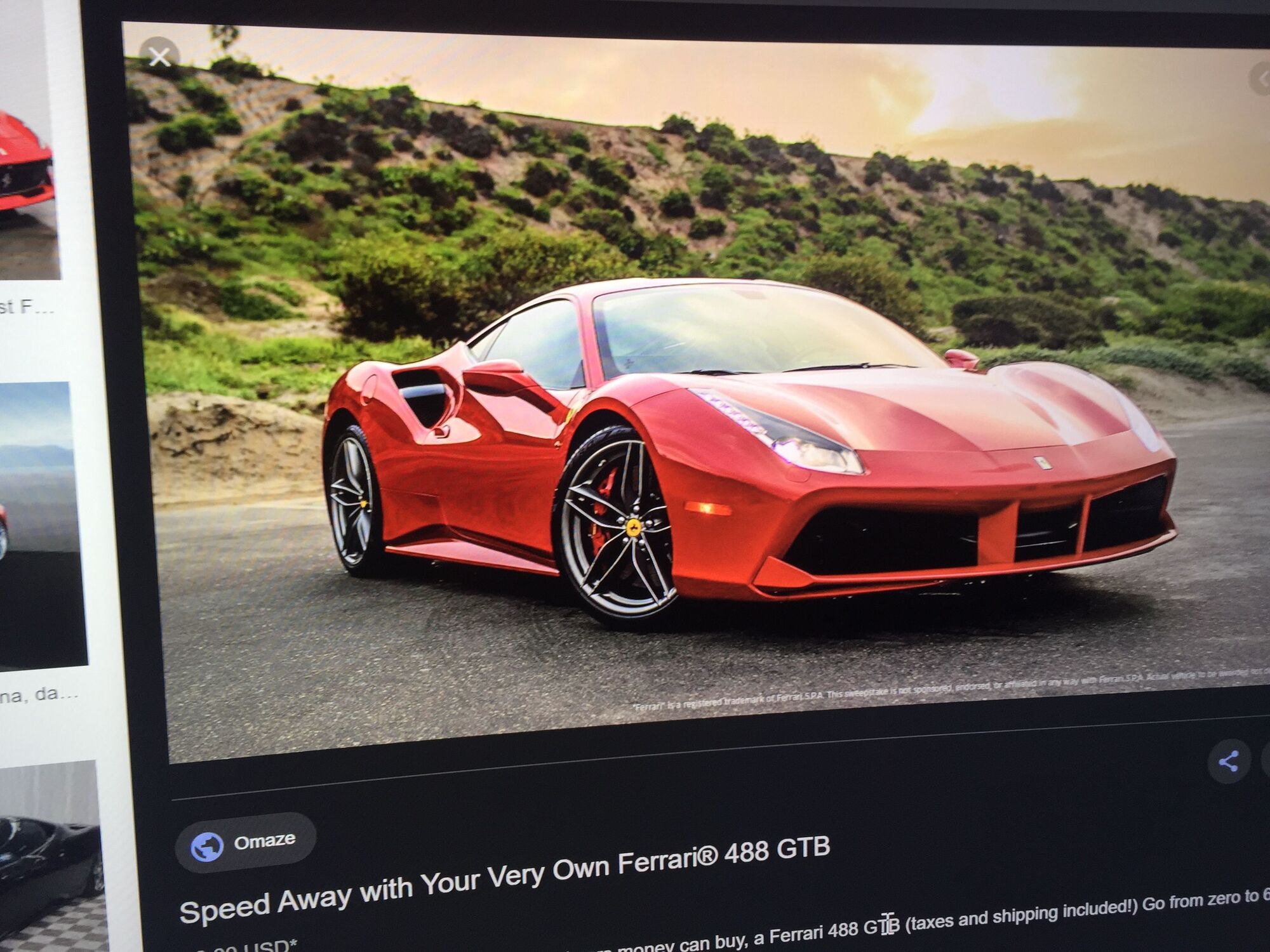

Ferrari ist rot (richitg) mit Spielekonsole als Eingangsname

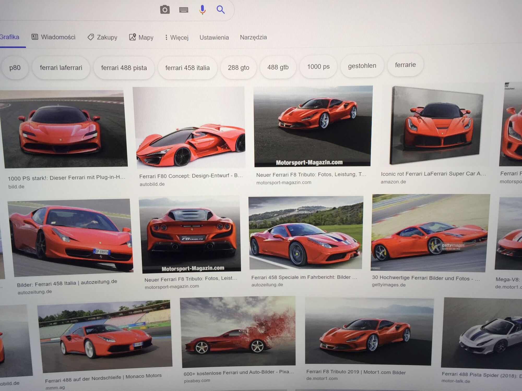

Ferrari ist orange mit PC als Eingangsname
ST.2084 ausgewählt aber ausgegraut

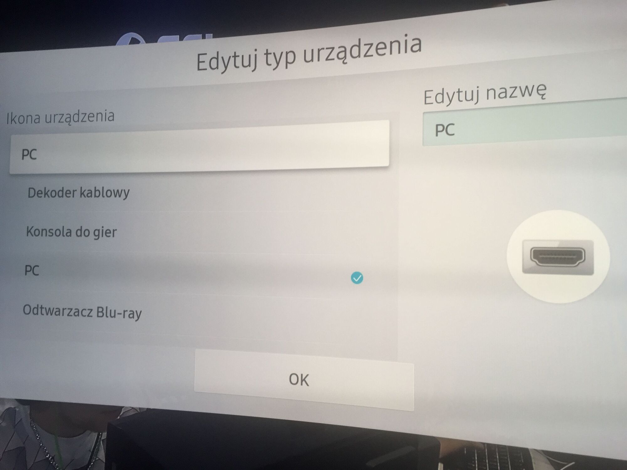

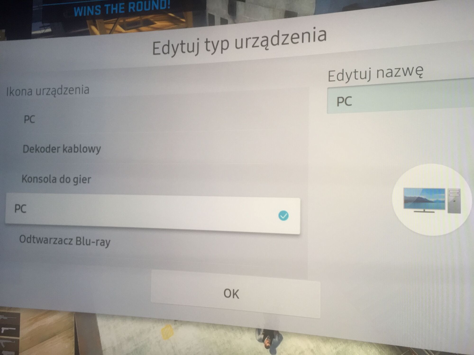

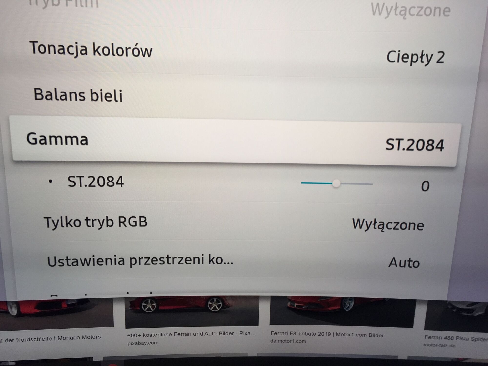

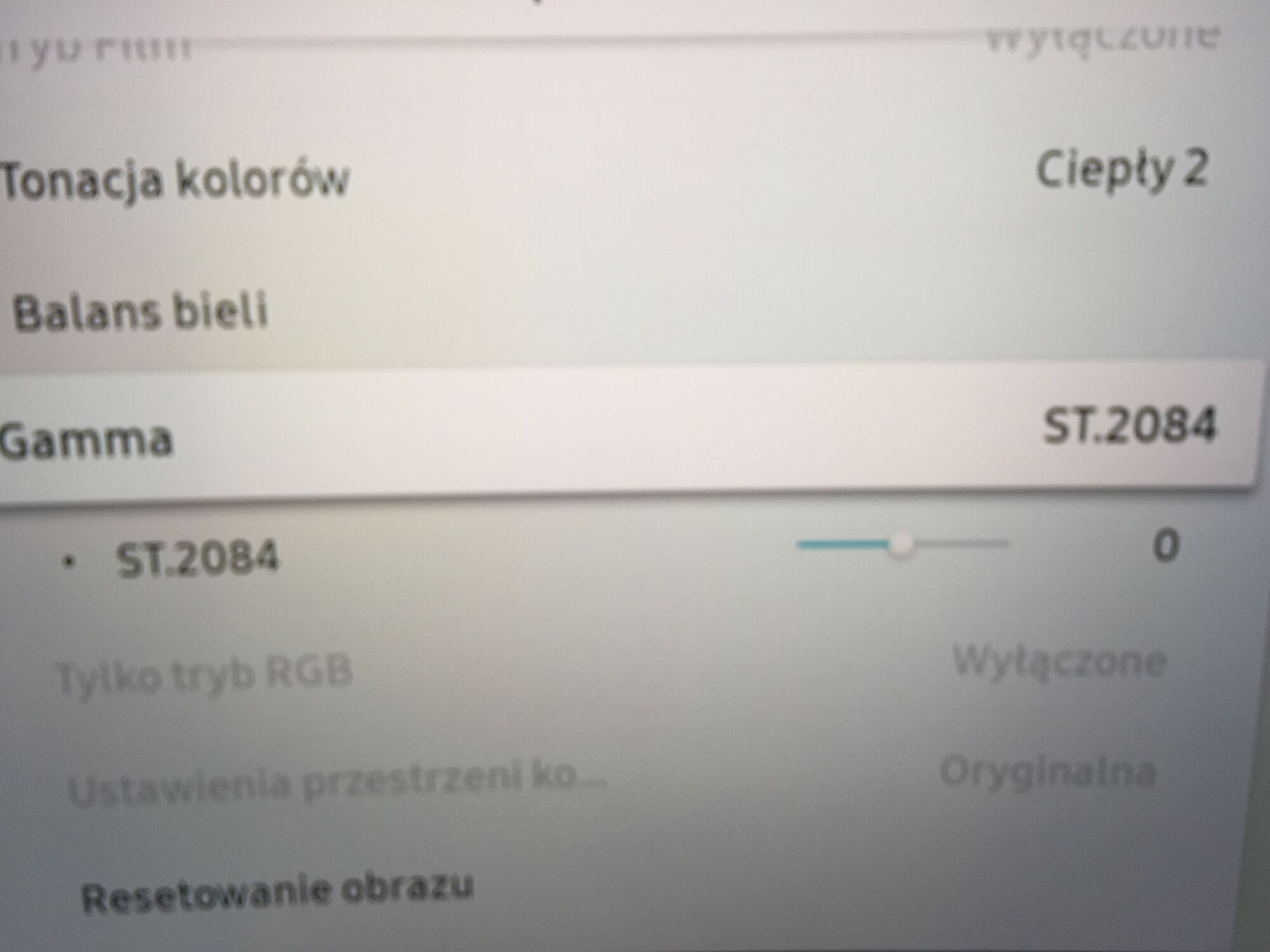

Was ich über das Ändern des PC-Eingabenamens sagen wollte, ist, dass es in der Vergangenheit für mich perfekt funktioniert hat, wenn ich den "undefinierten" Eingabenamen aus der Liste ausgewählt (ganz oben auf der Liste) und in PC umbenannt habe. Aber im Moment wird standardmäßig der normale PC verwendet und das ST.2084 Gamma wie in meinem vorherigen Beitrag ausgegraut. Du kannst es auf den folgenden Bildern sehen:
Normaler PC-Eingangsname (HDR ein, ST.2084 Gamma ausgegraut)
"Undefinierter" Eingabename, der in der Vergangenheit für mich funktioniert hat.
Auch wenn ich den PC-Eingabenamen oben in der Liste auswähle, geschieht nichts und wenn ich die Eingabe erneut bearbeite, bleibt sie auf dem PC-Eingabenamen unten (als würde ich es niemals ändern). In der Vergangenheit, als es funktionierte, als ich den PC - Eingabenamen oben in der Liste auswählte, wurde der Bildschirm 1 Sekunde lang schwarz und dann das richtige HDR - Profil geladen. Der PC-Eingangsname von oben blieb ausgewählt (mit ST.2084 und in PC Modus - also niedrigste Latenz für Controller und Tastatur und Maus).
Die Auflösung beträgt 3840 × 2160 bei 60 Hz bei korrektem 4:2:2 YCbCr-Farbformat und 10-Bit-Farbtiefe. Mit diesen Einstellungen hat es in der Vergangenheit einwandfrei funktioniert und funktioniert auch noch einwandfrei, wenn du zu anderen Name als PC-Eingaben wechselst. Es ist nur so, dass mir die niedrigste Latenz des "PC-Modus" des Fernsehers wirklich fehlt.

ich habe deine Schilderungen mal an unsere Kollegen von der Technik gespielt. Sie haben mir erklärt, dass - sobald ein HDMI Port als PC-Eingang deklariert wird - das Bild anders dargestellt wird. Das hat in den meisten Fällen was mit den Einstellungen der Grafikkarte zu tun. Die Kollegen haben ebenfalls versucht, das Ganze mal nachzustellen: Wenn sie den Bildmodus auf "dynamisch" stellen, dann ist Gamma BT.1886 eingestellt und ausgegraut. Wenn sie den Bildmodus auf "Standard" setzen, dann ist Gamma nicht mehr ausgegraut. Hast du den Bildmodus auch schonmal geändert?
Nochmals vielen Dank für dein Interesse. Hoffentlich gibt es eine Lösung für dieses Problem. Ich habe bereits versucht, die Kabel auszutauschen, den Fernseher zurückzusetzen, den GPU-Treiber zurückzusetzen und meinen PC neu zu formatieren. Das einzige, was ich nicht versucht habe, war, die Grafikkartentreiber-Versionen vom letzten Jahr nacheinander zu installieren, aber ich habe nicht genug Zeit dafür, da das Problem auch von Windows Update ausgehen kann. Ich habe auch verschiedene Bildwiederholraten ausprobiert und 3840x2160 @ 25Hz zeigt die ST.2084 Farben richtig auch auf PC-Eingangsname an! Das Gamma ist nicht mehr ausgegraut, wenn ich die Hz fallen lasse. Dies ist leider nicht die Lösung, da die Latenz mit 25Hz weitaus schlechter ist als die Latenz außerhalb des PC-Modus des Fernsehers.

Das passiert ja, aber nur beim ST.2084 Gamma (HDR aktiviert). Mit BT.1886 habe ich keine Probleme. Die zwei Bilder zeigen differenz zwischen PC-Eingangsname und Spielkonsol-Eingangsname:
PC-HDR bei Spielkonsol-Eingangsname @60Hz (rot ist richtig) UND PC-HDR als PC-Eingangsname @25Hz (rot is richtig bis 25Hz).
PC-HDR bei PC-Eingangsname von 30Hz (rot ist orange)

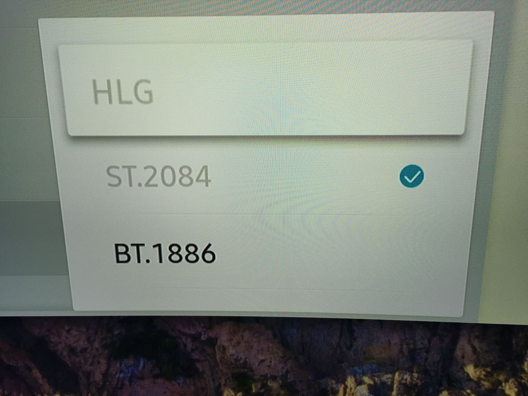

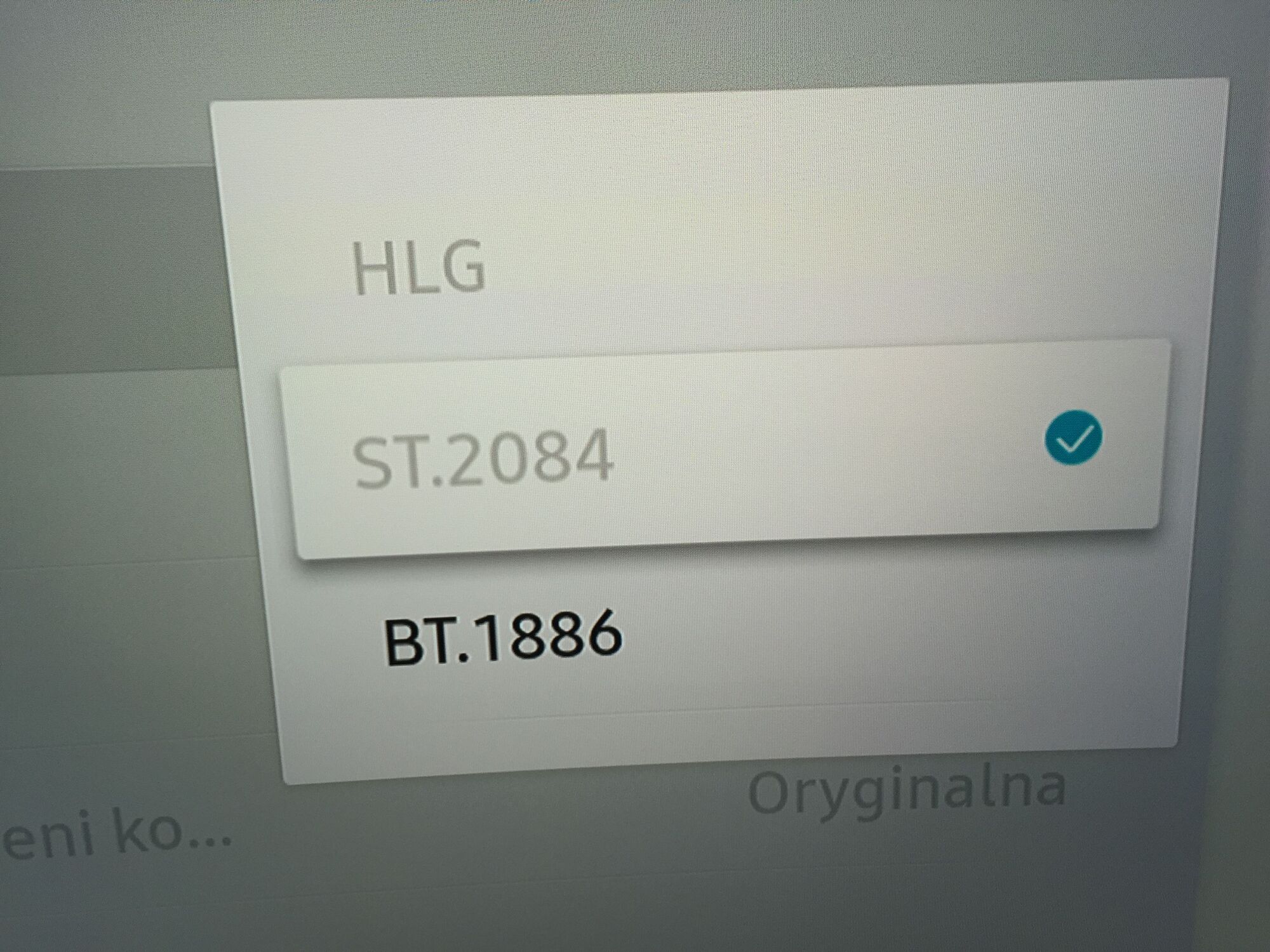

Doch, es ist immer noch ausgegraut bei Standard-Bildmodus! Das ist der Fehler, von dem ich seit dem ersten Post erzähle. Wir sprechen hier natürlich über das Gamma ST.2084, weil das Problem ist nur bei HDR-Modus. Die beiden Bilder unten sind im Standardmodus von PC-Eingangsname:
PC-Eingangsname mit Standardbildmodus. Das Gamma ist hier nicht ausgegraut, aber wenn du es öffnest dann...
...passiert das. Das Gamma ist ausgewählt aber funktioniert nicht (rot ist orange) und hier ausgegraut ist.
