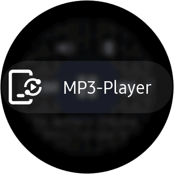

Hallo, Ich bin schon seit längeren im besitz einer Samsung Galaxy Watch Active 2 44mm.Ich höre sehr viele Musik über Samsung Music, gibt es die möglichkeit die Musik über die Uhr zu steuern ohne alle Songs auf die Uhr zu laden? Ich habe es schonmal geschafft jedovh habe ich über 700 verschiedene Lieder diese benötigen zusammen natürlich auch viel speicher und wenn ich das alles auf der Uhr habe kann ich ja gefühlt nix andere Herunterladen...gibt es dort eine andere möglichkeit? vielen dank im vorraus Gelöst! L: Gehe zu Lösung.
  • Uhr und Handy über Bluetooth verbinden
  • mit dem Player deiner Wahl, deine Playlist deiner Wahl anspielen
  • Player auf der Uhr starten
  • Player auf der Uhr umstellen von internem Speicher auf Steuerung des Handys (Bild)
  • Play und Pause, vor und zurück-Befehle der Uhr werden an den Player des Handys übertragen
  • mit den drei Punkten rechts, bekommt man eine andere Playerauswahl, der am Handy verfügbaren Player

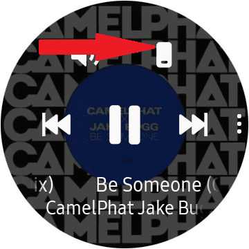

Hallo L: @Niggo,
ist deine Galaxy Watch Active2 mit dem Smartphone verbunden, auf dem sich Musik befindet, kannst du diese auch mit der Smartwatch steuern. Die Musik muss dafür nicht auf der Uhr gespeichert werden.
Ich probiere es gerade aus und stelle fest, das man mit dem Player auf der Uhr auch den aktuell laufenden Player am Handy steuern kann. Im Player auf der Uhr ist oben rechts ein Watch-Icon. Durch tippen wechselt das zu einem Handy-Symbol.
