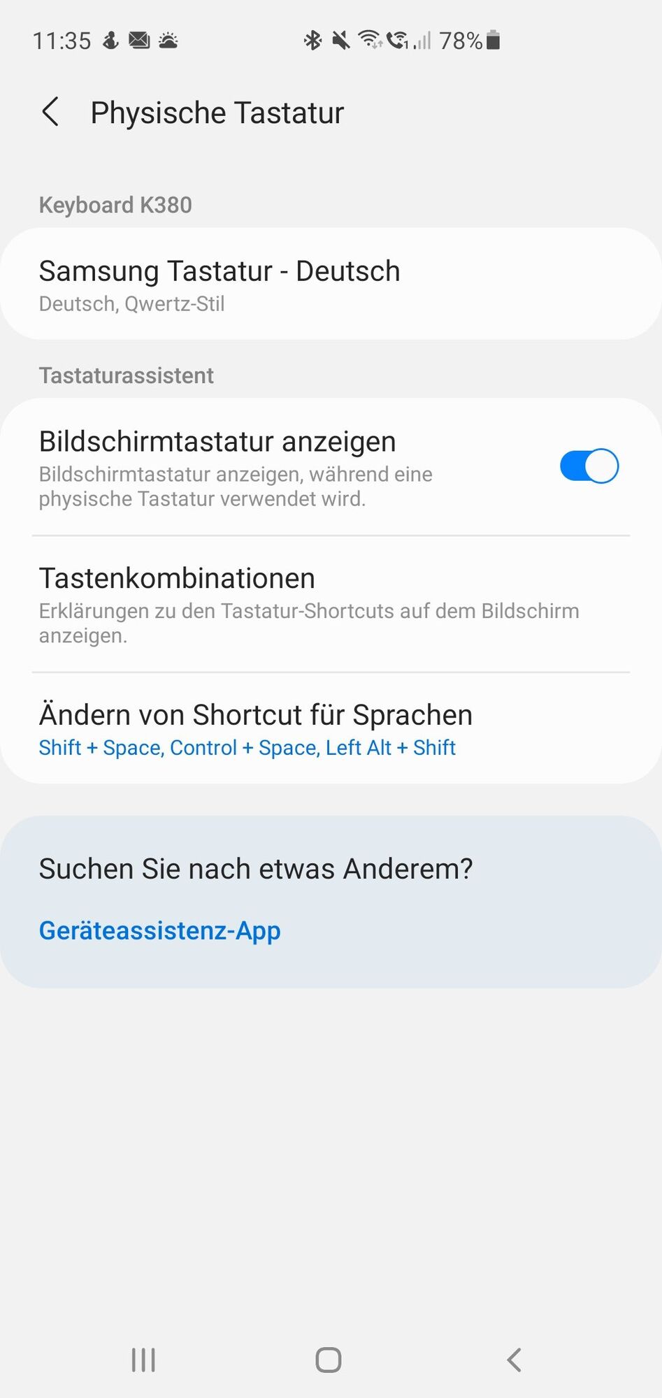

    Einstellungen, Allgemeine Verwaltung, Physische Tastatur und dann ganz oben
    Dort kann ich aber nur Englisch oder eben Deutsch (QWERTZ) auswählen - wähle ich Deutsch aus, dann kann ich keine Umlaute angeben.
    Das ist meine Einstellung der deutschen K380. Und die funktioniert so genauso wie sie soll. Sonderzeichen und Umlaute genau wo sie sein sollen.
    So sieht es bei mir auch aus, aber ich bekomme keine Umlaute hin *1f61e.png*
    Ich habe da aber auch keine wirkliche Idee, ich meine ich hätte da nichts großartig konfigurieren müssen, die Tastatur hat an allen meinen Geräten sofort so funktioniert wie ich mir das vorstelle.
