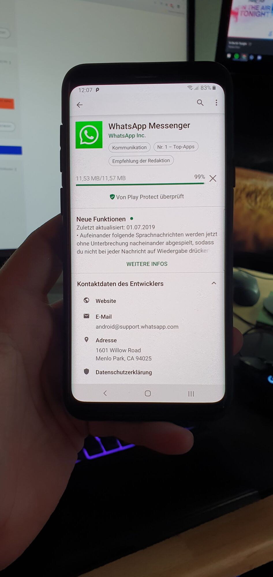

Sie hat jetzt ebenso das problem, dass sie keine Apps installieren oder updaten kann.

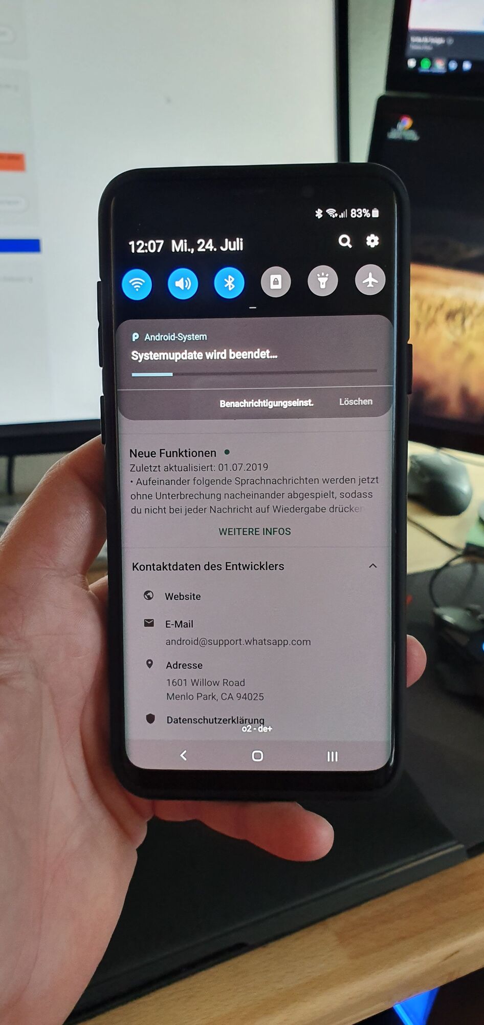

Ich hab auf dem gerät gerade das neuste Systemupdate installiert.
Nach dem reboot steht nun da, dass das Systemupdate beendet wird.
Soweit so gut, nur steht das jetzt locker 2 Tage lang da, da dies so lange dauert.
Gibts dafür inzwichen eine dauerhafte Lösung?

Hab mal 2 entsprechende Fotos angegangen.
