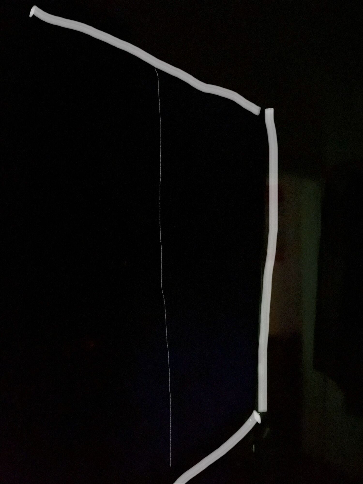

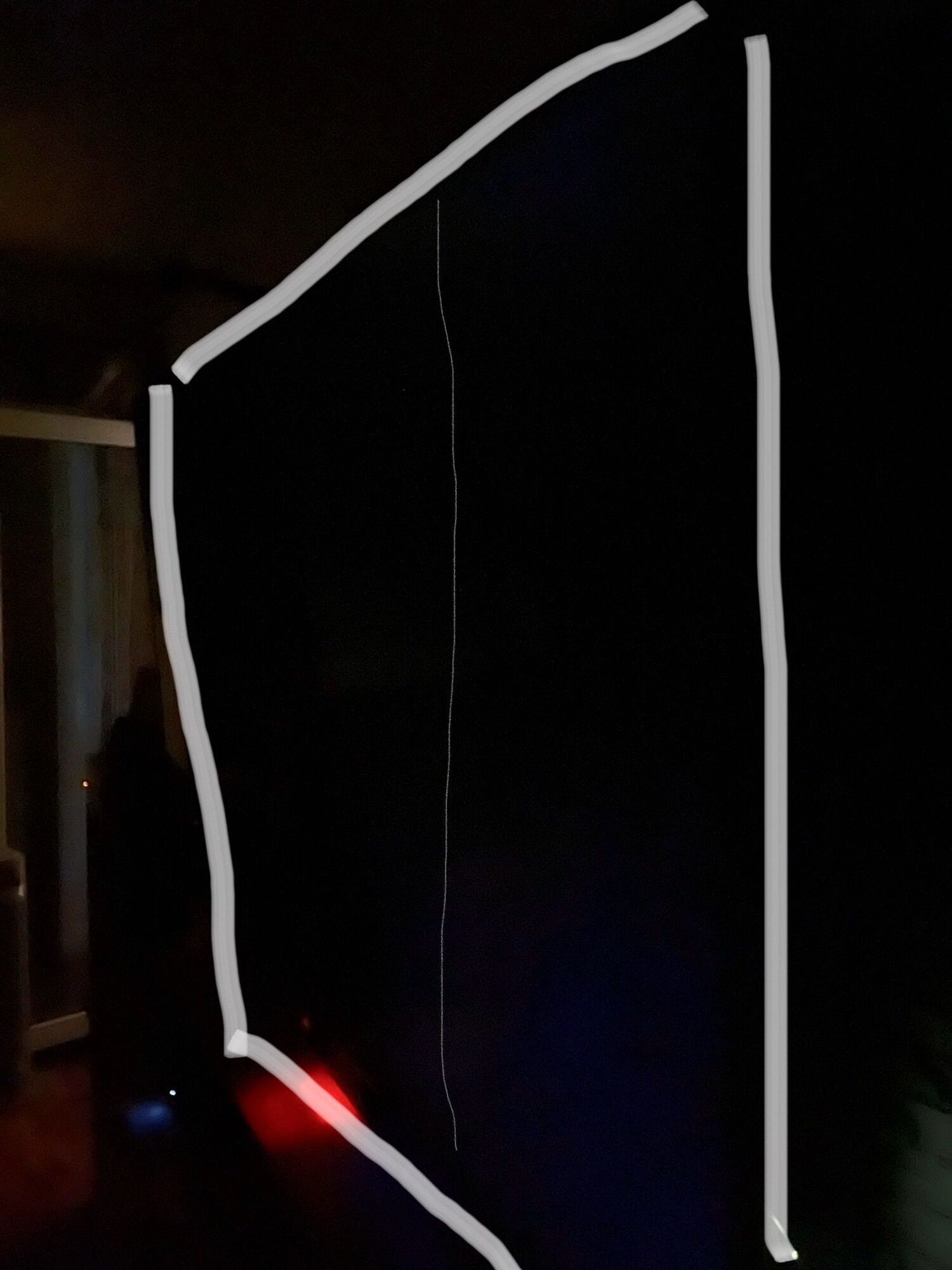

Hallo liebe Community,
mir ist seit 2 Tagen dieses „Problem“ aufgefallen.
Wenn ich den TV ausschalte, über die Fernbedienung, habe ich auf dem TV auf der rechten Hälfte (40% ca.) eine sehr blasse Darstellung, als ob der TV nicht aus ist. Im Gegensatz zur anderen Hälfte, ist der TV komplett schwarz. Erst wenn ich den Netzstecker ziehe, wird die blasse Fläche immer kleiner und verschwindet. Diese Darstellung bleibt nicht für wenige Sekunden nach dem Ausschalten, sondern verbleibt mehrere Stunden. Es ist auch keine Reflexion von anderen Lichtern, da dies verschwindet, wenn ich den Stecker ziehe. Wisst Ihr eventuell, woran das liegt.
Ich habe zudem 2 Fotos gemacht, mit der Hoffnung, dass man eventuell etwas erkennt, was schwierig ist, wenn alles dunkel sein sollte.
Ich habe den TV mit einer dickeren Linie umrandet. Auf dem ersten Bild (von links fotografiert), ist die blasse Darstellung rechts von der dünneren Linie. Auf dem zweiten Bild (von rechts fotografiert), ist der Fehler somit auch rechts von der dünneren Linie.
Auf dem iPhone erkennt man die hellere Fläche und ich hoffe, dass wird auch über PC oder von hier aus sichtbar.
Modell: UE75RU7179UXZG
Vielen Dank vorab für die Hilfe.

Ich würde dazu mit dem Support von Samsung Kontakt aufnehmen. Das muss von einem Fachmann begutachtet werden.
Das scheint mir einfach eine statische Ladung zu sein. Du konntest den Fernseher mal reinigen mit Papier.
Falls der TV PiP hat schalten das mal am und aus
Durch die Dioden leuchtet das Panel nach. Einfach mal nach 30min schauen, dann dürfte es schon schwächer sein.
L: @Schlueppah Naja .... dein TV ist mittlerweile ca.4 Jahre alt und je nach Nutzungsdauer kommt das Teil eben schon an seine Grenze der "Standzeit" in der das Gerät noch fehlerfrei funktioniert.
Ich gehe mal davon aus, das sich das im Laufe der Zeit jetzt noch verschlimmert und du ggf. auf "kurz oder lang" eine Reparatur bzw. ein Neukauf ins Haus steht.
Würde mich da nicht verrückt machen. Ist bei meinem QN90A auch so für eine Weile (es klackt, sprich Stromzufuhr reduziert & dann und dann ist es weg). Oder wenn ich vorher Strom weg nehme. Ist nur in einem komplett dunklen Raum zu sehen in meinem Fall. Habe sonst nie Probleme gehabt. War seit Beginn so.
Du postest sehr oft gefährliches Halbwissen, die andere in unsinnige Reparatur-Maßnahmen befördert. Frage mich, wieso du so viel postest, wenn dir Samsung doch gar nicht zusagt.
Das kommt auch bei neuen Modellen vor.
L: @ChrisTech
PiP hat das Modell nicht. Mit Papier meinst Du Papiertücher oder etwa Papier sowie ein A4 Format? Damit würde ich die Oberfläche doch zerkratzen.
L: @Micha-Nagash
also meinst Du, dass dieses „Problem“ normal ist. Über die Nacht hinaus ist es völlig verschwunden.
L: @ZBOgaming
Wenn Du das gleiche Problem hast und es wie gesagt, nach einer Zeit verschwindet und dadurch der TV weiterhin problemlos läuft, dann bin ich erstmal beruhigt.
Laut Panel Display Time hat der TV innerhalb der 4 Jahre gerade mal 2499 Stunden, sprich 104 Tage.
Vielen Dank für die zahlreichen Antworten.
Ich meine natürlich küchenrolle oder ähnliches, was keine "krümel" hinterlässt. Bei meinem TV ist das auch so. Selbst wenn ich den Stecker ziehen. Es geht erst weg, wenn ich die beiden Pole des Steckers kurzschließe( was ich nicht unbedingt empfehlen sollte) da sich so die Kondensatoren entladen.
Oder du nimm mal ein Tuch und hältst es dran wenn es sich auflädt, knistert oder hängen bleibt ist meine Annahme sehr wahrscheinlich. Etwas stutzig macht mich tatsächlich, dass es nur eine Hälfte betrifft. Es ist natürlich möglich, dass du ein Gerät erwischt hast, was eine höhere Toleranz aufweist. Gibt's halt mal. Wenn du mal schaust bei einem Blackscreen sieht man oft vorallem leider bei Samsung, das die Hintergrundbeleuchtung nicht Ich überall komplett gleicht ist.
Sollte Kriechstrom dauerhaft fließen, könntest du auch eine Messsteckdose kaufen. Aber ich denke das sprengt den Rahmen
Niemals Küchenrolle, die können Alu enthalten und zudem haben die Riffelmuster. Nur mit einem weichen Tuch ohne Riffelmuster reinigen, wie die glatte Fläche eines weichen Taschentuches. Aber dieses Problem hat nichts mit Statik auf dem Display zu tun. Sind die LEDs selbst. Gibt viele Posts über Samsung Modelle darüber. Ist aber nicht schlimm und nur optisch halt blöd. Wenn man eh über Verteiler vom Strom trennt, wird es eh egal. Viele werden es nur nie merken.
