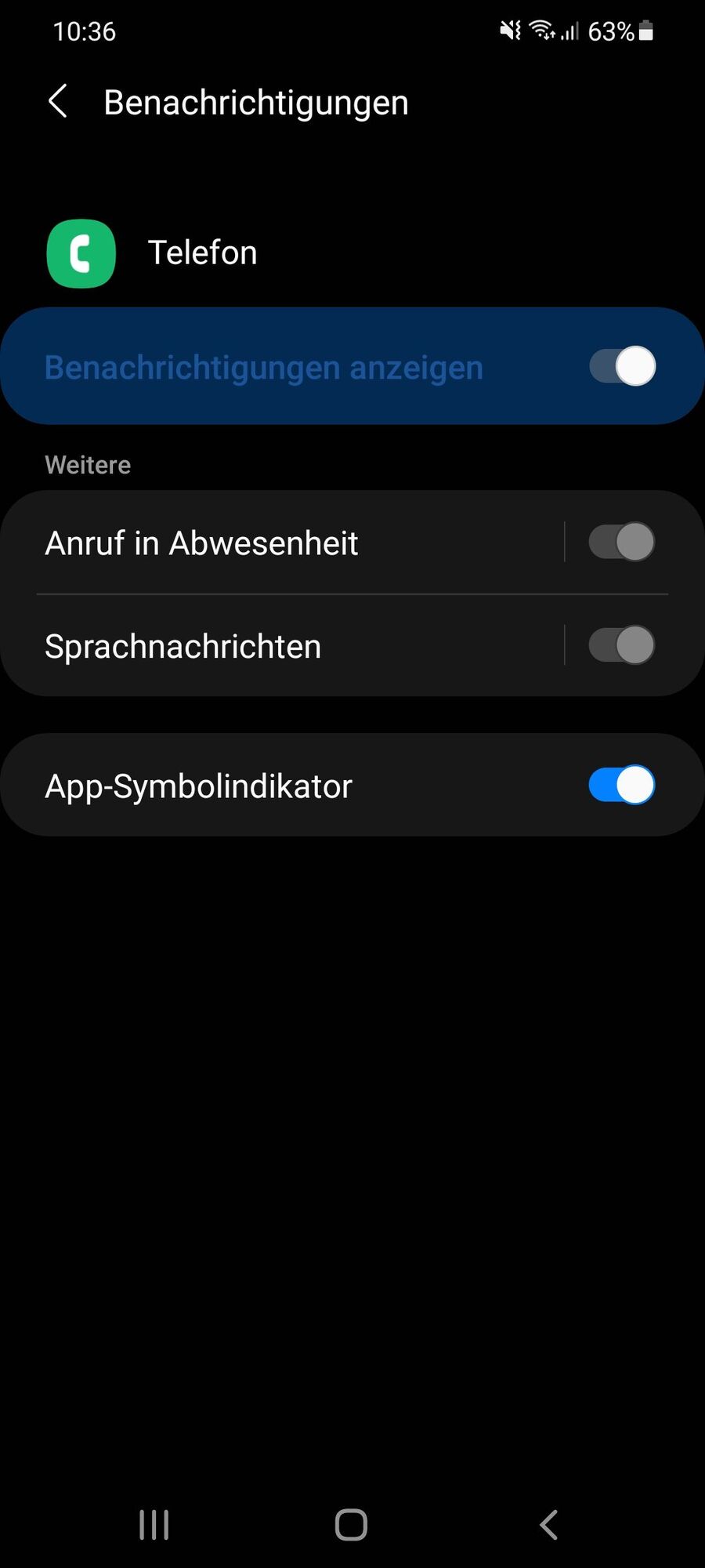

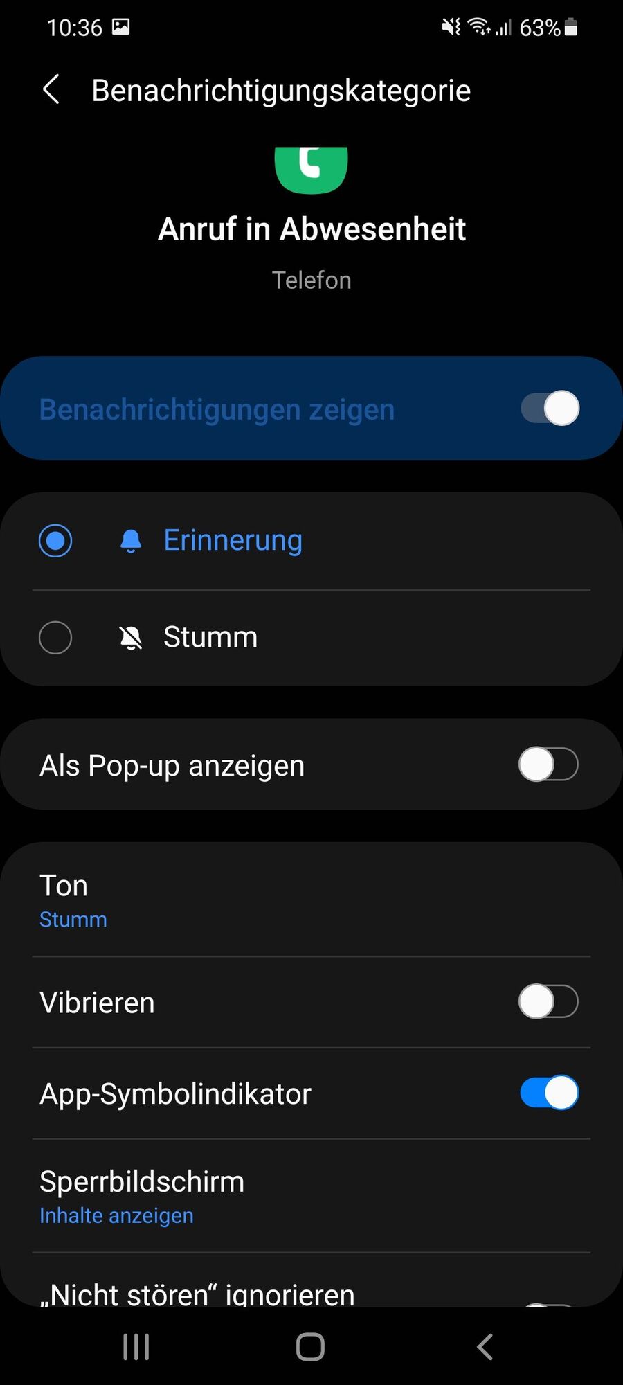

Hier noch die Screenshots
Ich habs jetzt mal gemacht war ein hellblauer Hintergrund mit viel Text. Ist das richtig?
Hat leider nichts gebracht mein Telefon ist auf Vibration und leider werden Anrufe in Abwesenheit nicht angezeigt. *1f622.png*
Dich habe ich jetzt aus den Augen verloren. Ehrlich, ich kann dir im Augenblick nicht mehr so genau sagen ob es ein hellblauer Hintergrund ist. Der Text ist sehr klein geschrieben
Aktiviere mal "Als Pop-up anzeigen" in den Einstellungen des rechten Screenshots.
