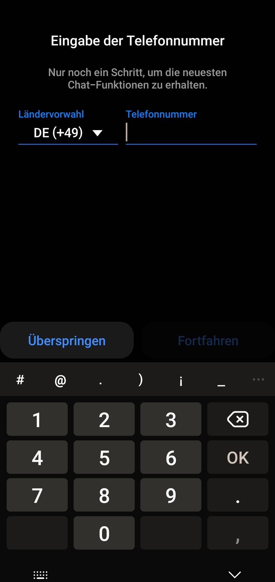

Hallo
Weiss jemand wie man diese nervige Handynummer Abfrage nach jedem Neustart abstellt.

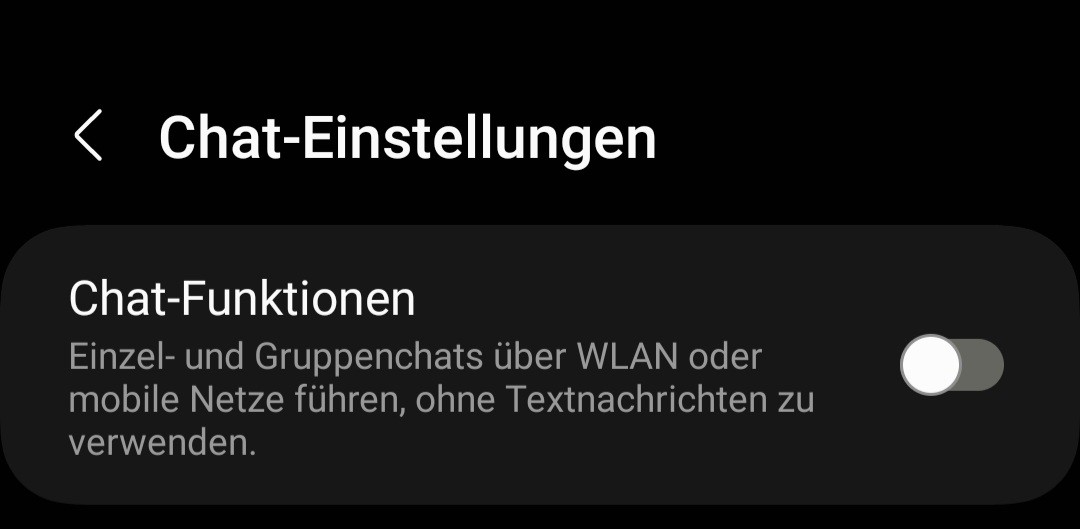

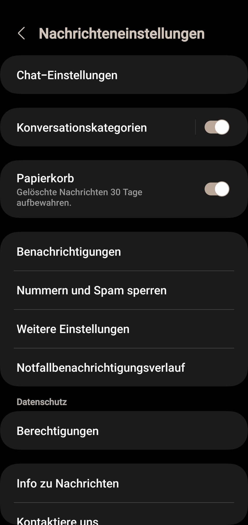

Also.. die Lösung ist diese chat funktion in der Nachrichten app auszuschalten.

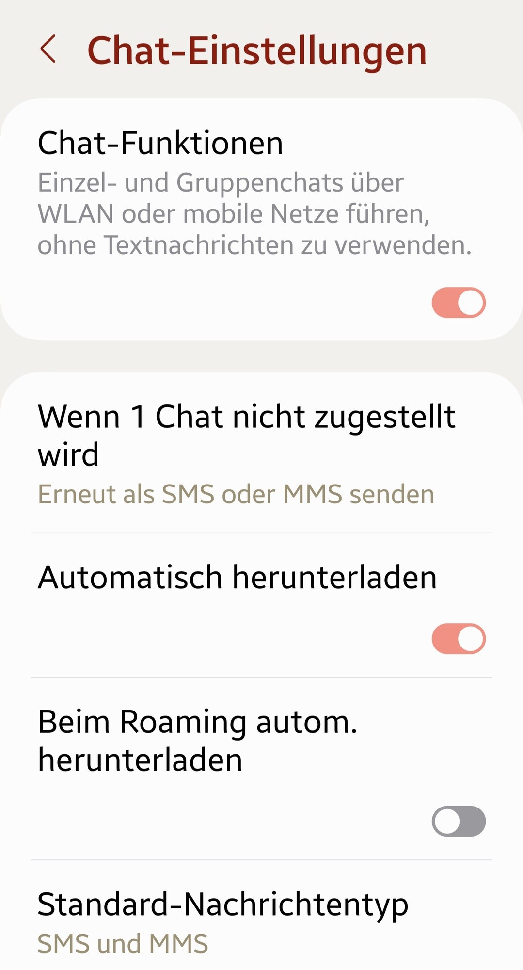

Habe diese Chat hier ebenfalls an.

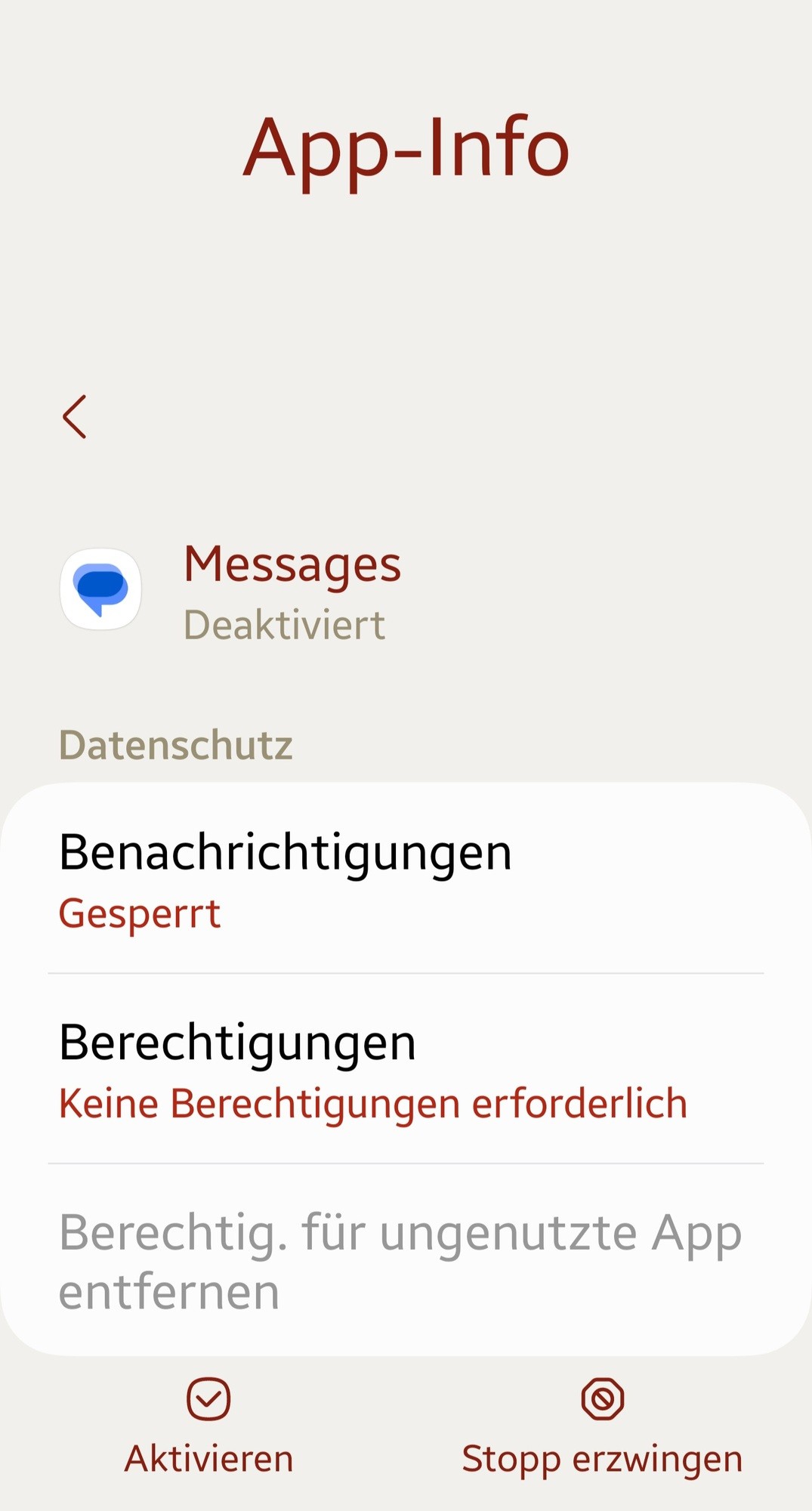

Die mesanages app ist bereits ewig deaktiviert. Die spielt da definitiv nciht rein. Bei mir war es jetzt das in der Nachrichten app. Bei meinem s22u genauso wie am s20u
Ach SMS Chat ( RCS ). Ich habe es hier auch an aber keine solche Nachricht nach Neustart.
