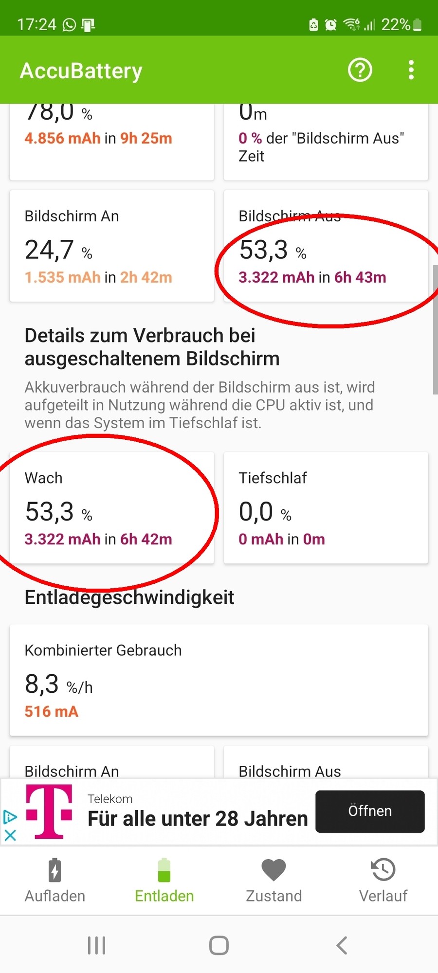

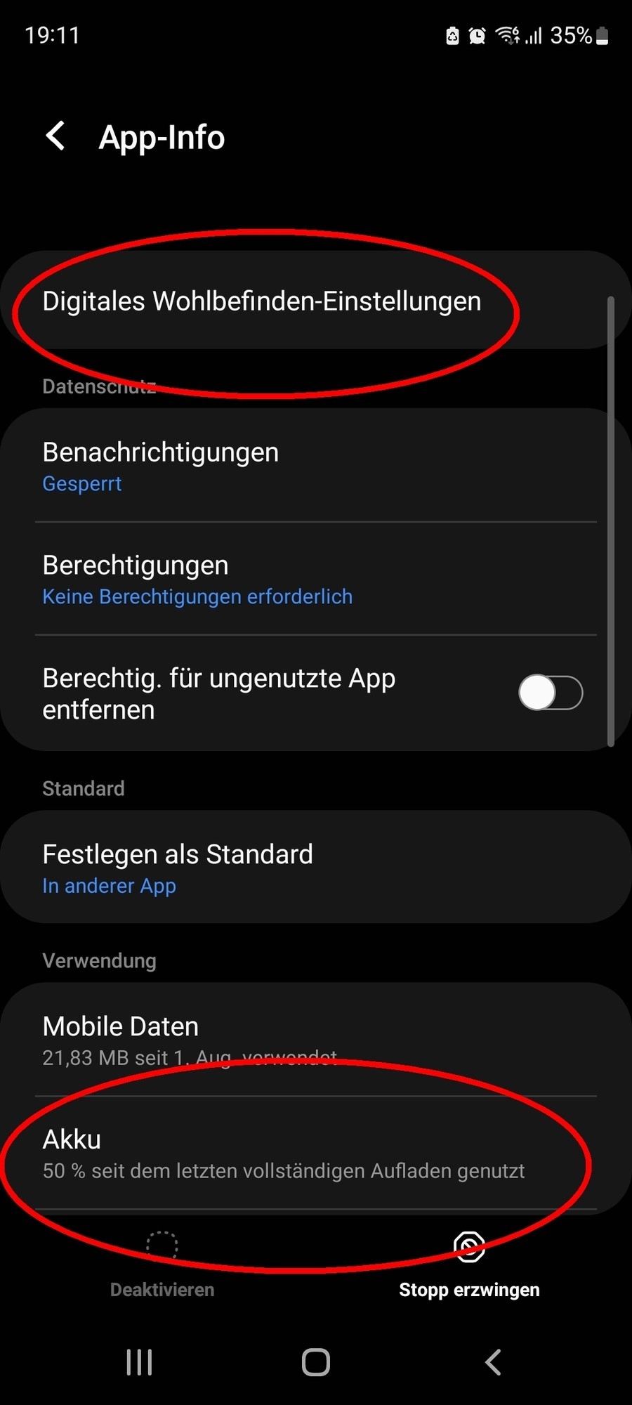

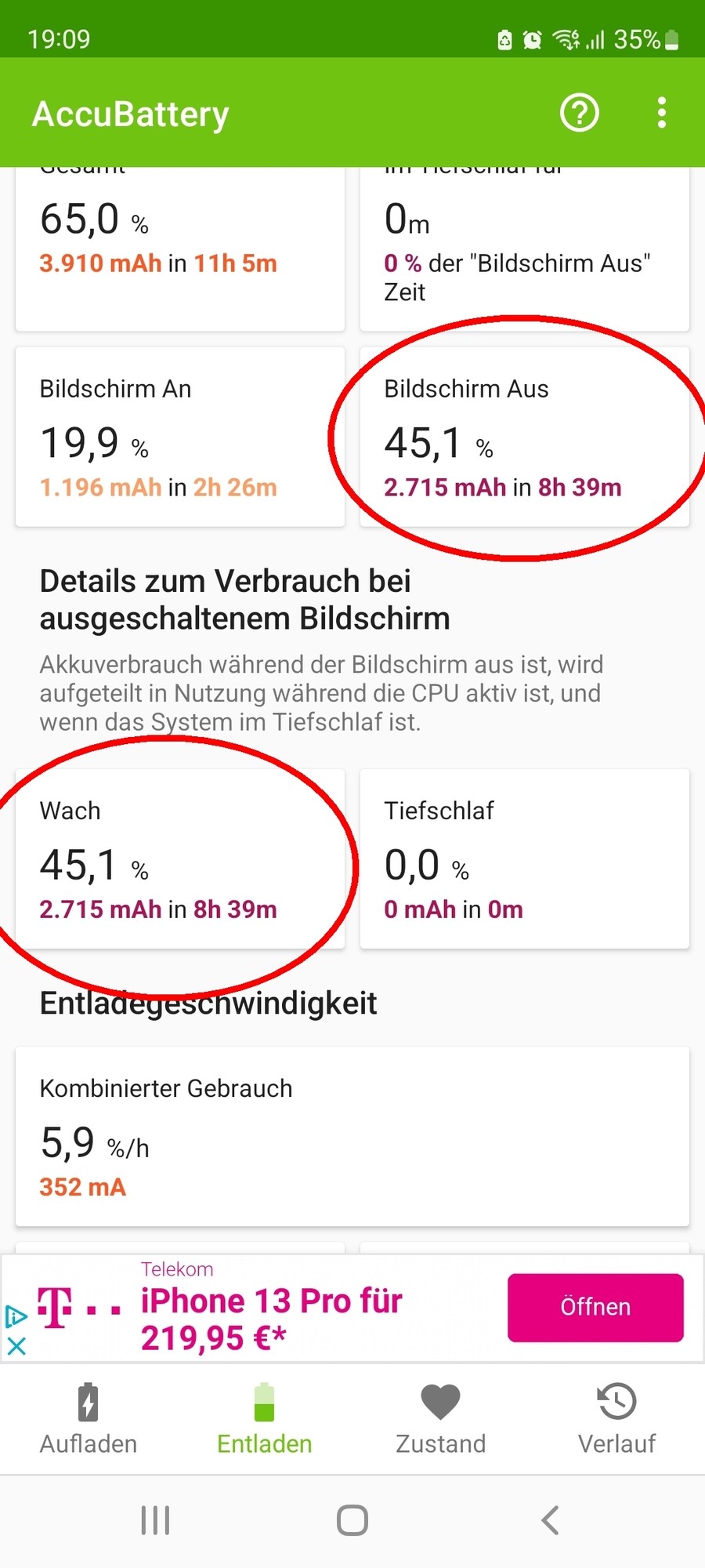

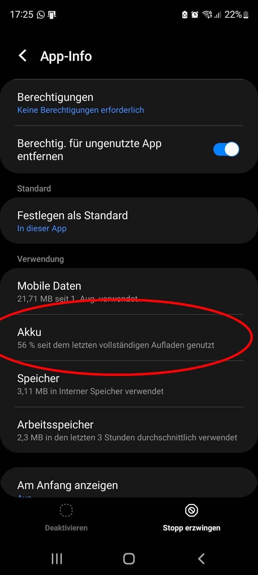

Hier dasselbe seit ungefähr 5 Tagen. Die app "Digitales Wohlbefinden" Wellbeing frisst 60% der Akkuleistung am Tag. Der meiste Strom wird verbraucht wenn der Bildschirm aus ist. Keiner braucht die app (siehe Rezessionen) und deaktivieren oder stoppen lässt sie sich auch nicht. Akku reicht nicht mal mehr für einen Tag. Gerät ist 2 Monate alt und der Akku hat noch 97% Kapazität.
Das Verhältnis beim Stromverbrauch Bildschirm an zu Bildschirm aus liegt jetzt 24,7% zu 53 ,5% also 1 zu 2. Durchschnitt der letzten 7 Tage heute war noch 3 zu 1. 45 % zu 15 %. Davor sicher noch höhere Werte zu Bildschirm an.
