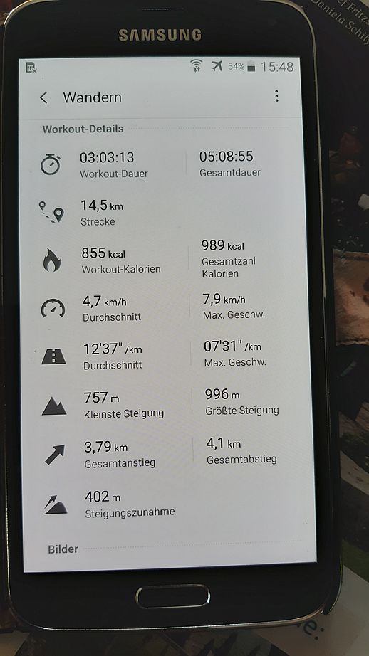

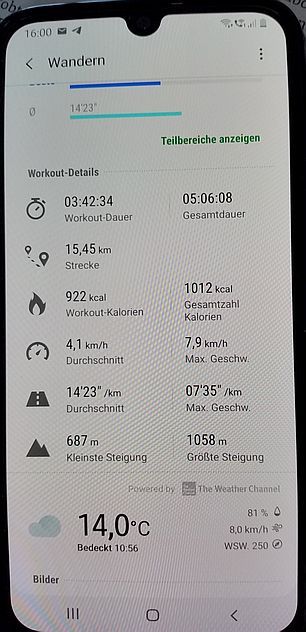

Natürlich hatte ich die Standort-Funktion eingeschaltet, ich bekomme ja alle von Dir genannten Werte und das Höhenprofil angezeigt. Auf dem alten Gerät (S5 unter Android 6.01) sind aber, wie auf angehängtem Foto ersichtlich, zusätzlich noch Gesamtanstieg, Gesamtabstieg und Steigungszunahme angegeben, was für die Charakteristik einer Wanderung nicht ganz unerheblich ist. Dafür fehlt das Wetter, aber das ist aus meiner Sicht entbehrlich.
Anzeige altes Gerät:
Anzeige neues Gerät:

Ich habe auf beiden Geräten (S5 mit Android 6.01 bzw. A40 mit Android 9) die identische App-Version installiert (6.5.0.039), daher kann der Effekt nicht durch die Weiterentwicklung der App kommen. Beim S5 werden die von mir vermissten Werte erfasst und angezeigt, beim A40 nicht. Übernehme ich die Daten vom S5 auf das A40 werden sie ebenfalls angezeigt. Das Höhenprofil wird auch beim A40 erstellt, also sind die Daten vorhanden, werden nur nicht angezeigt. Entweder hat es etwas mit den unterschiedlichen Android-Versionen zu tun oder das A40 erfasst irgendetwas nicht, was es für die Berechnung von Gesamtanstieg, Gesamtabstieg und Steigungszunahme benötigt.
