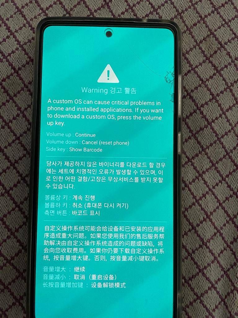

Hi MaWil, danke für die Antwort. Selbst das habe ich versucht, kam aber nicht weit, weil beim Hochfahren kein Androidsymbol kam, sondern nur englischer und koreanischer Text und ein Barcode. Da hätte ich nur ein Update runterladen können, aber es gab keine Auswahl für Wipe Cache o.ä.

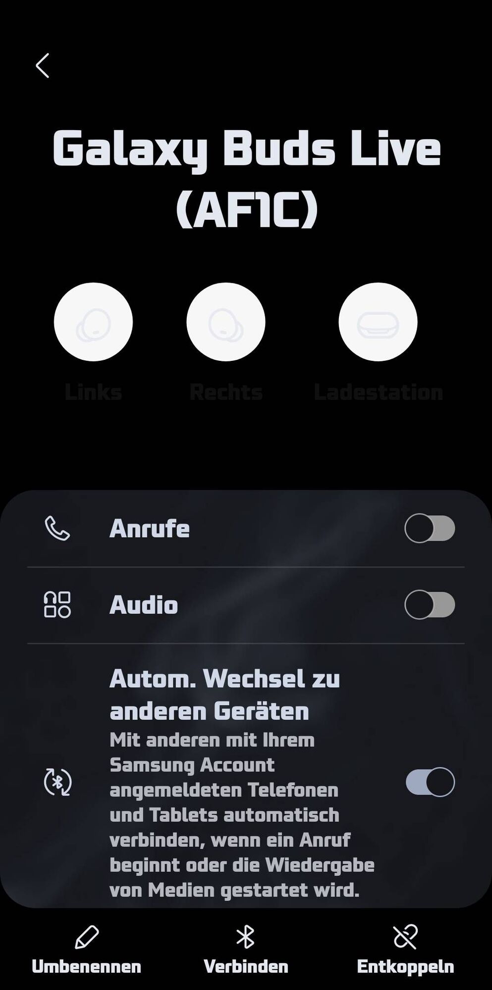

Hast du Audio aktiviert?

So sieht das aus, wenn ich versuche zum Wipe Cache... zu kommen.
Da hat wohl jemand versucht ein alternatives Betriebssystem zu installieren. Kann es sein das Du das Gerät gebraucht erworben hast und evtl nicht unbedingt von einem Händler?
Nee, neu bei Amazon - dort war es als neu angegeben. Hätte kein gebrauchtes gekauft.
