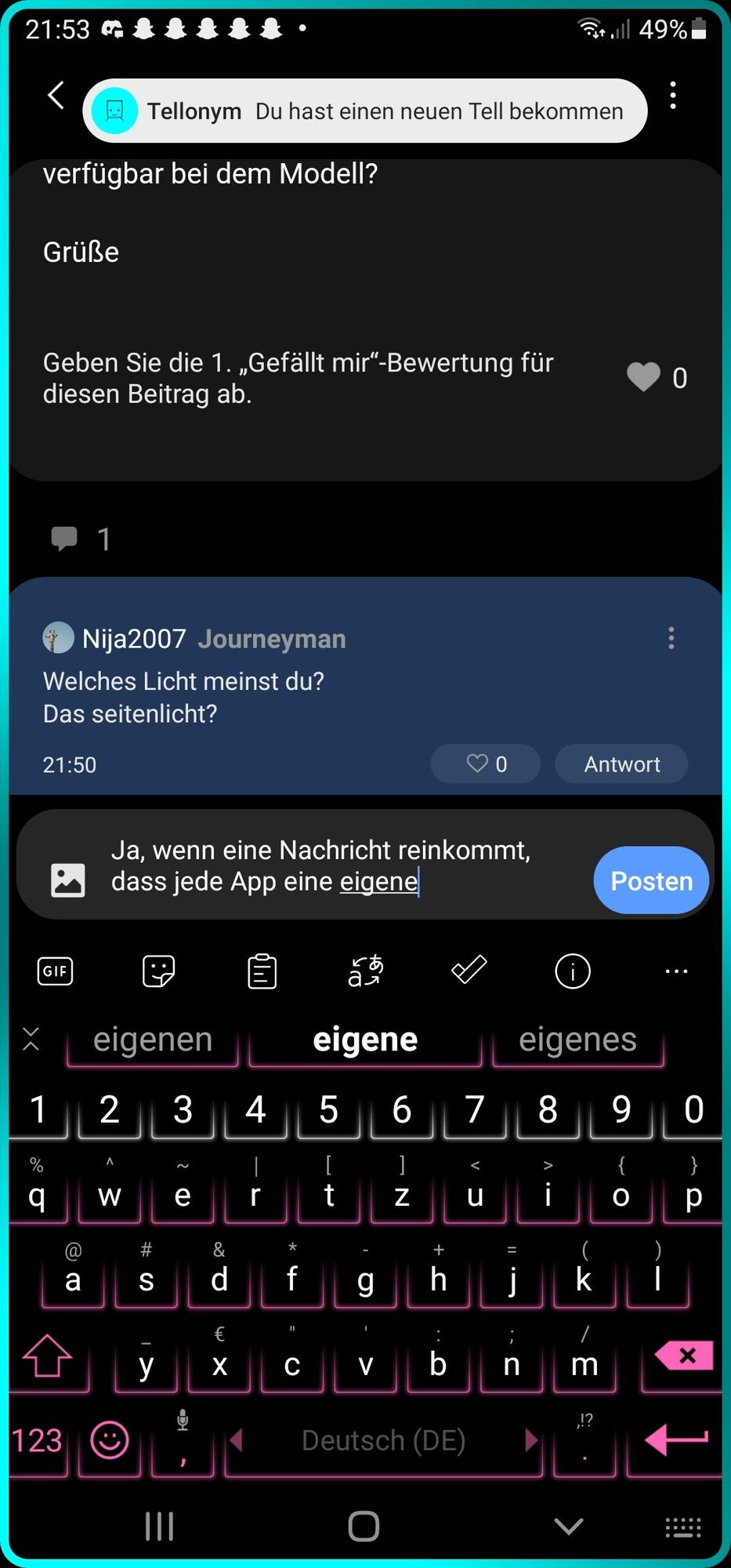

Ja, wenn eine Nachricht reinkommt, dass jede App eine eigene Farbe hat und nicht jede App die Gleiche. Hier am Screenshot als Bsp. Telegram hat bei mir Türkis aber die Farbe hat jede App. Ich würde gerne wissen, ob man es individuell einstellen kann für jede App.

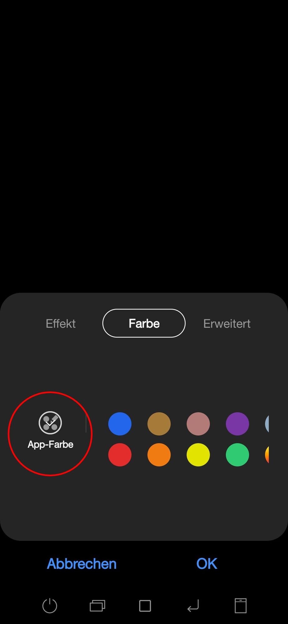

Schau mal ob das funktioniert:
Einstellungen》Benachrichtigungen》Einstellungen für kurze Pop Ups》Stil des Seitenlichts》Farbe》wähle "App-Farbe"

Das an sich funktioniert aber ich kann nicht meine eigene gewünschte App Farbe auswählen und einstellen.
Ich kenn mich mit dem Note20 Ultra nicht aus. Wo werden denn normalerweise die Einstellungen dafür vorgenommen? Hätte wohl jemand einen Screenshot?
Einstellungen > Benachrichtigung > Einstellungen für kurze Pop-ups > Farbe
Dieser Tab, falls vorhanden, gibt jeder App seine eigene Farbe. Also: Telegram - Blau, WhatsApp - Grün usw.
Ja, aber man kann es eigentlich auch individuell einstellen, dass zum Bsp. WhatsApp rot ist & Telegram Pink.
