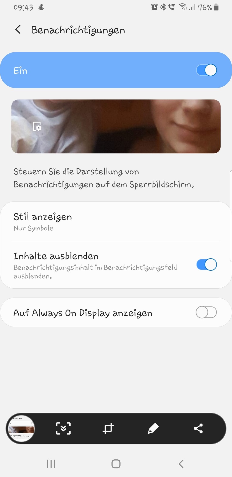

Gehe mal Einstellungen.
Sperrbildschirm.
Benachrichtigungen.
Schau mal, da musstet Du Inhalt dann ausschalten.
Weiß jetzt nicht, ob Du dort auf das linke Feld tippen müsstet.
Da steht ja Benachrichtigungen, und jetzt probiere mal auf das Wort Benachrichtigungen zu tippen, jetzt kommt ein neues Einstellfenster
das ist es leider auch nicht. da zeigt er mir dass nur über den Sperrbildschirm nicht mehr an. soweit war ich schon *1f648.png* es geht mir um den offenen Bildschirm. also wenn jemand gerade was auf meinem Handy schaut dass er die nachrichten vorschau nicht lesen kann. weil was bringt es mir die Apps zu sperren und man kann es oben trotzdem lesen...

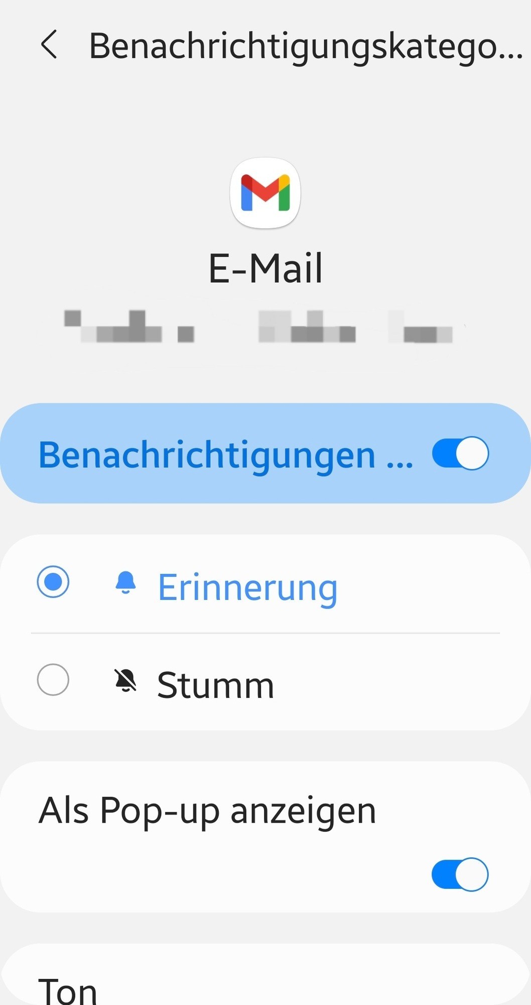

Dann gehe den Weg über App Info.
Jede App hat eine App Info.
Entweder kurz die App starten lassen, unten links drei waagerechte Striche tippen und diese App, jetzt oben Icon tippen.
Oder.
Halte auf die App bis App Info erscheint.
Tippe App Info.
Suche Benachrichtigung und gehe dort rein.
Dort gehe links, linkes Feld jeweils tippen , und ändere es dort.

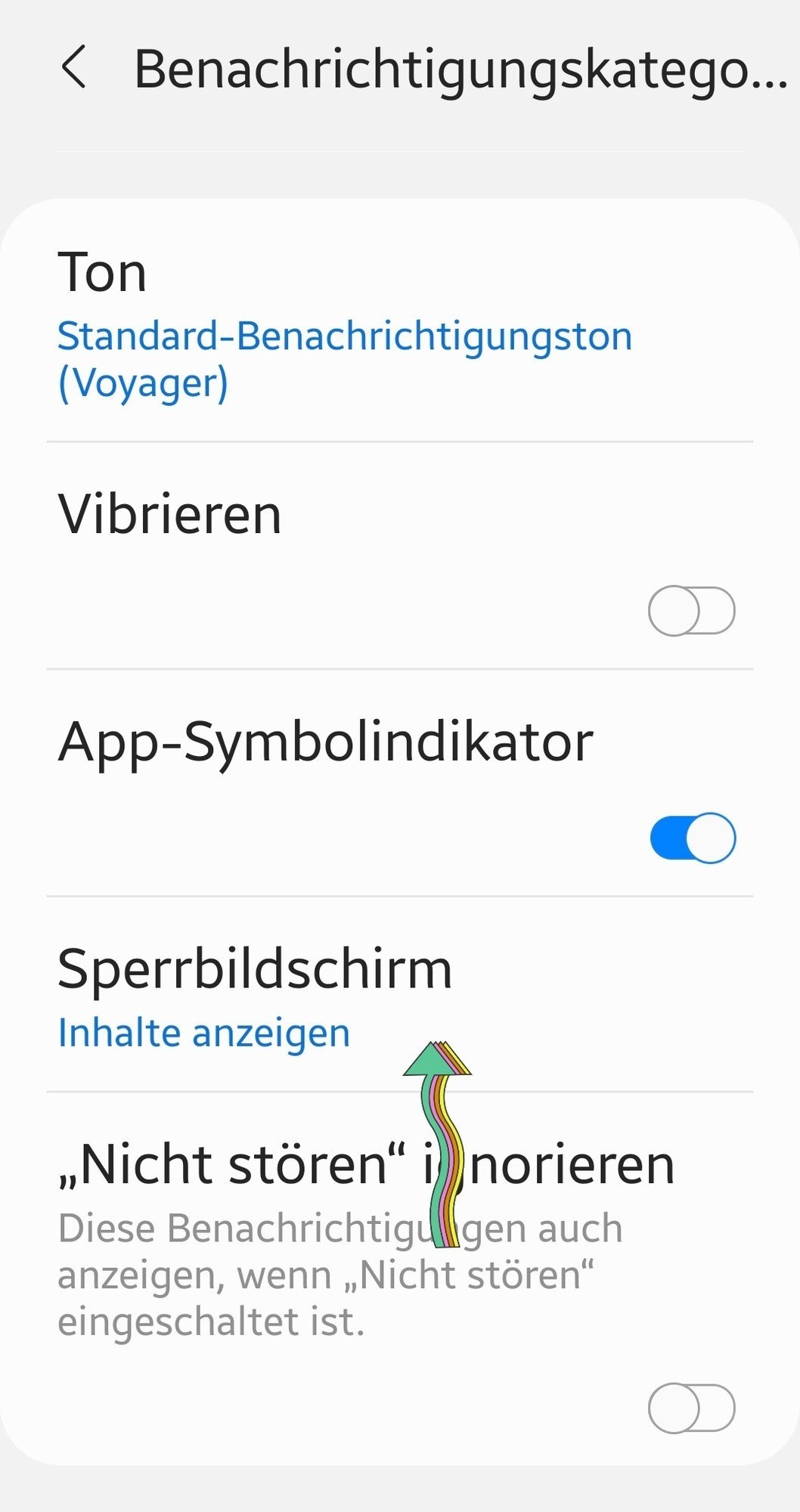

L: @JessiHexe
Okay, nochmal von vorne.
Einstellungen.
Sperrbildschirm.
Benachrichtigungen.
 Hier wäre zum Beispiel der Schalter für Inhalt ausblenden.
das hab ich ja seit gestern so drin... a er trotzdem zeigt er mir den inhalt *1f641.png* und wenn ich Benachrichtigungen ausschalten kommt nix mehr
L: @JessiHexe

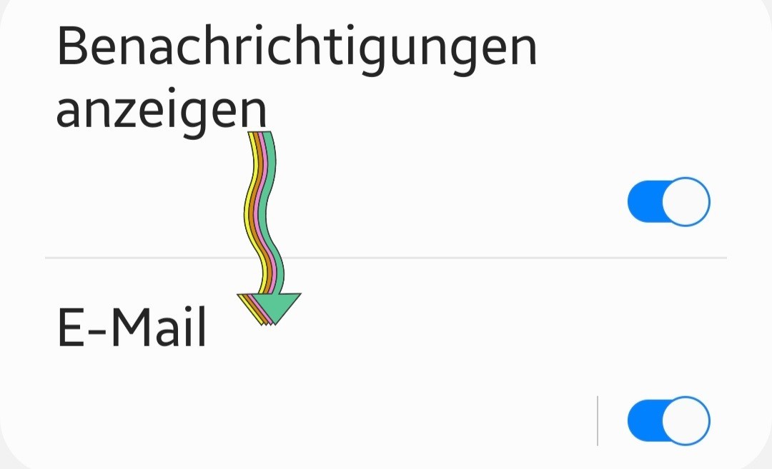

Möchtest Du nur bestimmte App ausblenden,
dann gehe den Weg mit App Info.
Auf die App halten bis App Info.
App Info tippen.
Benachrichtigungen dort suchen.
 das meine ich mit " linken Feld tippen, danach ploppt die oberen Bilder auf "

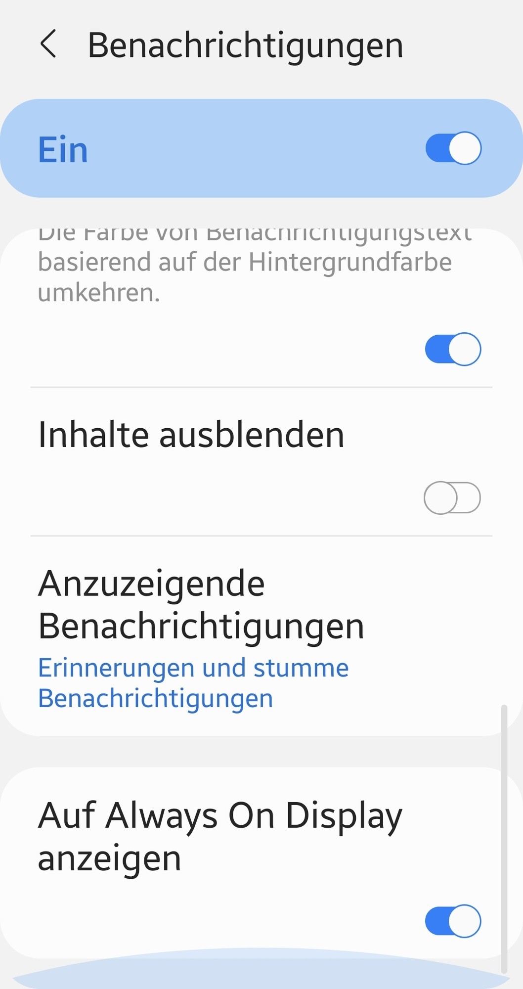

L: @JessiHexe
Super, erstmal lieben Dank für Deine Antworten :) .
Ist manchmal schwierig die Richtigen Worte zu schreiben.
Wir beide meinen das Gleiche, habe schon verstanden was Du möchtest.
Jetzt ist nur der Weg kompliziert.
Generell geht es.
Entweder alles Anzeigen lassen, alles ausblenden lassen oder nur bestimmte zulassen.
Dein Problem ist die Uhr.
Die Uhr blockiert jetzt unsere Einstellung.
Deine Uhr ist quasi der Chef hier.
Die Uhr möchte es nicht und blockiert hier den Weg.
Die Uhr muss weg, erst einmal trennen.
Damit man überhaupt was einstellen kann.
Später kann man es bei der Uhr auch zulassen. ODER
Du gehst den Weg über Deine Uhr.
Du kannst einzelne schon erlauben, aber Deine Uhr?
Glaube da wird es wohl schwierig.
