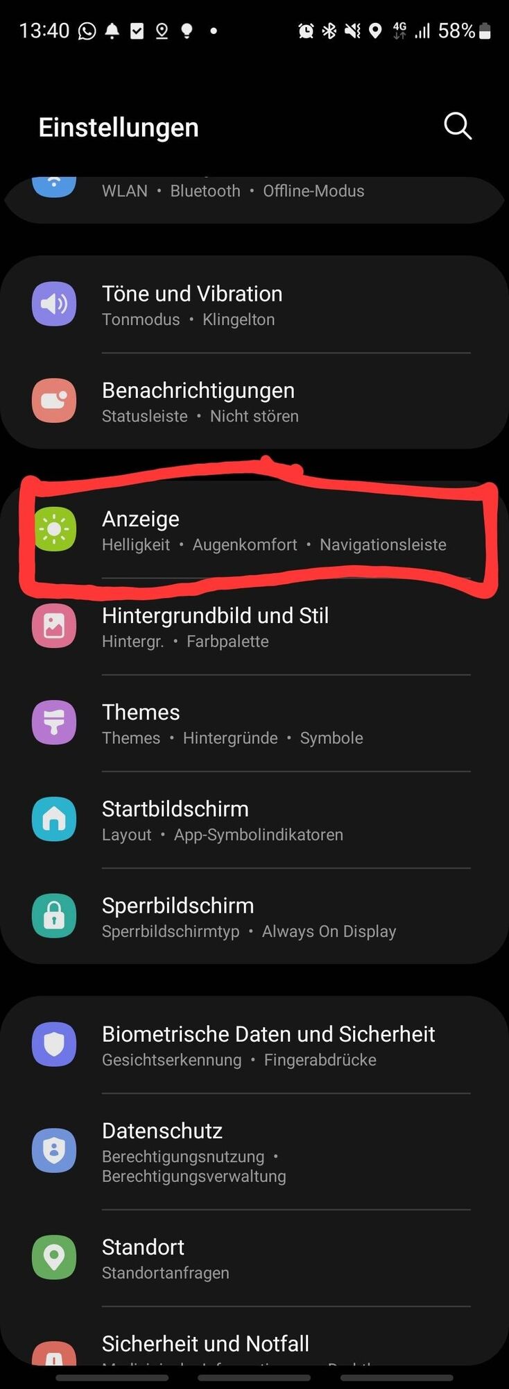

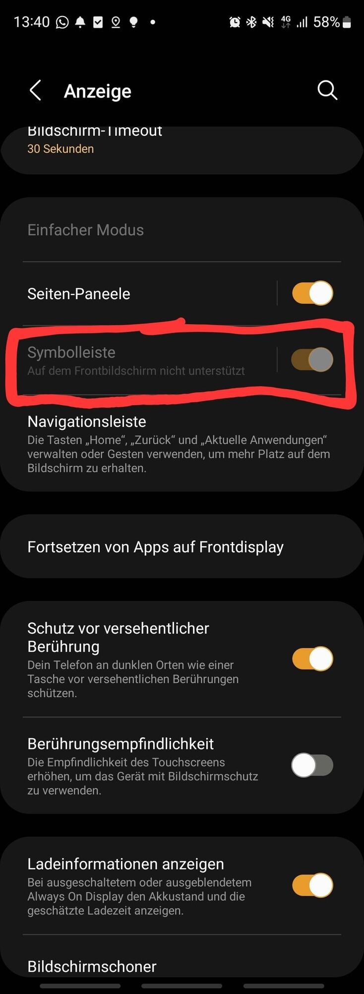

Du kannst diese Funktion hier deaktivieren. Bitte lass dich nicht von dem ausgegrauten auf meinem Screenshot irritieren, das ist auf dem fold gemacht worden. Auf dem tablet funktioniert es aber genauso.
Um die Taskleiste wieder zu deaktivieren, musst du in die Einstellungen -> Anzeige -> Symbolleiste und diese deaktivieren.
