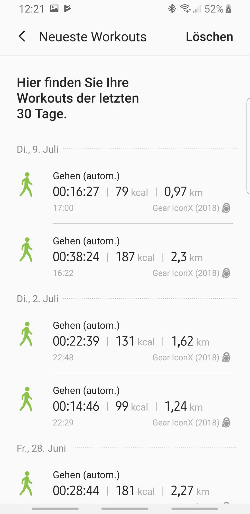

Ich sehe ja in der Health App das nur die IconX Automatisch aufzeichnen.

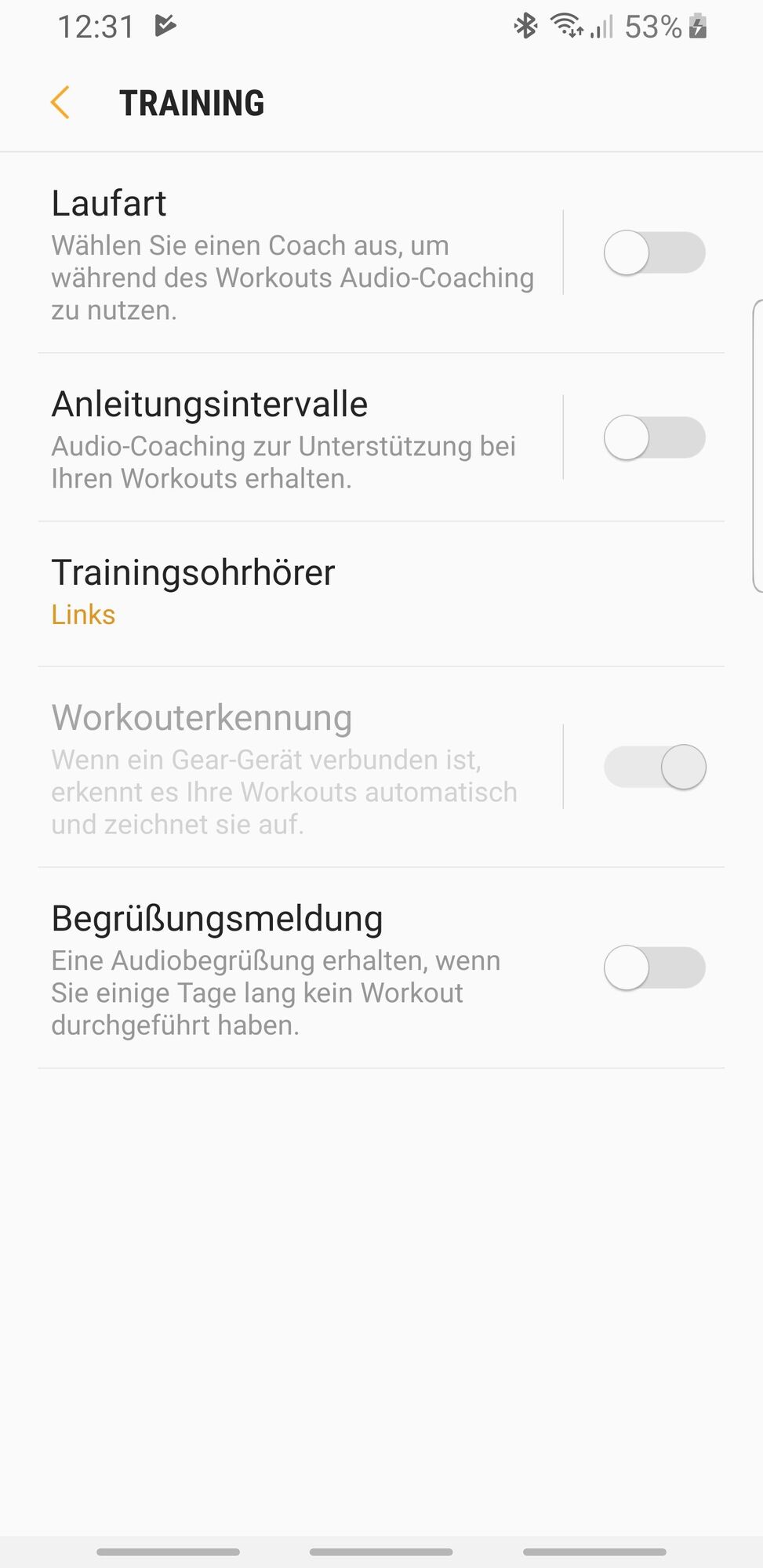

Habe noch was entdeckt.
In der WereApp, bei IconX unter Einstellungen/Training kann ich alles aus machen, nur "Workauterkennung" ist grau hinterlegt und steht auf AN.
Das wird es wohl sein.
Aber egal was ich aktiviere o. deaktiviere. Die Schaltfläche wird nicht anklickbar.

Hallo L: @Stryper,
wenn ich dich nicht komplett falsch verstehe, dann glaube ich, dass du den Audioguide aktiviert hast. Schau doch mal in der Wearable App auf deinem Smartphone unter "Einstellungen > Training" nach, ob die "Anleitungsintervalle" eingeschaltet sind.
Hallo, nein sind aus.
Siehe Bild eins oben drüber.
ABER:
Gestern kam ein Software update und ich konnte danach den Schalter für die Workauterkennung umlegen.
Weiß nicht ob das zufall war oder gewollt, mir egal. Nun bin ich zufrieden.
Jetzt ist die Workouterkennung wieder ausgegraut, warum das so ist und wann es mal anklickbar ist und wann nicht, bleibt wohl (vorerst) ein Rätsel.
Danke & Gruß
L: @Stryper,
wenn ich den Text richtig interpretiere, dann ist die Workouterkennung nur dann aktiv bzw. aktivierbar wenn ein Gear Gerät in der nähe ist, also dann wenn deine Watch mit den Buds verbunden ist. So sollte der Txt für mich zumindest übersetzbar sein. Also wenn Uhr mit Buds Verbunden ist, dann kannst du den Regler betätigen.
grüße Mario
