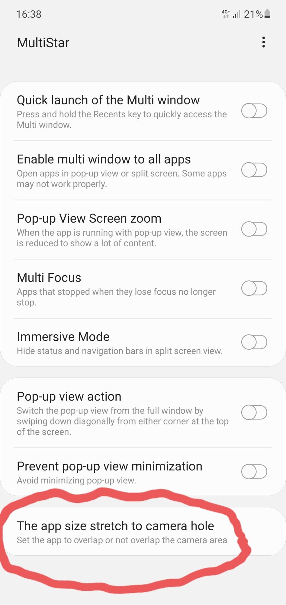

Warum kann man nach dem Update nicht mehr die Frontkamera verbreitern oder wo befindet sich die Einstellungen Beim Samsung A12

Hey, um die Frontkamera ab Android 11 auszublenden, musst du die GoodLock App aus dem Galaxy Store installieren und als Modul "MultiStar" herunterladen.
In der MultiStar App ist die Option "The App size stretch to camera hole".
Da kannst du alle Apps so einstellen, dass sie nicht zum Bereich der Kamera gestreckt werden also sieht es dann aus wie bei Android 10.
Kurz zusammengefasst:
GoodLock》MultiStar》The App size stretch to camera hole》Apps anklicken》"Not overlap with camera area" auswählen

Dazu brauchst du die App "Good Lock" mit dem Modul "MultiStar" und dann "The App size strech to Camera hole"

Ja, beim Galaxy A12 kann man wie es scheint die GoodLock App nicht installieren.
Dann gibt es leider keinen weg um die Kamera auszublenden. :confused:
