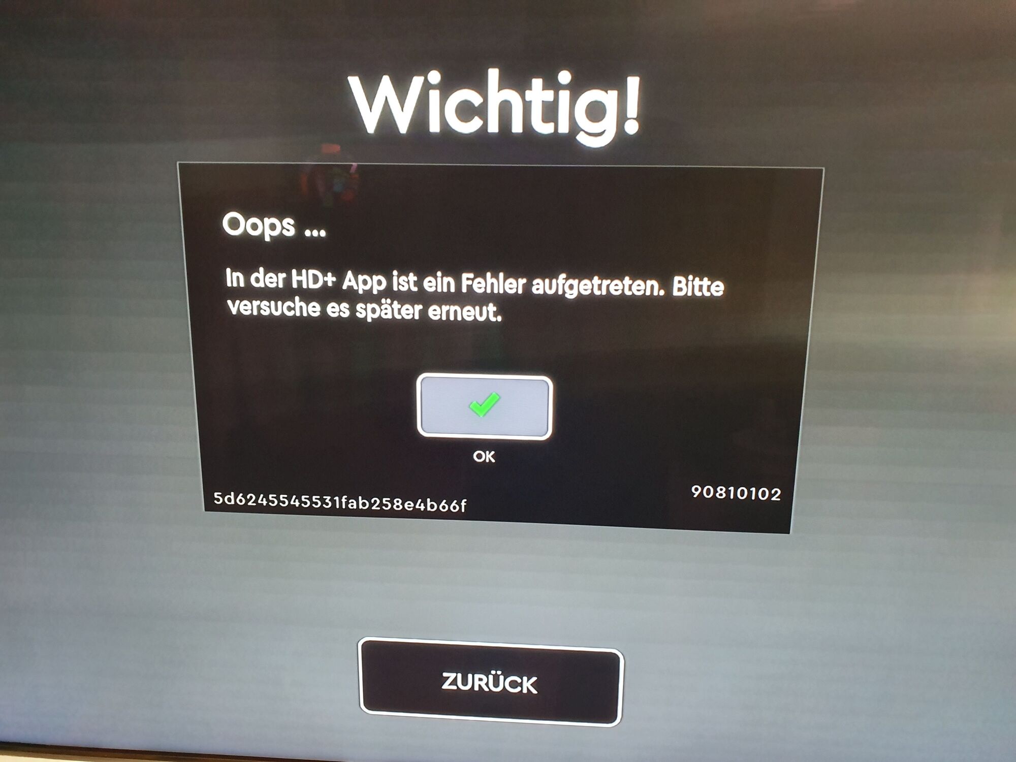

Hallo Community,
Ich besitze seit letzter Woche einen Samsung GQ55Q90RGT mit aktuellster FW. HD+ lief einwandfrei nach der Ersteinrichtung. Dann habe ich die App HD+ versehenmtlich gelöscht. Leider bricht die Neuinstallation bei 90% mit folgendem Fehler ab: OOps..In der HD+ App ist ein Fehler....... Reset auf Werseinstellungen, Restet Smarthub sowie Power Reset haben keine Abhilfe geschaffen. Daraufhin habe ich mit HD+ Hotline gesprochen. Der Fehler sei bekannt und angeblich soll ein Patch kommen. Bei 90% wird wohl festgestellt dass der Schlüssel schon in Benutzung ist. Bei Panasonic wars genauso und wurde auch gefixt.
Es würde mich ungemein beruhigen wenn einer der Mods mit dem Support sprechen könnte und das bestätigen. HD+ inside war mit einer der Kaufgründe für mich.
VG
Dieter

Als ich HD+ aktivieren wollte hielt es bei 90% an und dann kam eine Fehlermeldung, oooops, die App hat ein Problem bitee versuche es später erneut. 10 mal hab ich es schon verscuht, bisher immer noch nichts. Sat habe ich.
Ich bitte um Hilfe.

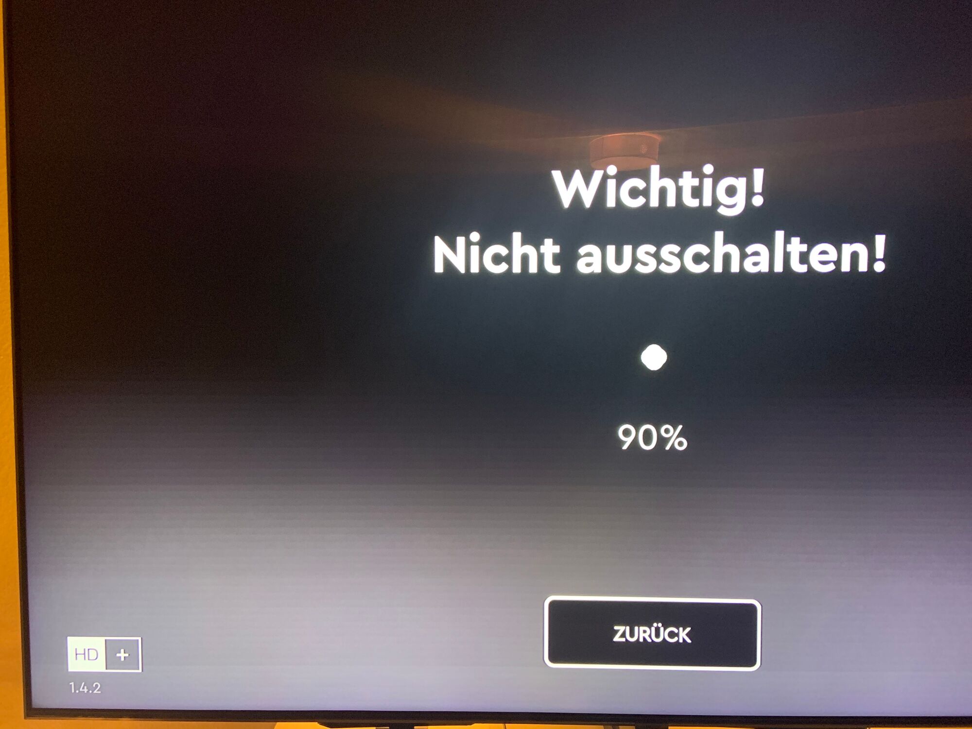

Bei mir das gleiche Problem, neuer Samsung R70 Fernseher gekauft und die HD+ Aktivierung bleibt bei 90 % stehen. Wie habt ihr das Problem gelöst? Immer wieder testen und zwei Wochen warten ist keine Option *2639.png*

Gleiches Problem : Meine HD+ Verlängerung wurde vom TV nicht erkannt. Mit Hilfe vom Support bei HD+ habe ich die App neu installieren sollen. Die steht auch bei 90%.
Neustart, Stromlos machen, hilft alles nichts. Firmware ist aktuell. Was kann ich tun?

Auch bei mir gleiches Thema, nur waren bei mir auf einmal alle HD Sender weg obwohl ich noch ein halbes Jahr Guthaben hatte. Den Werksreset darsufhin durchgeführt und siehe da, HD+ App bleibt beim Aufspielen bei 90% hängen. Seit Tagen kein HD Fernsehen...
Bei mir waren auf einmal HD+ nicht mehr in mein HD+ Konto eingeloggt und somit war kein HD Empfang mehr möglich. HD+ neu installiert und nun auch bei mir 90%. So ein misst....
Ich habe mit meinem Q900 das gleiche Problem. Kann bei Geräten dieser Preisklasse eigentlich nicht sein.
