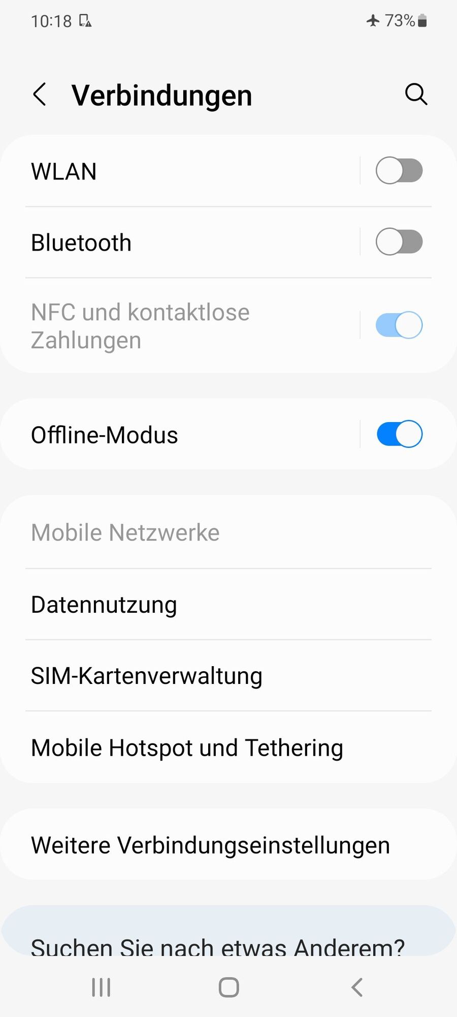

Hallo Community,
Plötzlich, von einer Zahlung zur nächsten hat NFC nicht mehr funktioniert. Dann habe ich festgestellt, dass es zwar auf "an" steht aber ausgegraut ist.Daraufhin habe ich alles versucht, was ich so im Netz gefunden habe. Cache von NFC gelöscht, ... und zuletzt sogar komplett das Handy resettet.
Keine Veränderung.

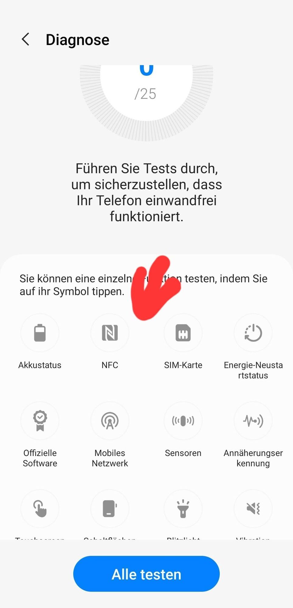

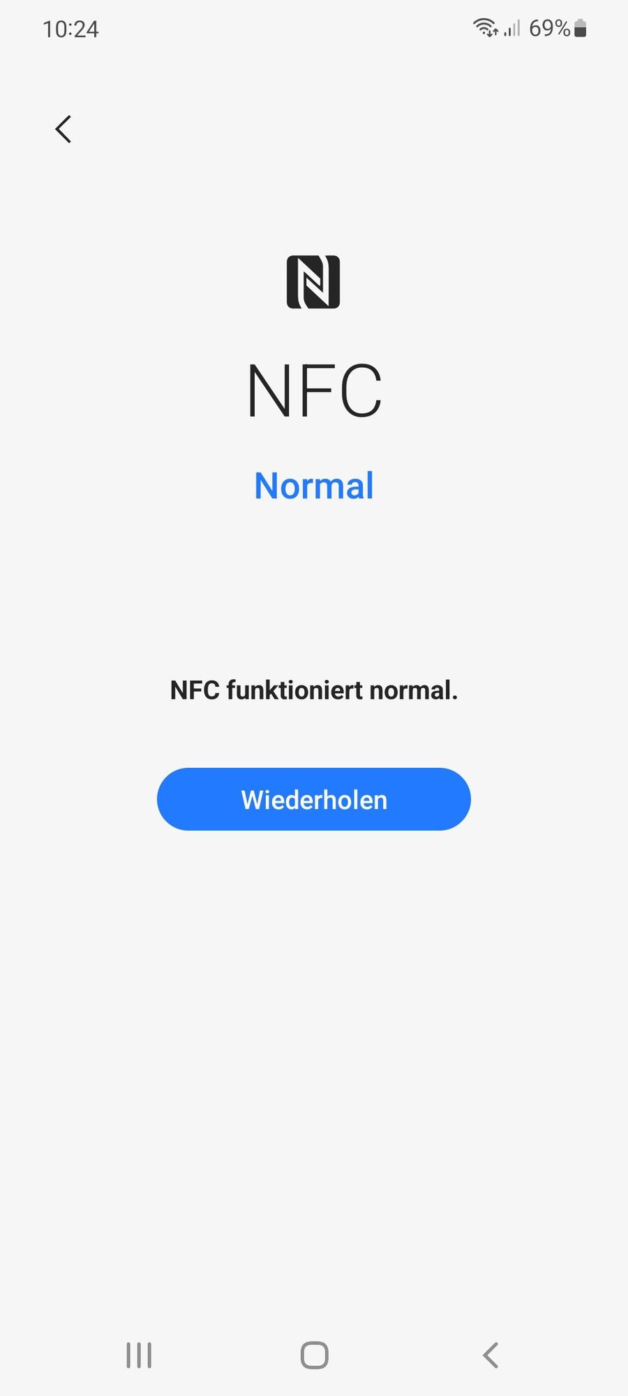

Beim Hardware Test über die Samsung App wurde NFC als okay getestet.

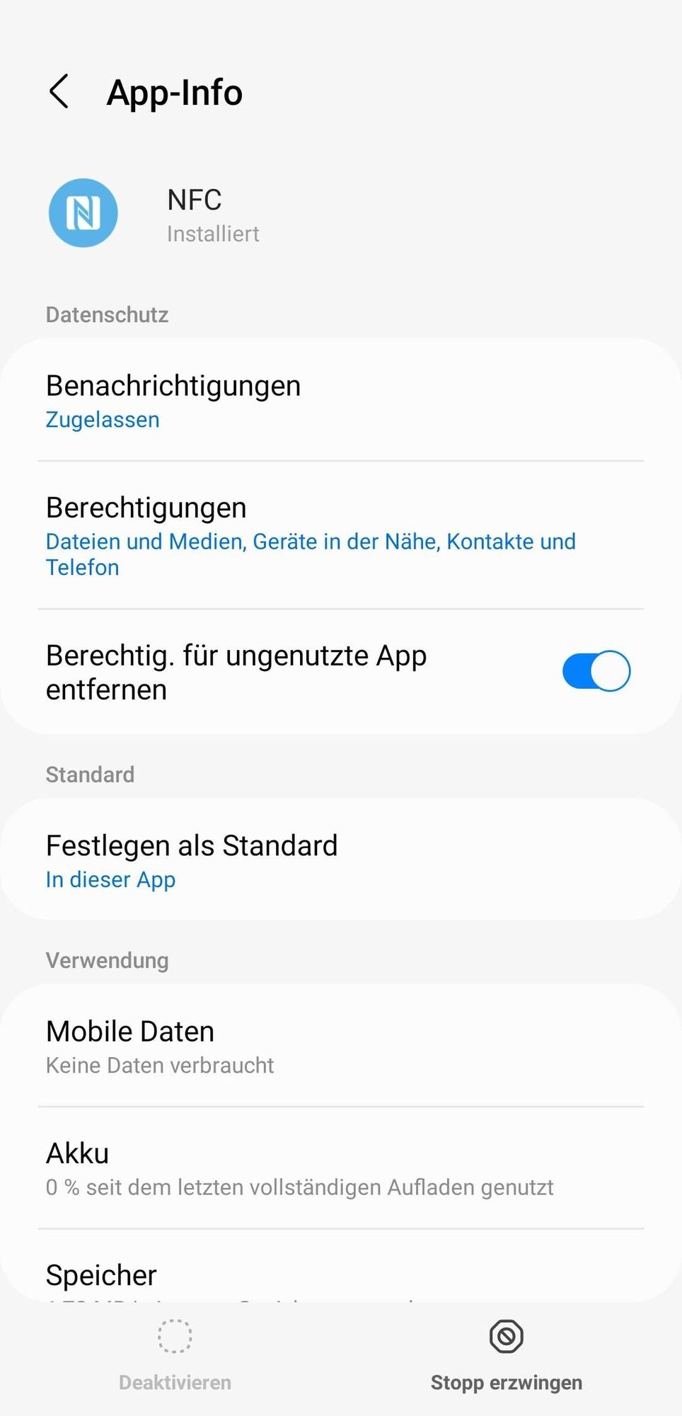

Hey, bitte mal Handy im abgesicherten Modus starten, dann zu Apps, System Apps, NFC. Dort Stop erzwingen und Daten+Cache löschen.
Hat leider auch nicht geklappt. Habe es sogar zweimal probiert, einmal nur Cache löschen, beim zweiten Mal zusätzlich "beenden erzwingen" geklickt.

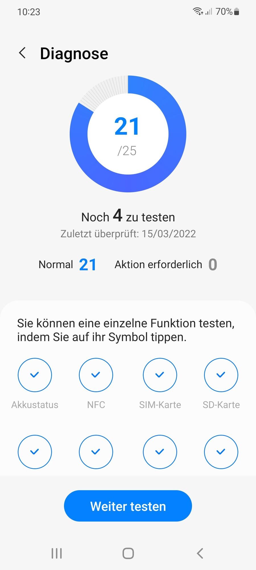

Hier in der App findest Du im unter Bereich den Menüpunkt "Hilfe holen ". Dort kannst Du im Bereich " Diagnose " diverse Test, unter anderem auch NFC durchführen.
Diese Tests kann man komplett oder auch als selektive Einzeltests durchführen.
Habe den Test schon durchgeführt und danach sollte alles okay sein

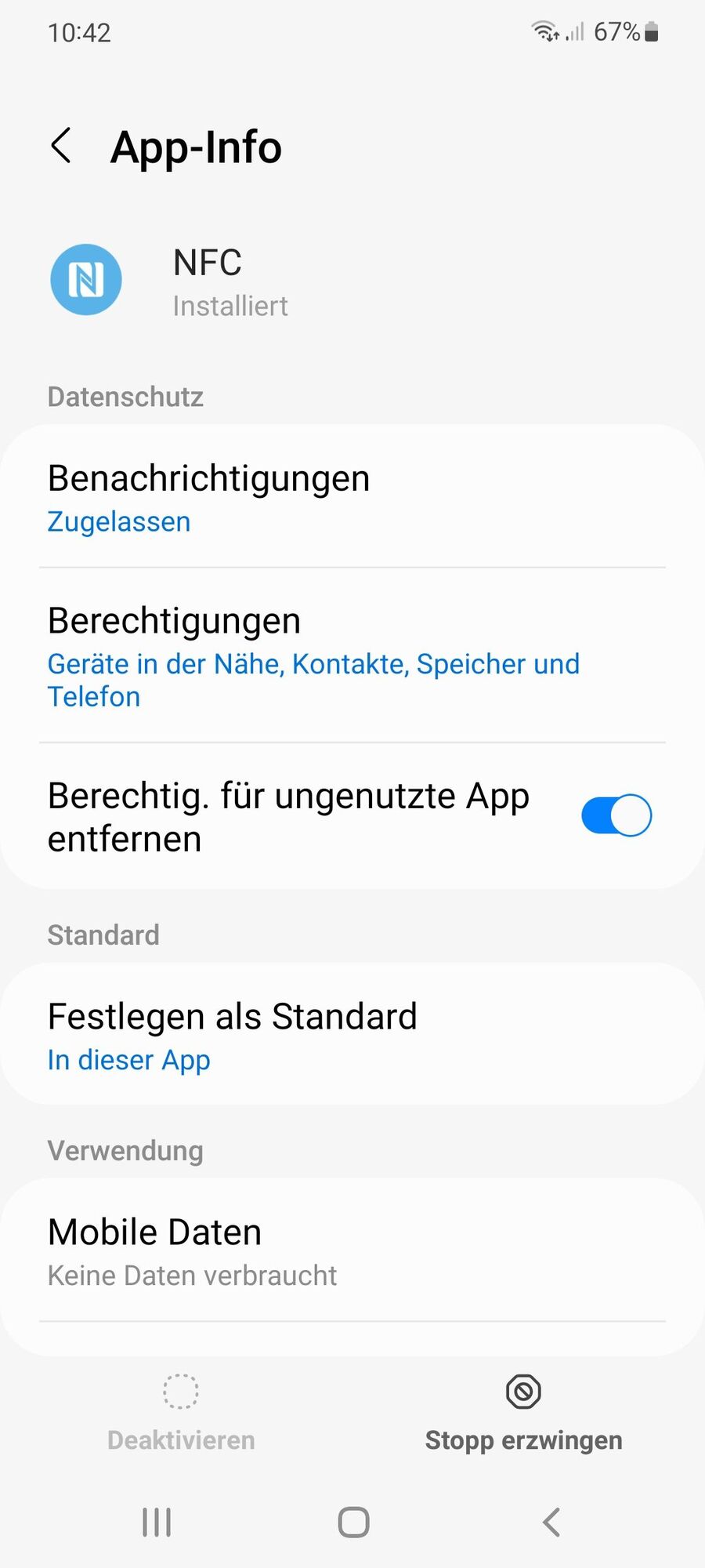

Hast Du mal in den Einstellungen > Apps ( Systemanwendungen anzeigen) die Einstellungen der NFC App überprüft. Alle Berechtigungen erteilt?

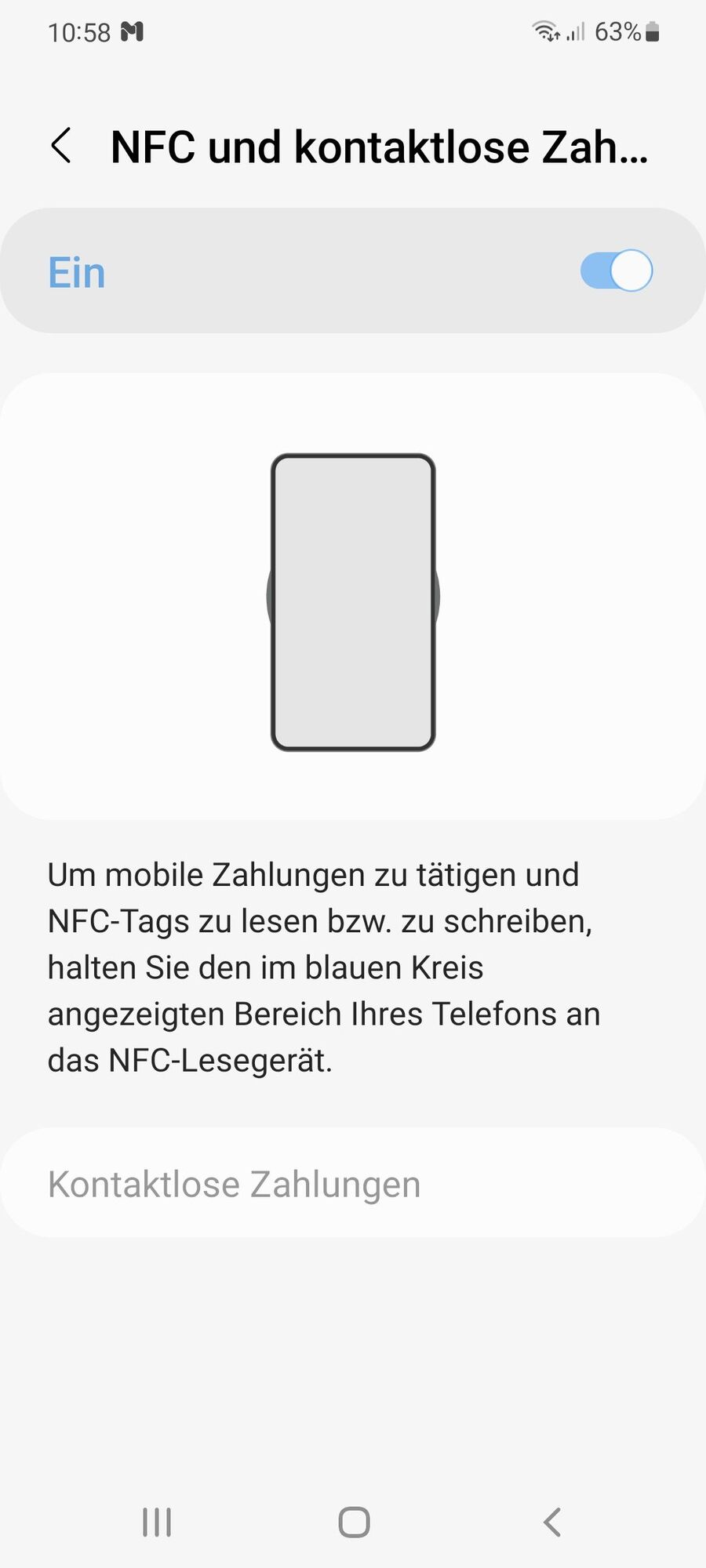

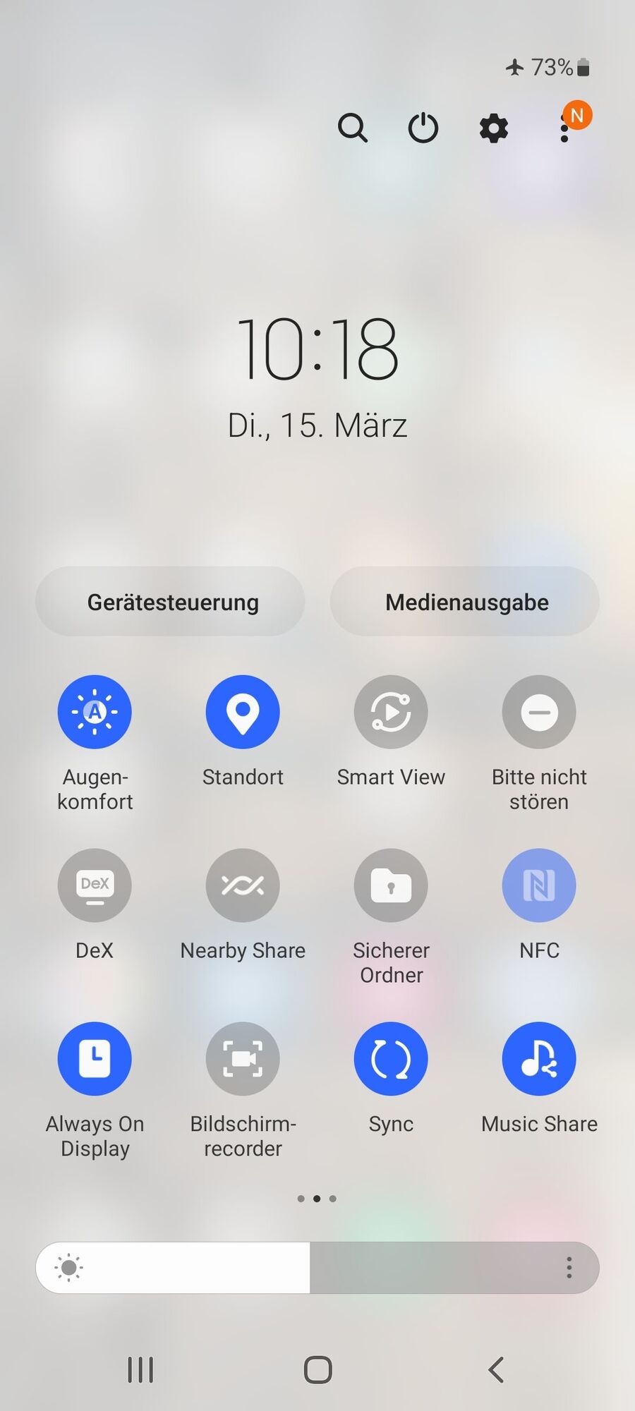

Wenn Du im QuickPanel Menü den NFC Button gedrückt hältst, öffnet sich dann das Einstellungsmenü?
Ja, das öffnet sich, aber auch hier ist NFC ausgegraut und lässt sich nicht ändern

Musste bei Google pay die Karte erstmal wieder einrichten. Hatte ja das Handy komplett resettet. Jetzt hat sich das Fehlerbild geändert.
Jetzt lässt sich NFC nicht mehr einschalten.
Test in App erneut durchgeführt und weiterhin alles okay?

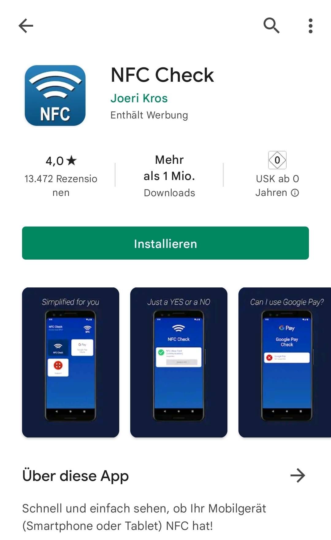

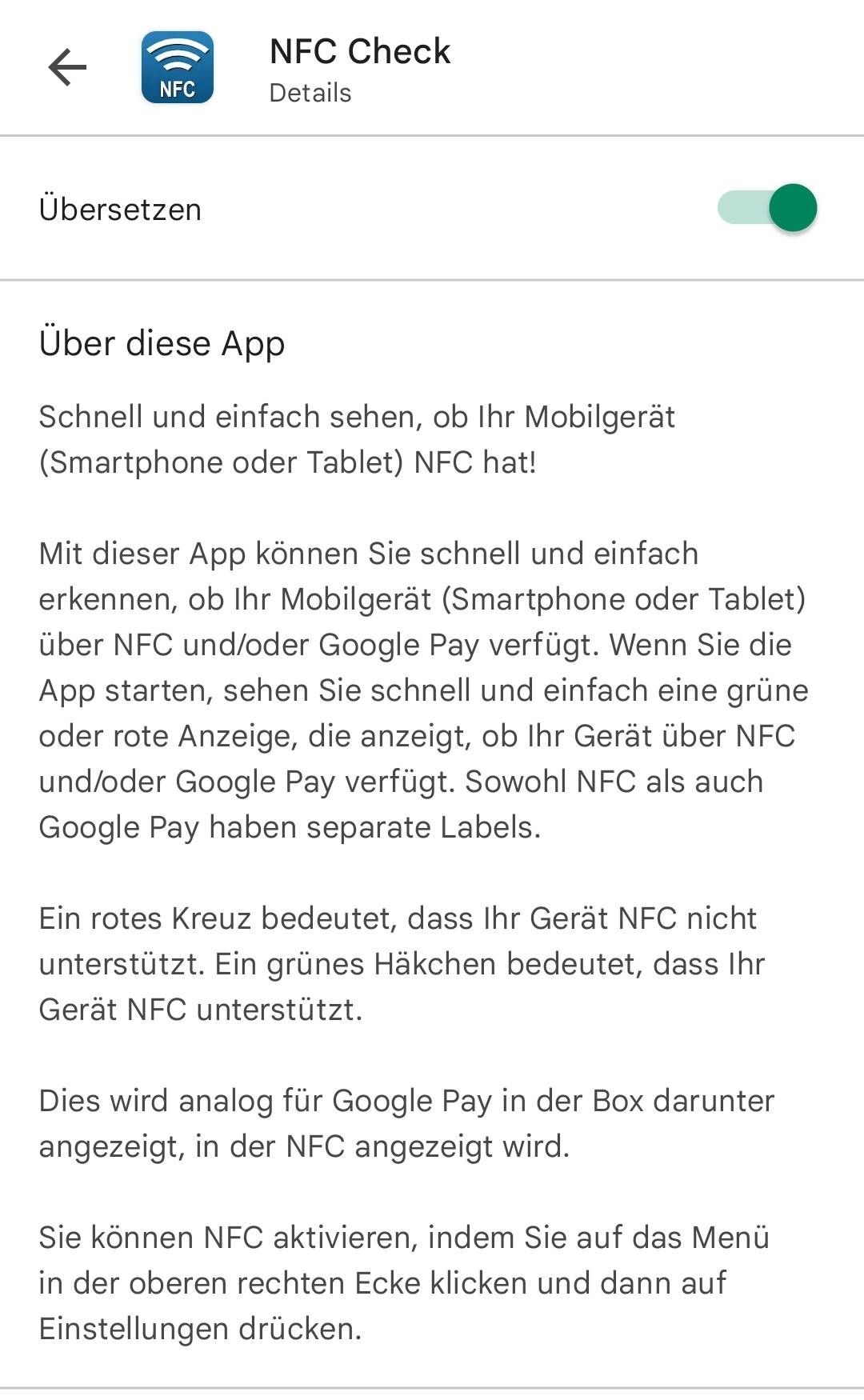

Habe im Google Play Store diese App gefunden. Schau sie Dir doch mal an....
Hat auch nicht geklappt, nochmal danke, gebe jetzt auf *1f600.png*
