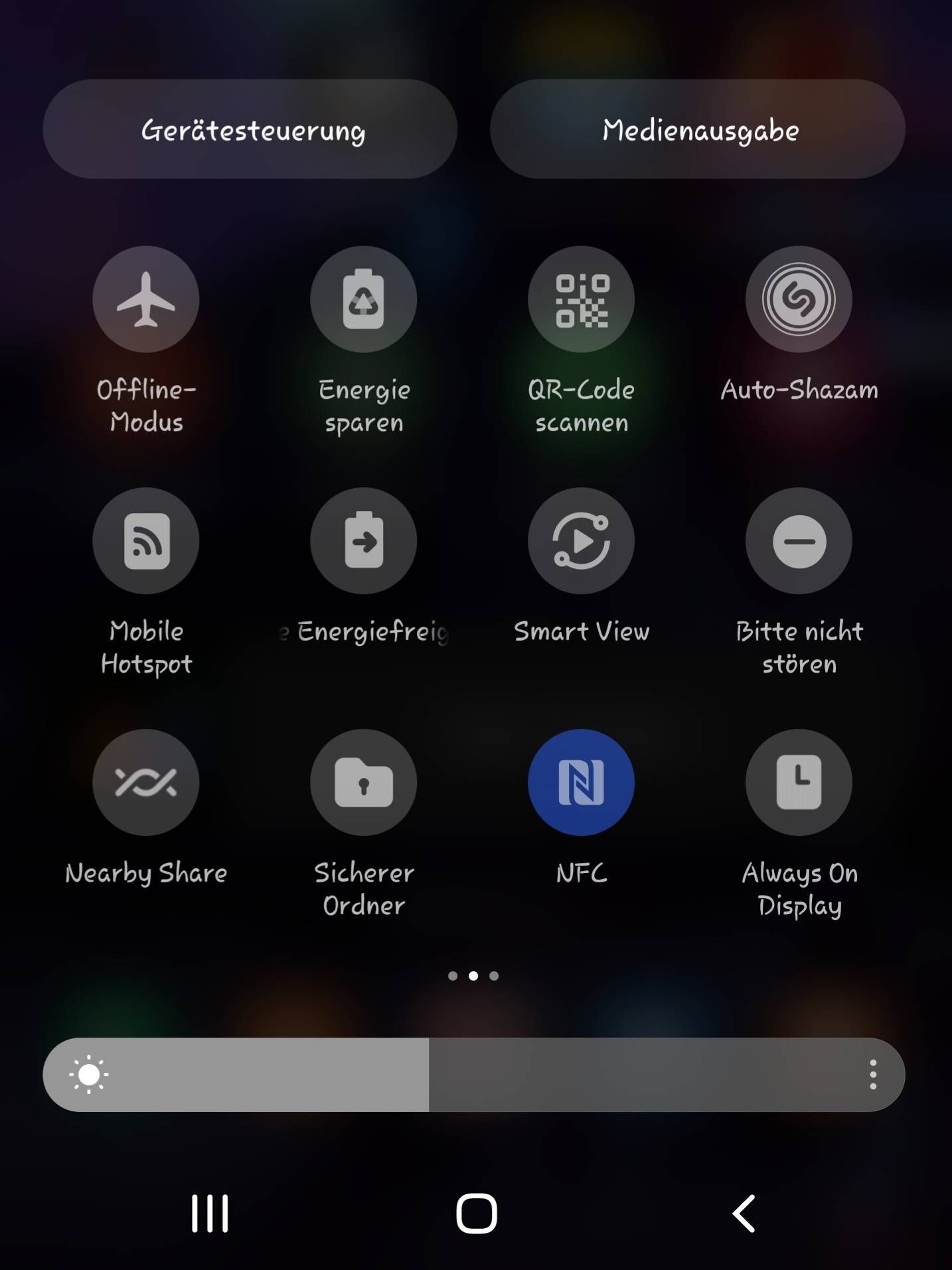

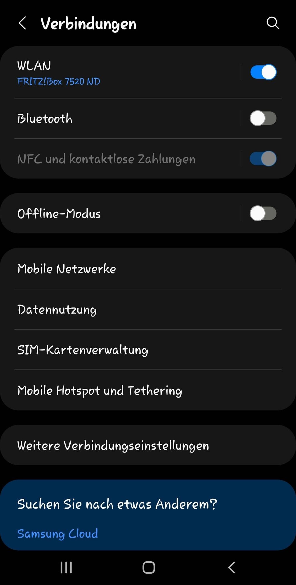

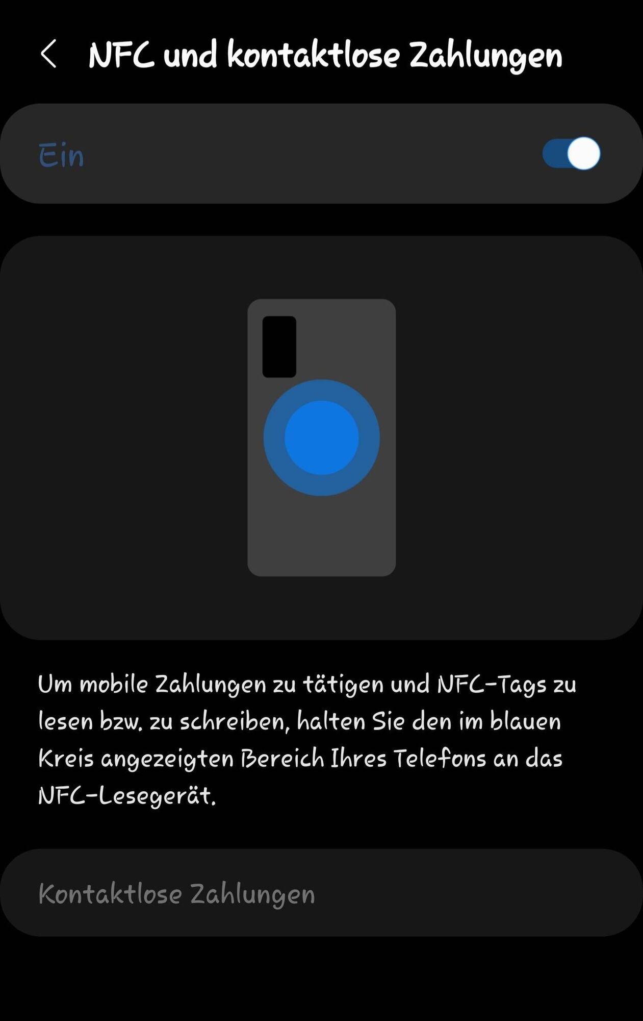

Ich habe seit kurzem das Problem, das sich NFC werde ein noch ausschalten lässt. Der Button ist statt dunkelblau (wenn etwas eingeschaltet ist) hellblau, und im Menü lässt sich der Regler auch nicht mehr verschieben.
Hab ein Galaxy S10+ mit Android 12

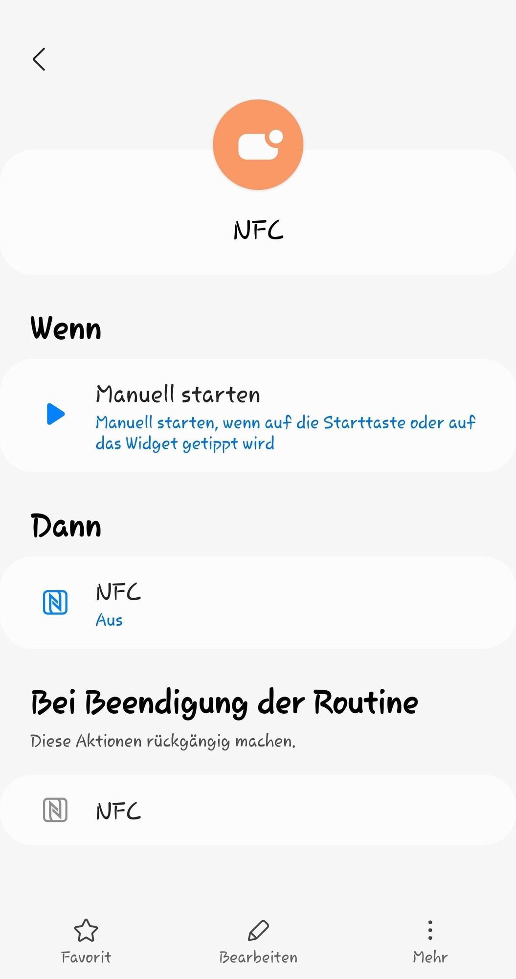

Wir könnten mal versuchen NFC über die Bixby Routines auszuschalten. Gehe in den Einstellungen 》Erweitere Funktionen 》Bixby Routines 》Neue Routine. Im Feld "Wenn" wähle "Manuell starten" und im "Dann" Feld gehe auf "Verbindungen 》NFC 》Aus". Schließlich auf "Weiter" klicken damit die Routine erstellt wird. Nun sollte ein Pop up Fenster sich öffnen wo gefragt wird ob du eine Verknüpfung auf dem Startbildschirm erstellen möchtest. Einfach hinzufügen dann kannst du die Routine auf dem Startbildschirm einfacher ein- bzw. ausschalten. Ist NFC nun deaktiviert wenn die Routine läuft? L: Lösung in ursprünglichem Beitrag anzeigen

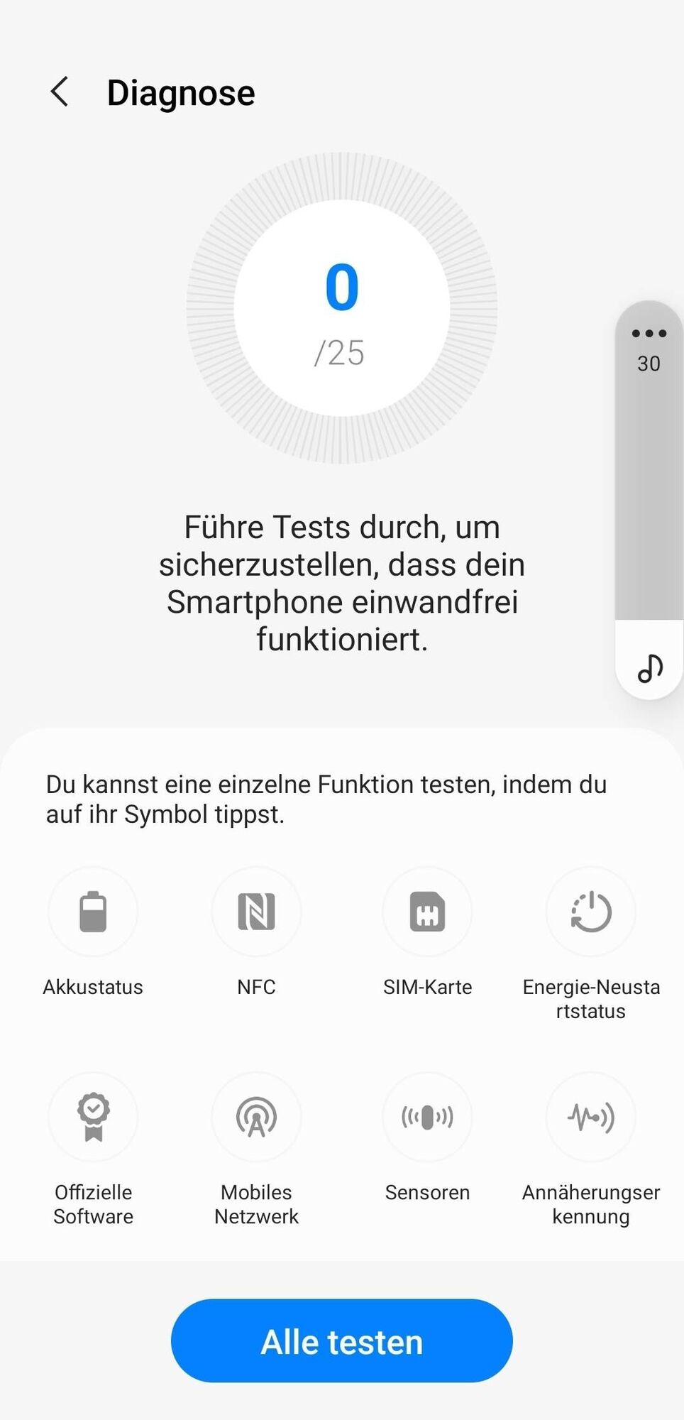

Hier in der App findest Du im unteren Bereich die Option "Support".
Dort werden im Bereich "Diagnose " diverse Tests für die Hardware Deines Smartphones angeboten. Unter anderem auch für "NFC".
Diese Tests können selektiv oder komplett durchgeführt werden.
Den Test habe ich gemacht, dieser konnte allerdings keinen Fehler finden.
Ich kann aber offensichtlich sehen das sich NFC nicht mehr an-/ausschalten lässt.

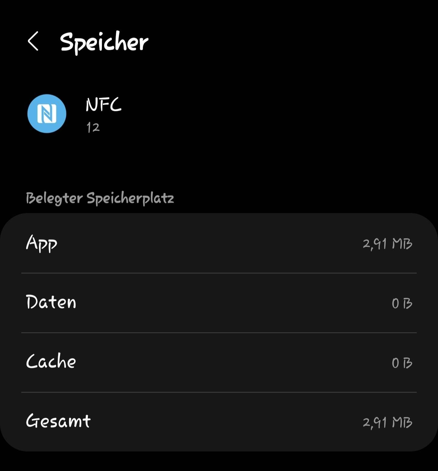

Schon mal dein S10+ neugestartet? Wenn das nicht geholfen hat, hilft es vielleicht in den Einstellungen 》Apps 》Filtern und Sotieren (befindet sich auf der gleichen Ebene wie "Deine Apps"), Häkchen auf "Systemanwendungen anzeigen" setzen 》NFC 》Speicher, die App daten zu löschen (Button unten links auf "Daten löschen").

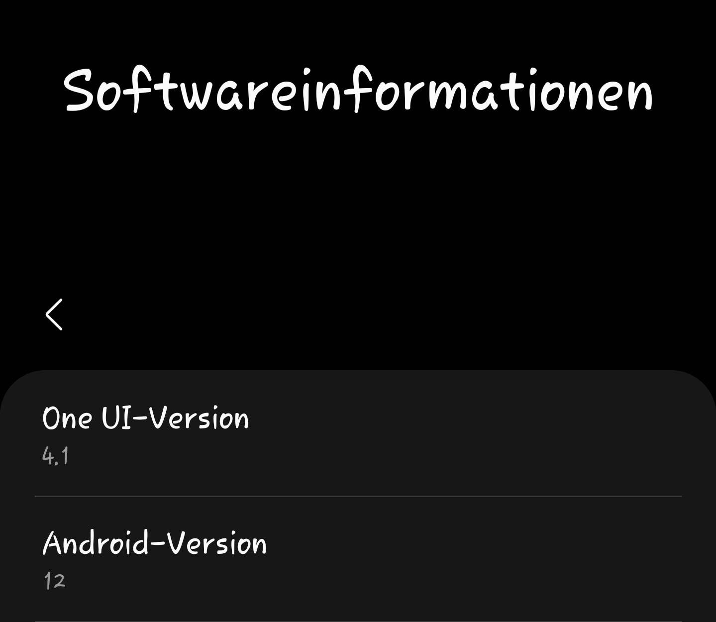

Vor kurzem gab es auch einen Update für die S10 Serie. Vielleicht hilft es auf die neuste Version zu aktualisieren.

Hab jetzt den Speicher der App mal gelöscht und auch die Anwendung zum Stop gezwungen, allerdings auch ohne Erfolg.
Gerät war bereits aktualisiert.
Das hat tatsächlich funktioniert L: @prototype74 ...Danke an alle für die ganze Hilfe! *:smiling-face:
