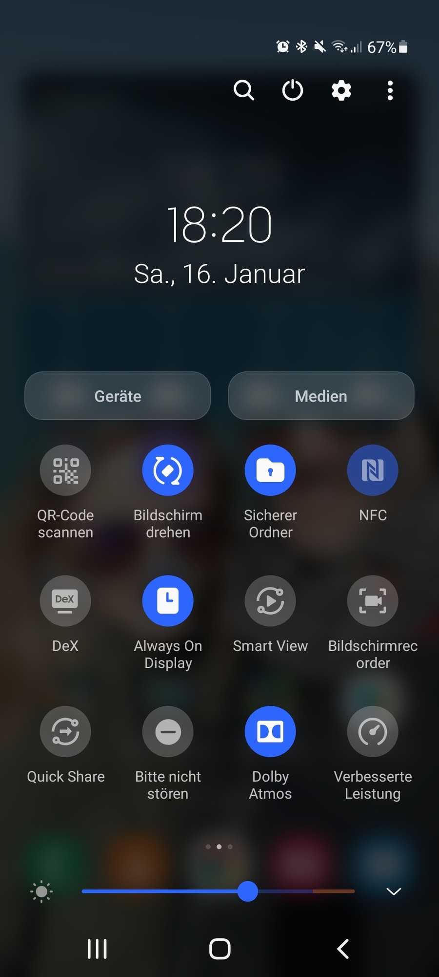

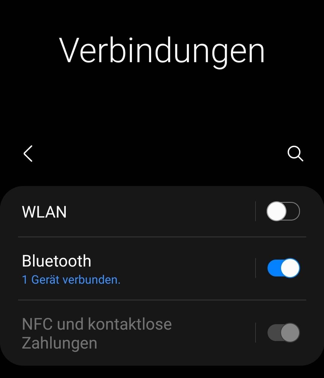

Seit gersten habe ich erst gemerkt dass das NFC lässt sich nicht mehr aus oder einschalten es bleibt wie in Standby.
Hat jemand eine Idee wie man das beheben kann?
Wenn ich auf das NFC Symbol klicke passiert gar nicht.

Guten Tag, nach dem Aufspielen des aktuellen Updates (UI-Update) von 14.04.2023 kann ich auf dem S20 5G kein NFC mehr verwenden. Der Button ist in der Leiste zwar blau, aber ausgegraut. In den Einstellung ist der Schalter auf ON, aber auch ausgegraut. Ich kann NFC nicht mehr aus- oder...
