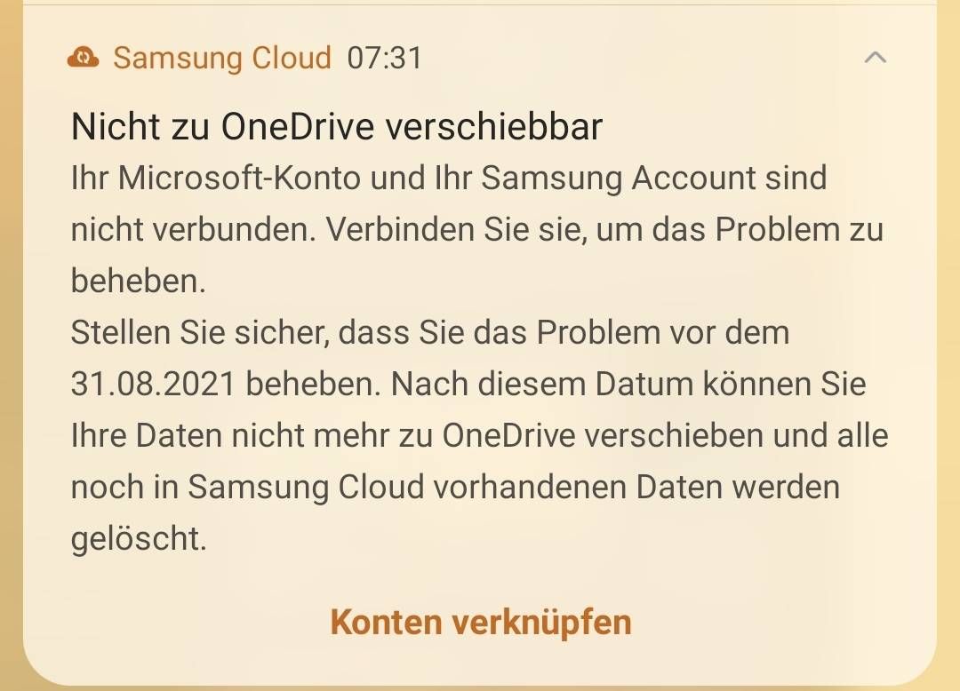

Ich habe ständig die o.a. FEHLERmeldung. Die Konten sind scheinbar aber korrekt verknüpft. Wenn ich das Konto erneut verknüpfe, habe ich für einen Tag Ruhe. Hat jemand ähnliche Erfahrungen?

So wie es momentan ausschaut, hast Du Deine Samsung Cloud noch nicht mit OneDrive verbunden?
Was kann man bei der App Eigene Dateien sehen?
Etwas weiter unten dort, sind Deine Konten dort aufgeführt/ erlaubt?
Normalerweise würde ein trennen des MS Konto,Handy Neustart, jetzt erneut verbinden, ausreichen.
Einstellungen, jetzt auf dem Kreis unter der Lupe tippen, ganz unten dort, Verknüpfte Konten, was kann man da sehen?
Wie gesagt, die Meldung kommt von der Samsung Cloud und für mich schaut es so aus, als hättest Du Samsung Cloud mit MS noch nicht erlaubt es zu Synchronisieren.
Normalerweise sollte, wenn man Synchronisieren einschaltet, irgendwas passieren.
Alles schon mehrfach gemacht. Konten werden alle angezeigt und die Galerie wird auch synchronisiert im OneDrive. Einmal täglich kommt es dann trotzdem zur o.a. Fehlermeldung.

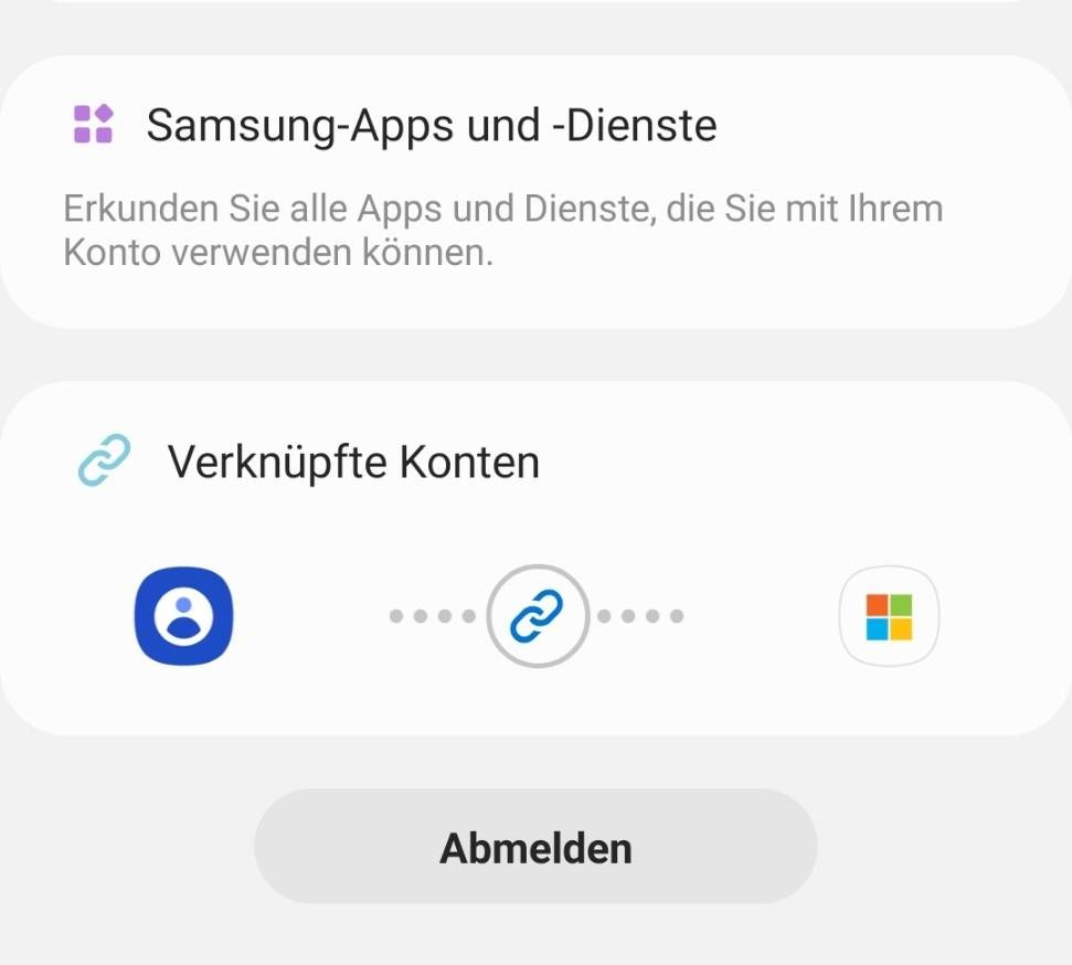

Auf dem Hinweisschild steht 《 Konto verknüpfen 》 ,wenn man da drauf tippt, passiert nichts?
Gerätewartung, Du musst es unbedingt ausgeschaltet lassen, Automatische Optimierung usw.
Doch, es wird scheinbar verknüpft. Werde jetzt die anderen Tipps einmal ausprobieren und berichten. Wie gesagt, die Meldung kommt nur morgens.
Alles ausprobiert, Verknüpfung ist da. Warte nun auf die Fehlermeldung morgen früh.

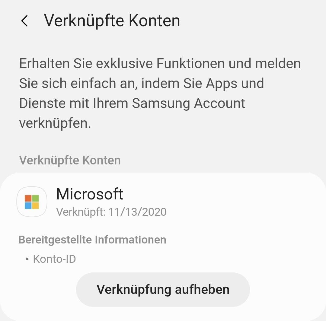

Viele haben/ ich auch/ Konten getrennt, MS , und erneut verbunden.

Hattest Du diese Verknüpfung mal aufgehoben und erneut verbunden?

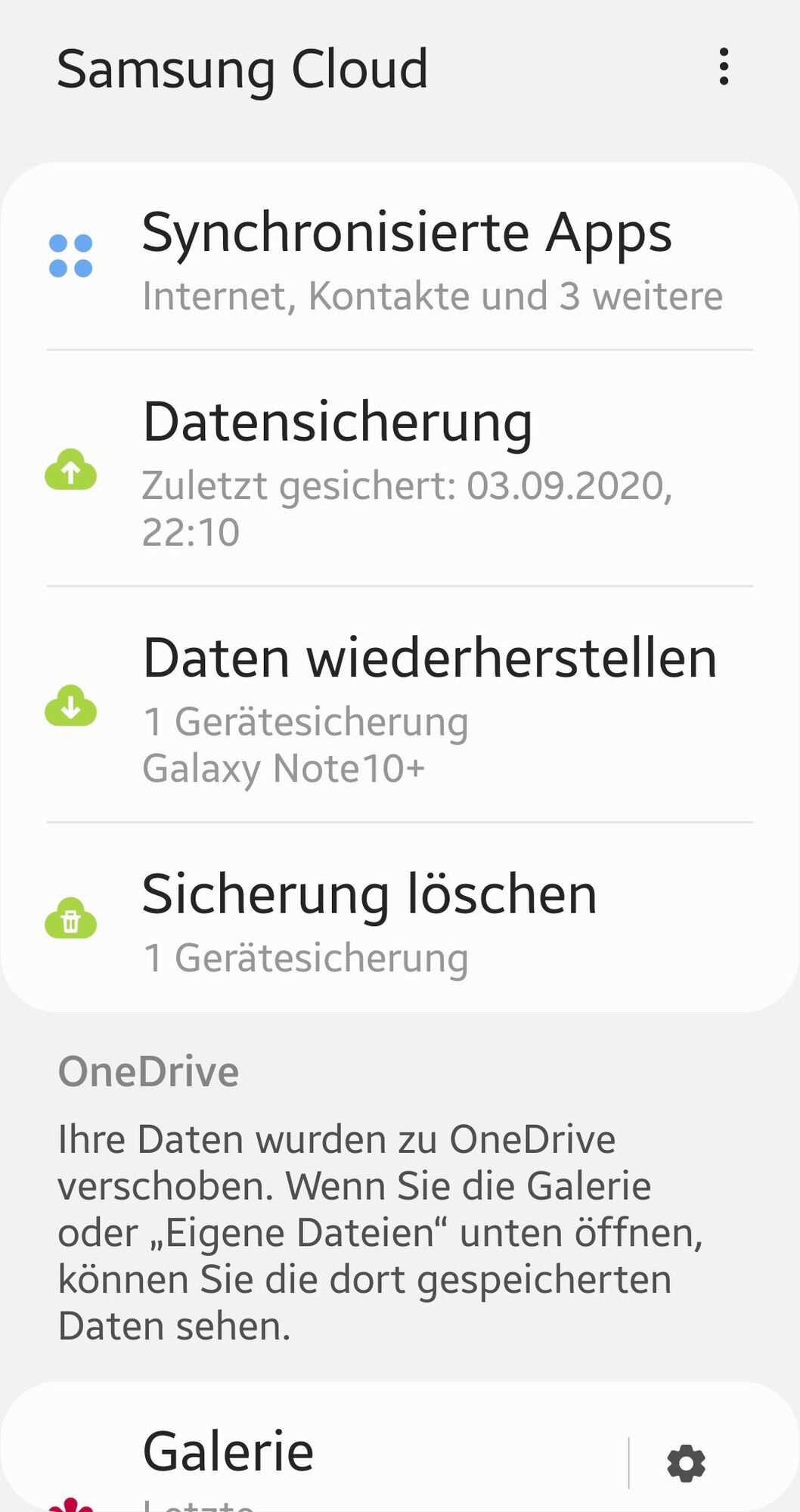

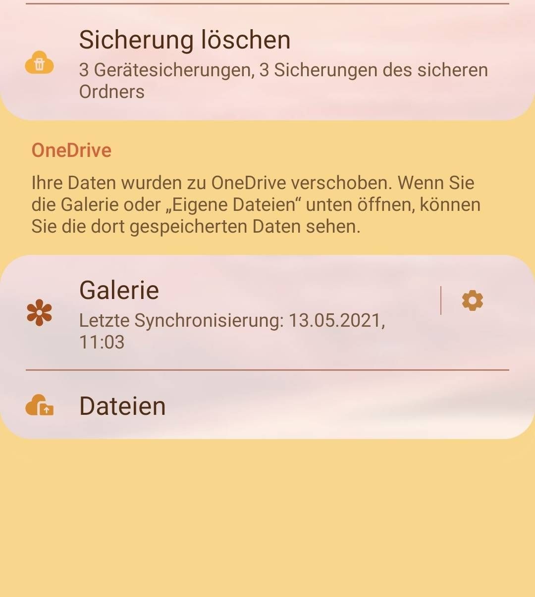

Das andere ist Samsung Cloud. Da gehe auch mal speziell rein, entweder über Deine App Samsung Cloud oder Handy Einstellungen, Samsung Cloud mal eben suchen.
Wäre interessant, was ist mit der Cloud von Samsung ?
Was genau zeigt es dort bei öffnen an?
Welcher Hinweis erscheint dort?
Liebe Grüße L: @ErdbeerSchrippe *1f353.png**1f353.png*
In der Samsung Cloud sieht alles gut aus, auch die von dir empfohlenen Einstellungen...
L: @Dirk21
Wirklich super Deine Zusammenarbeit.

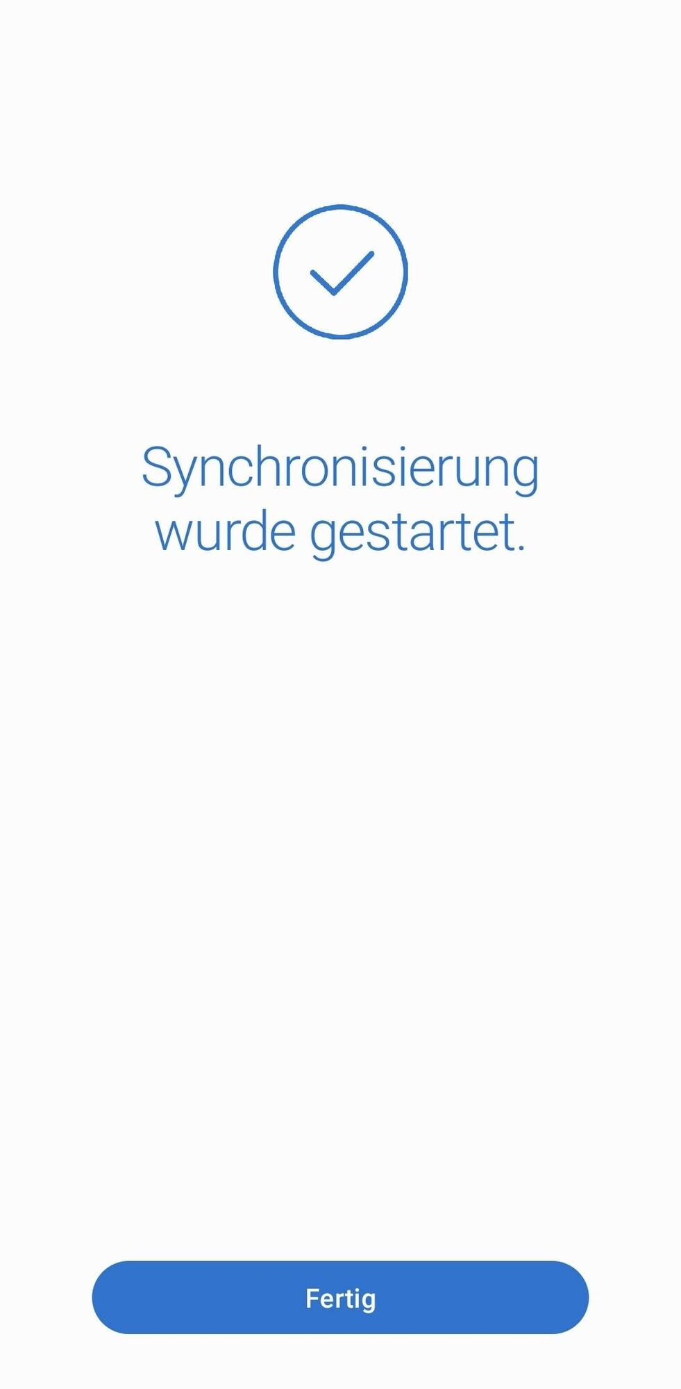

Genau jetzt dort, was ist gleich da oben?
 oben auf das erste Feld tippen, Synchronisierte Apps.
Da gehe rein und was passiert jetzt?
Lasse mal alles dort einmal Synchronisieren.

Kurze Zwischeninfo... Auf dem Smartphone bisher keine Fehlermeldung... Warten wir den Tag Mal ab...
Sooo.. 2. Tag ohne Fehlermeldung. Heute kam sogar eine Begrüßungsmail von Microsoft OneDrive.
Ich danke für die Geduld und den Support.*2764.png* :great:
