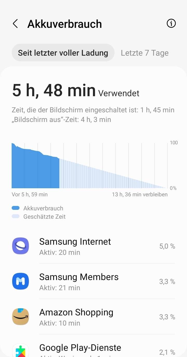

zeige mal einen Screenshot von deinem Akkuverbrauch, der e auch mal die DoT
Da kann man hoffen, das Sie schnell eine Software Update kommt das das Problem mit dem Akku behoben wird..
Hier ein Screenshot vom Akku Verbrauch.. wenig benutzt wie vor dem Update..
Dazu hab ich den Akkusparmodus an..
was vor Display-Einstellungen hast du? nutzt du den Energiesparmodus? hast du mal unter Grenzen der Hintergrundnutzung geschaut ob du Apps in den tiefen Standby schieben kannst?
alternativ gehe mal in die Einstellungen - Allgemeine Verwaltung - Zurücksetzen und da dann die ersten 3 Punkte zurücksetzen. keine Angst da gehen keine Daten verloren, du müsstest lediglich das WLAN neu einrichten und Bluetooth Geräte neu koppeln.
oder mal einen kompletten Reset da bei dir etwas im Hintergrund doch etwas stärker am Akku zu saugen scheint
