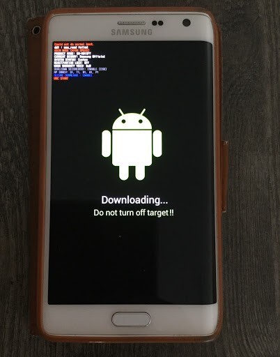

Hallo, das gleiche bei mir. Handy hängt sich auf, teilweise rebootete das Telefon sich an einem Tag dutzende Male neu. Dabei begrüßte mich das Handy auch schon mal so:
Da hilft nur noch Akku raus. Das hat leider nur zwei mal geholfen. Nach dem dritten Mal startete das Handy überhaupt nicht mehr. Das einzige, was noch möglich war, war ein Factory Reset über das Recovery-Menü.

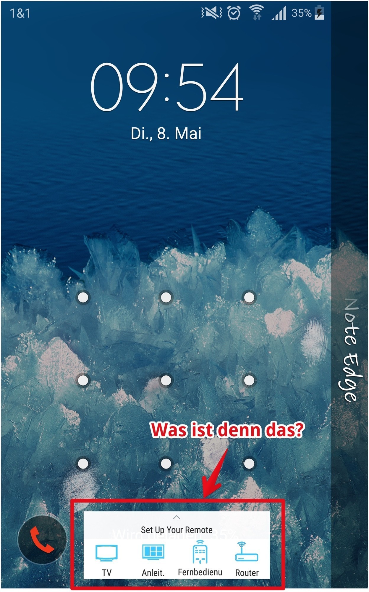

Kurze Frage: hab heute das Handy mal wieder direkt zum Laden an das MacBook angestöpselt und jetzt entdecke ich das:
Kann mir schon vorstellen, für was das gut sein soll, aber das hatte ich ja noch nie? Ist das neu ausgerollt wurden? Und ist das Kunst oder kann das weg?
Hallo rwam,
das sieht mir verdächtig nach einer Drittanbieter App aus. :smileywink: Teste dein Smartphone mal im "Sicheren Modus". Dieser wird aktiviert, indem du beim Geräte-Neustart die "Lautstärke-Taste leiser" so lang gedrückt hältst, bis unten links im Display der Schriftzug "Sicherer Modus" erscheint. Taucht es auch hier auf?
Hallo @JunoK,
das taucht auch im sicheren Modus auf. Hab ja nach dem Factory Reset nur ein paar notwendige Apps wieder installiert. Von daher wüsste ich auch nicht, welche App das sein sollte.

@rwam
Das sieht wie das Peel Remote aus, deaktiviere das mal im Anwendungsmanager, ob das der Verursacher ist weiß ich aber nicht.
Fyi du hast ja Infrarot und das ist wohl die App für universelle Fernbedienung.
