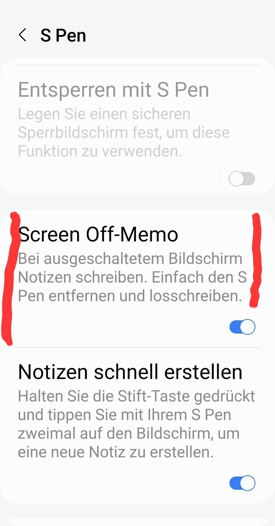

Hallo zusammen Ich habe das Galaxy Note 10 plus und seit dem update auf Android 12 funktioniert die Notiz funktion nicht wenn ich den s-pen ziehe bei gespeertem Display hat jemand noch dieses problem oder weiß jemand eine Lösung

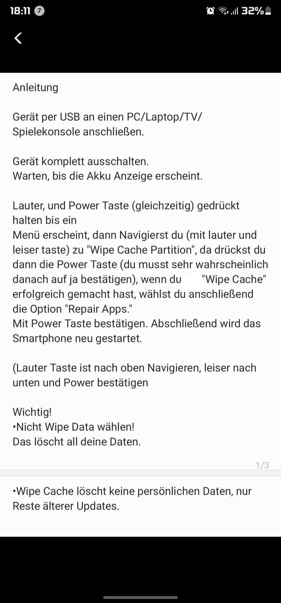

Hab das Note 20 Ultra, hier geht es. Hast du mal in den SPen Einstellungen geschaut? Ansonsten das Übliche Wipe Cache und Repair Apps probiert?
Schau mal unter Einstellungen/Erweiterte Funktionen/S Pen nach, ob "Screen Off-Memo" aktiviert ist.
Falls die Funktion aktiviert ist und es trotzdem nicht funktioniert, würde ich zunächst, wie von M-S-G vorgeschlagen, Wipe Cache und Repair Apps durchführen.

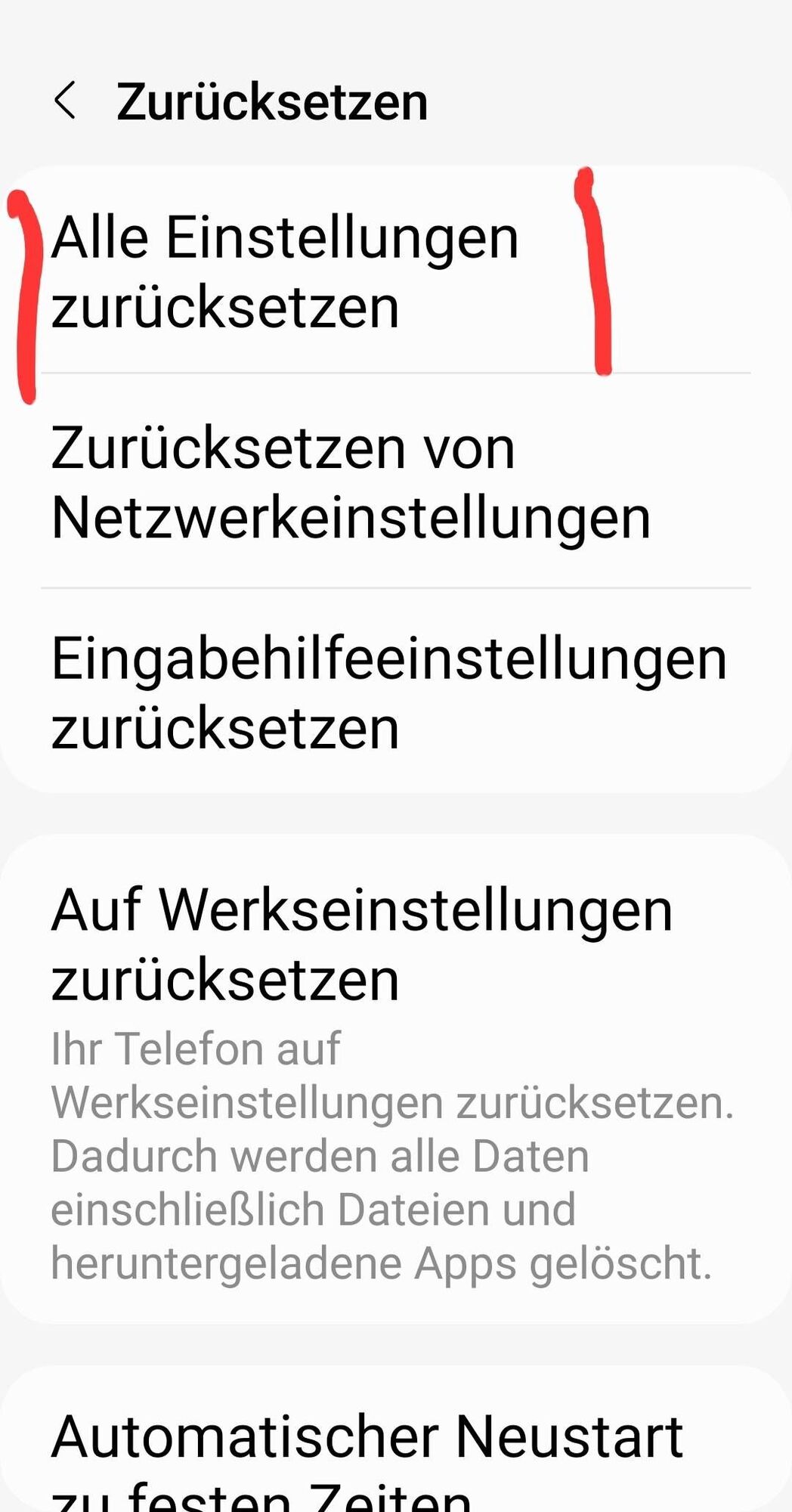

Der nächste Schritt wäre das Zurücksetzen der Einstellungen.
Das findest du unter Einstellungen/Allgemeine Verwaltung/Zurücksetzen.
Wenn auch das nicht hilft bleibt wohl nur der Werksreset.

Es müsste an einer fehlenden Erlaubnis liegen.
Um weiter helfen zu können, bräuchte ich mal einen Screenshot um den Weg zu erklären.
Gehe mal auf S Pen Einstellungen.
Ganz weit unten, vor der Spalte, Info zum S Pen.
Da bräuchte ich mal einen Screenshots.
Bräuchte echt mal so Screenshot von der S Pen Seite, ziemlich weiter unten.
Da muss irgendwas mit Über S Pen Funktionen stehen.
Wenn man jetzt dieses anwählt, geht eine Neue Seite auf.
Hier musst Du ebenfalls drauf tippen, nächste Seite sollte oben ein i im Kreis zusehen sein .
Auf das i im Kreis tippen.
Dann kommt man auf die jeweilige App Info Seite.
Alles schauen, was jetzt dort genau steht.
Am Anfang an, muss auf An sein.
