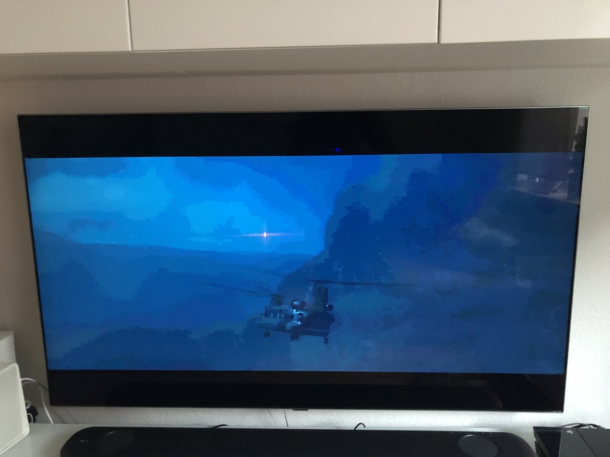

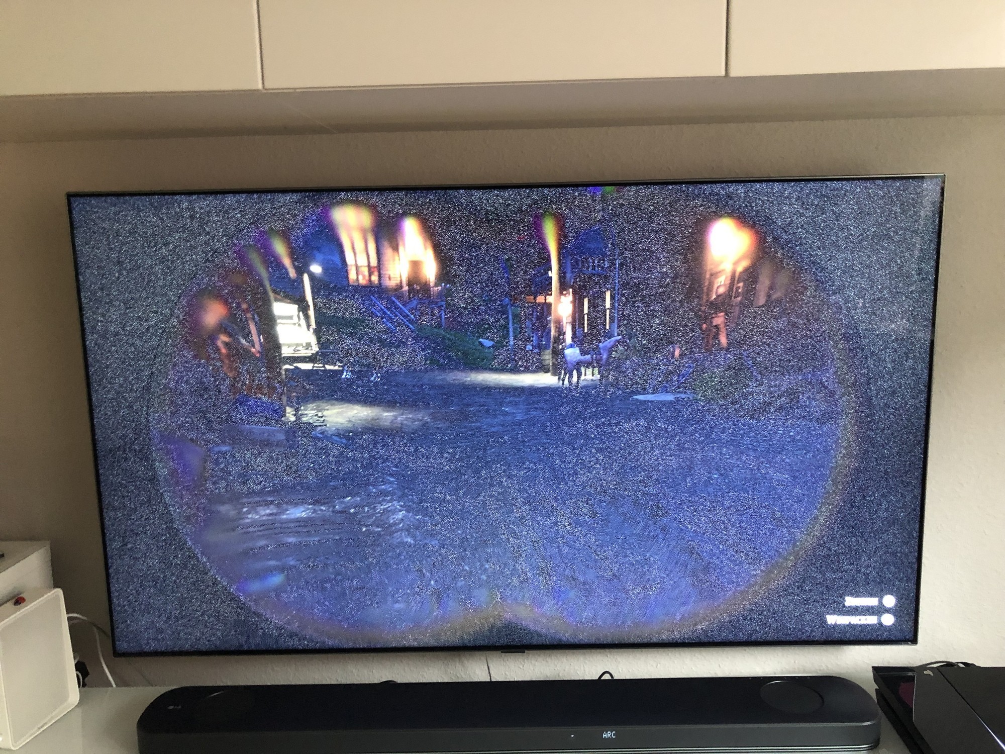

    Neben des SchwarzWeiß-Rauschens, schicke ich ein Bild meiner fehlerhaften Bilddarstellung im Schwarzbereich.
    Grüße
    Constan
    Schwarz-/Weiß Rauschen
    Artefakte im schwarzen Bild

    sieht ja echt schlimm aus!
    Hast Du ne E-Mail-Adresse von dem Mediamarkt? Wenn ja würde ich denen aufgrund der Aussage "hat man die Fehler über die PlayStation und die Artefaktenbildung als Softwarefehler bei Samsung selbst diagnostiziert...." eine E-Mail schreiben (noch besser Einschreiben mit Rückschein), den Sachverhalt kurz schildern und Nacherfüllung in Form der Lieferung eines mangelfreien oder gleichwertigen mangelfreien Gerätes fordern. Gerne kann der Fernseher zur Prüfung auf Kosten von Mediamarkt bei Dir demontiert und abgeholt werden. Für den Fall solltest Du nichts bis zum XX.XX.XXXX hören, sowie augrund der Tatsache (dass momentan keine andere Software zur Verfügung steht), erklärst Du vorsorglich den Rücktritt vom Vertrag und bittest um Erstattung des Kaufpreises bis spätesten XX.XX.XXXX...
