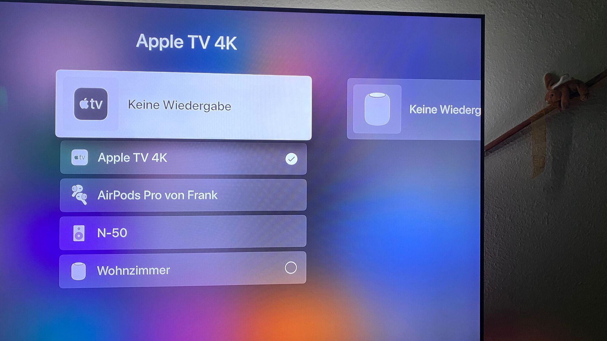

Hier in meinem Samsung QLED 2018 Screener (via ATV4K) sind meine Airplay fähigen Audio Geräte zu sehen (ganz unten Homepod, Airpods und mein N50 Audio Netzwerk Player von vor 10 Jahren... läuft !!!)
Mit der Homebridge war mir persönlich zu viel Gewusel... ich hatte die Homebride auf einen 4GB Raspi PI installiert... aber das ganze ist so oft abgestürzt, gefummel an der config.xml, war super träge oder hat sonst rumgenervt... das ich die Lösung mit der Bridge wieder verworfen habe.
Empfehlen würde ich die 32GB Variante vom ATV4K (180-200 EUR). Mit dem Teil kannst Dich dann von den nervigen Problemen die Du bisher gehabt hast verabschieden... Alexa kann das Teil an/aus schalten... Siri bestimmt auch... aber Siri ist im Vergleich zu Alexa oft "dümmer" und die meisten Sachen macht Alexa (Alexa... starte Apple TV... Alexa Apple TV ausschalten via HDMI CIC Protokoll geht dann auch der TV aus/an... praktisch)... Über die ATV Fernbedienung & Siri gehen so Sachen wie vorspulen... Wenn Du was Suchen willst (Texteingabe ploppt am Iphone eine Tastatureingabe hoch... etc. etc.).
