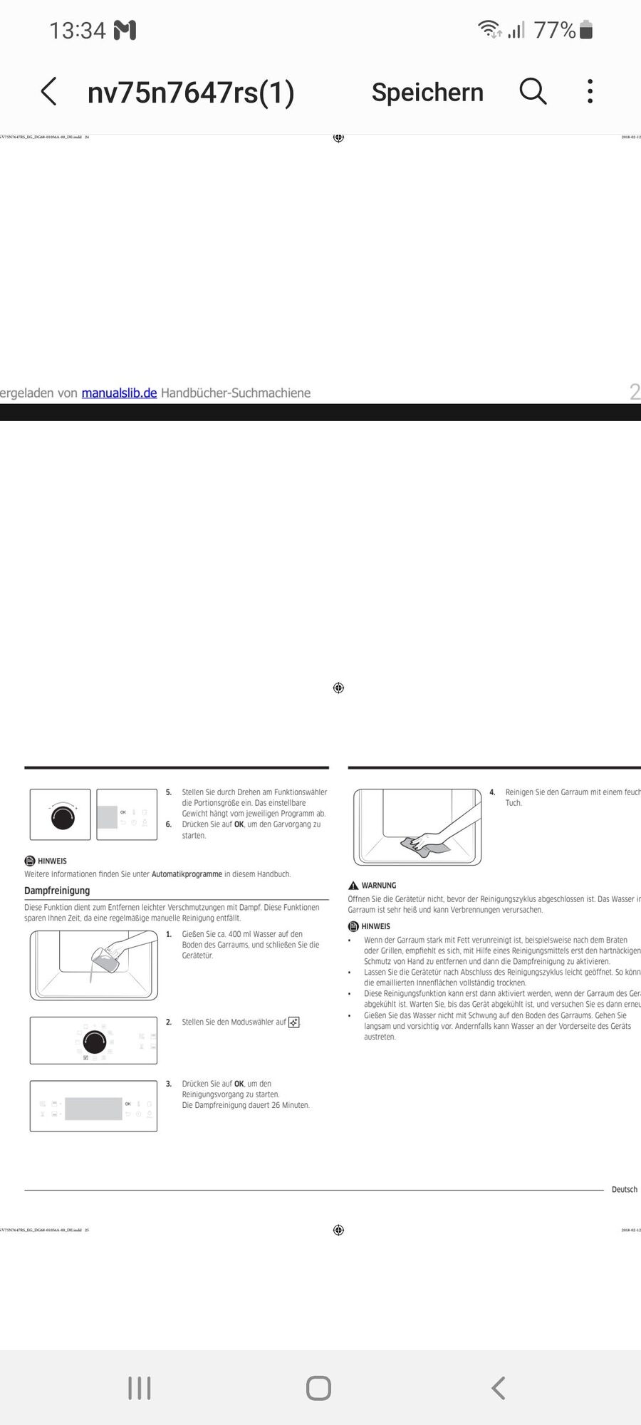

Hallo, kann mir bitte einer Erklären, wie das mit der Selbstreinigung funktioniert, Schritt für Schritt, bei mir tut sich leider nichts, Ofen ist 5 Wochen alt.
Danke
    Vielleicht solltest Du die Frage im Unterforum für die Haushaltsgeräte stellen und nicht in der Lounge. Das Wissen zu diesen Geräten ist hier sowieso rar gesät, da wäre die Frage dort besser aufgehoben.
    Du musst den Ofen erst ganz abkühlen lassen und den Garraumteiler im Gerät haben , dann siehe Screenshot
    Ah ok, steht leider so nicht in der Anleitung bzw lese ich so nicht raus,
    Also wenn der garraumteiler drinnen ist, geht das Programm gar nicht an
    Sorry, habe ich zu spät gesehen, der Garraumteiler muss raus und das Gerät sollte abgekühlt sein.
    Aber leider tut sich nix bzw was sollte der Backofen dann genau machen?
    Normalerweise sollte sich der Ofen dann auf 200 Grad aufheizen, der Vorgang dann 26 min dauern und in Folge wieder abkühlen.
    Wird am Display ein Fehler Code angezeigt, wenn ja welcher?
