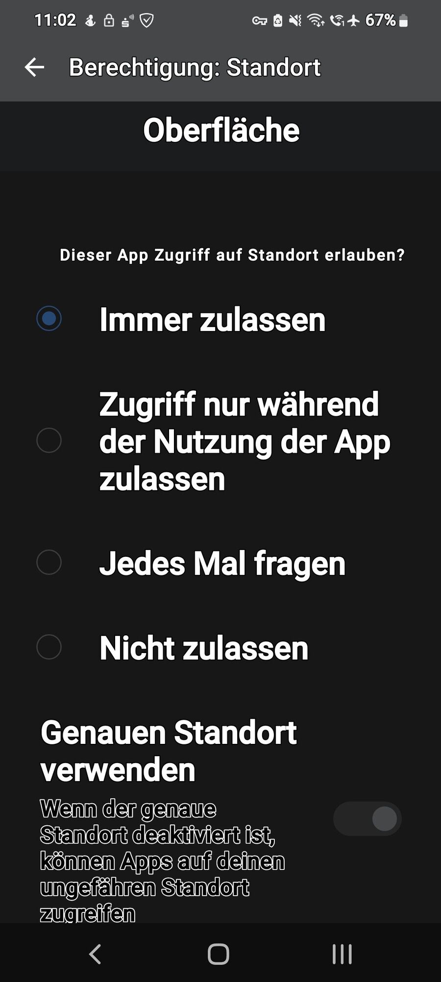

Ich habe folgendes Problem.

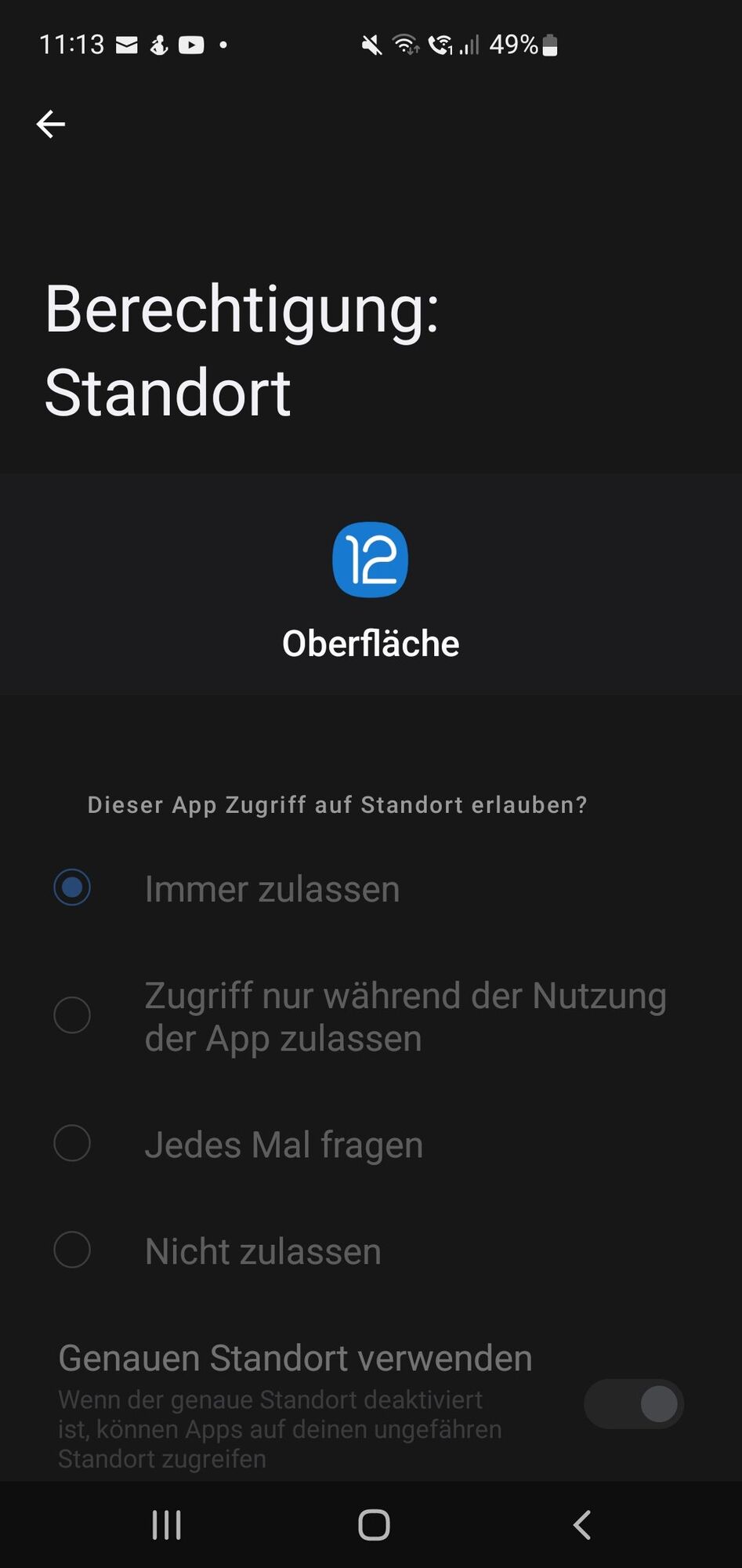

Die Anwendung Oberfläche hat überall alle Berechtigungen und schaltet jedes Mal wenn mein Handy sich mit einem WLAN verbindet das GPS ein.
Meine Fragen sind, warum und kann ich das irgendwie ändern?

Die Berechtigung für den Standort ist bei der App Oberfläche eingeschaltet, das lässt sich auch nicht ändern. Deshalb wird wohl das GPS eingeschaltet weil die Option genauer Standort aktiviert ist.

Dann muss du genauen Standort deaktivieren

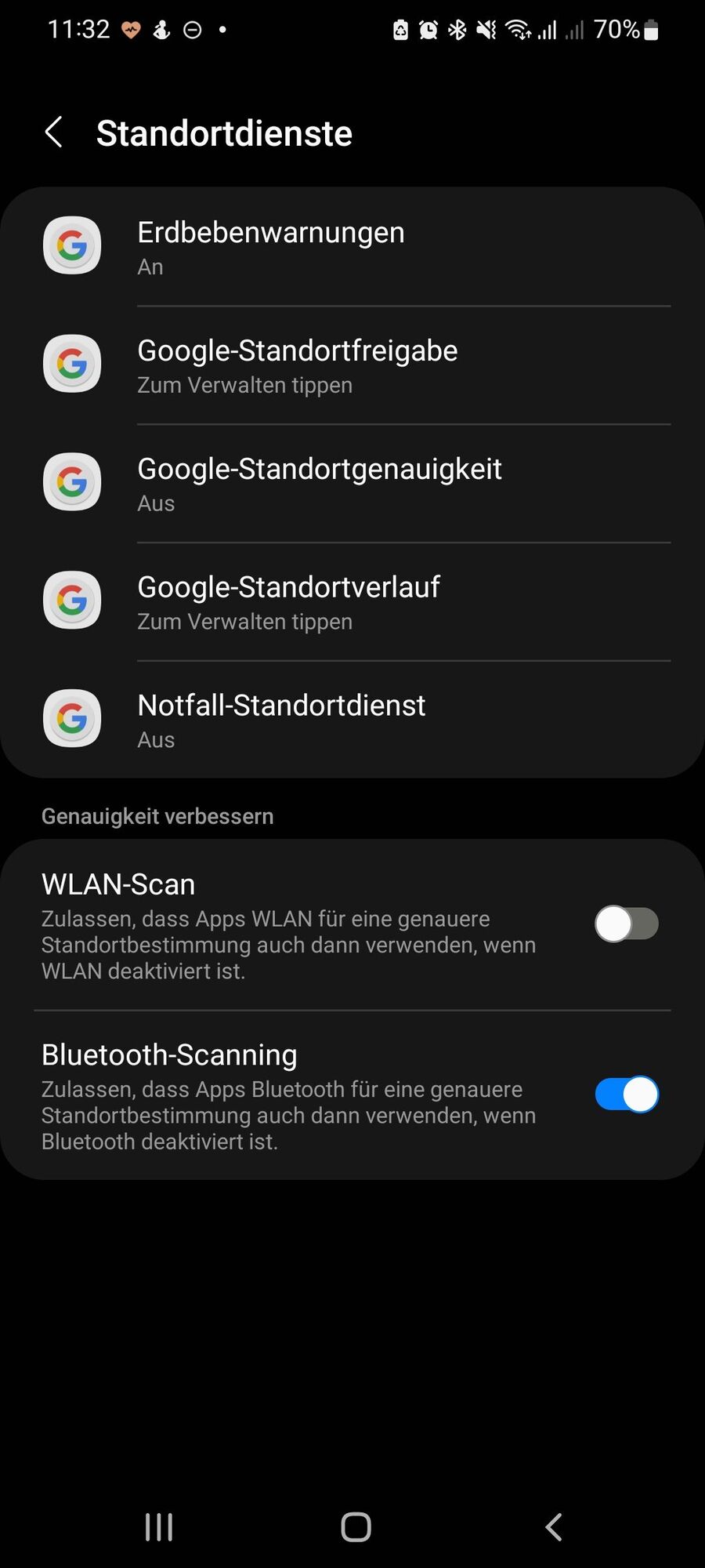

Ich habe gerade die GPS Einstellungen bei Google geändert und genauer standort ausgeschaltet, keine Veränderung
Ich kann auch keine Änderungen im Reiter Oberfläche vornehmen
