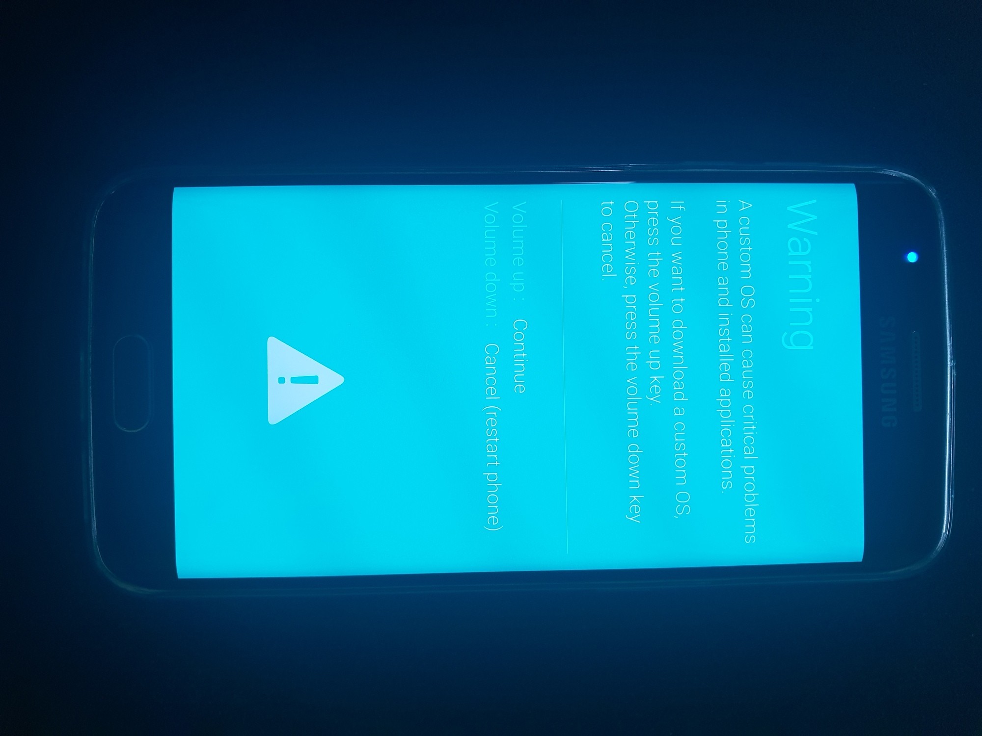

Hier zunächst die Schilderung meines Problems:
Es handelt sich um ein Galaxy S6 Edge Smartphone, welches nicht mehr hoch fährt. Es kommt das Eingangslogo und gefriert dann im weißen Samsung Schriftzug auf schwarzen Hintergrund ein.
Ein Hardware Reset ist nicht möglich. Betätige ich die geforderten Tasten (Lautstärke "Leiser", Power-Button und Menütaste) für längere Zeit, komme ich nicht in das gewollte Menü, wo ich "wipe data/factory reset" auswählen könnte.
Nach der Tastenkombination komme ich immer wieder auf ein blau/grünes Bildschirm-Menü (keinerlei Displayfehler sind hier vorhanden).
Es erscheint hier als Überschrift "Warnung" mit dem Hinweis, dass ich mit der lauter Taste ein Custom OS aufspielen kann. Mit der leiser Taste kann ich das Telefon "Cancel (restart phone)".
Bei der unteren Taste komme ich immer wieder zum selben Problem: Samsung Schriftzug friert ein.

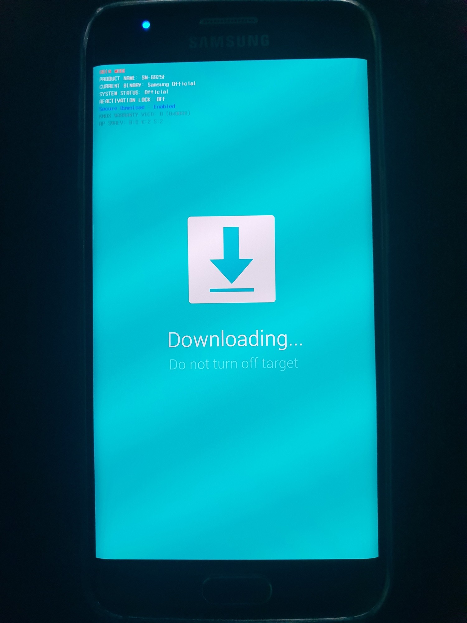

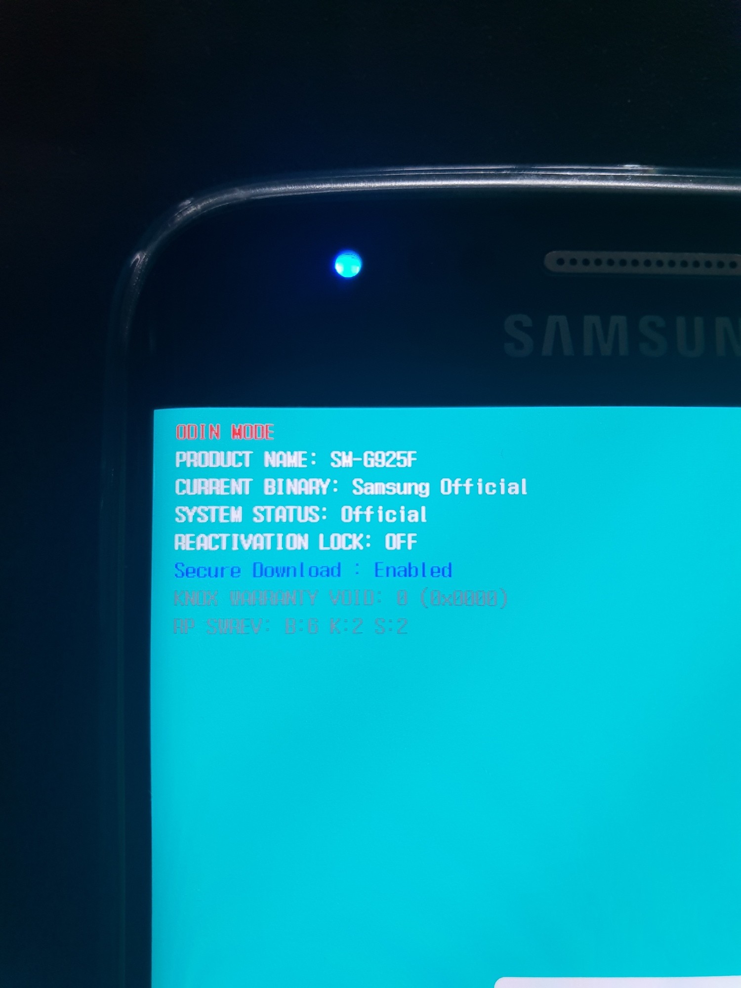

Bei der oberen Taste (Custom OS aufspielen) komme ich in den sogennaten "Odin Mode" mit dem Hinweis "Downloading... Do not turn off target". Es tut sich aber nichts downloaden. Hier kann ich auch nur durch die Drei-Tastenkombination abbrechen, wo das Telefon wieder hochfahren will und einfriert.
