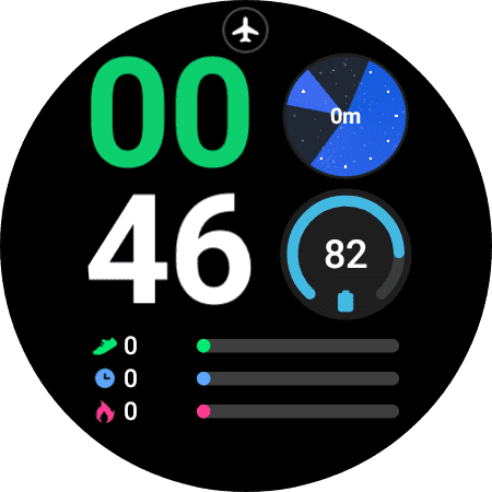

Wie viele andere mit einer LTE Version der Uhr muss/möchte ich die Uhr in den Flugzeugmodus schalten, um Akku zu sparen. Erst einmal finde ich es merkwürdig, dass die Uhr immer mit dem Mobilfunknetz verbunden ist, obwohl sie mit dem Smartphone verbunden ist. Irgendwie doppelt gemoppelt. Da mobile Daten ausschalten alleine nichts bringt, muss der Offlinemodus her. Danach muss wieder manuell Bluetooth eingeschaltet werden. Das finde ich irgendwie sehr unintuitiv. Meine Uhr ist jedenfalls meistens ohne Netz unterwegs und deshalb frage ich mich ob ich das Flugzeugsymbol irgendwie wegbekommen kann?
Früher konnte man paar Symbole wegbekommen. Seit der Galaxy Watch4 gibt es diese Option nichtmehr. Heißt: Nein, keine Symbole können ausgeblendet werden.
Falls es dir was bringt, man könnte das erscheinende Musik Symbol bei Medienwiedergabe ausblenden, mehr aber auch nicht. :rofl:
Wie L: @Lykia sagte, kann man das Symbol nicht verstecken.
