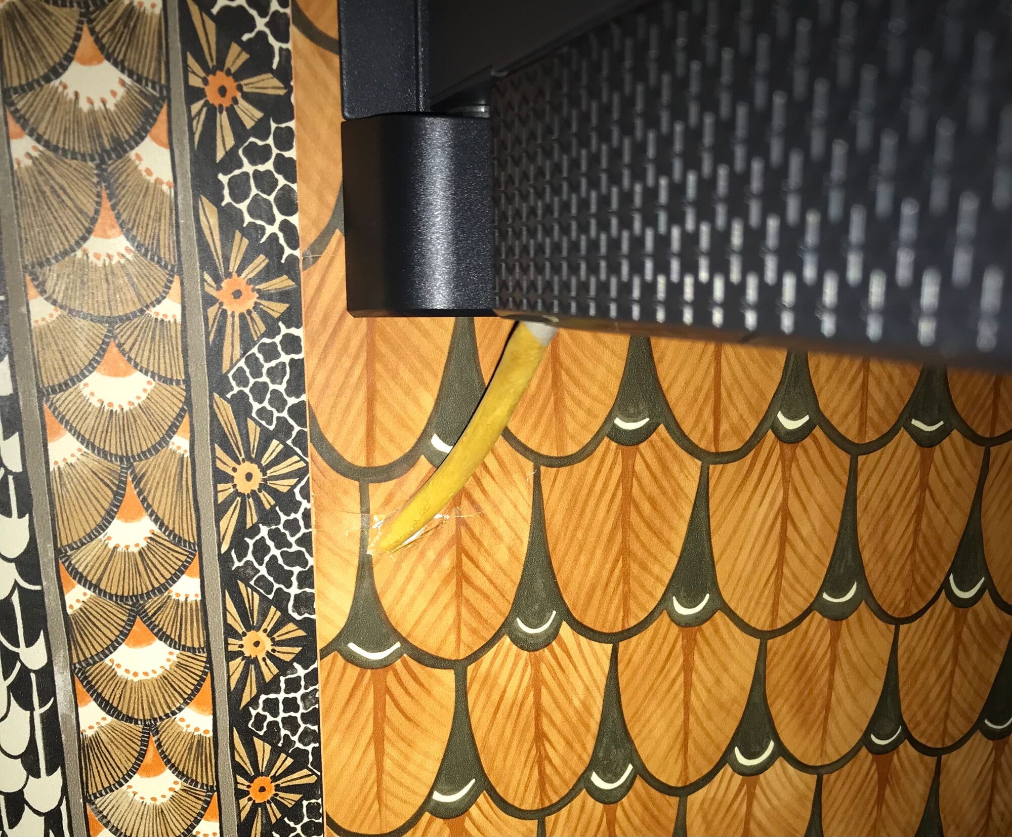

Ich bin sehr zufrieden mit meiner Lösung.
J-Y(St)Y (Telefonkabel) 4x2x0,6 genommen und der Länge nach aufgeschnitten, das Connect Kabel dort eingelegt und anschließend dünn verputzt.
So sieht das aus.
