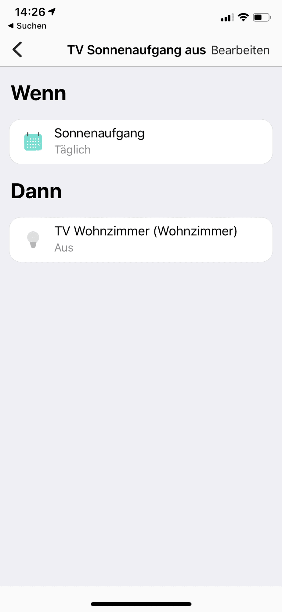

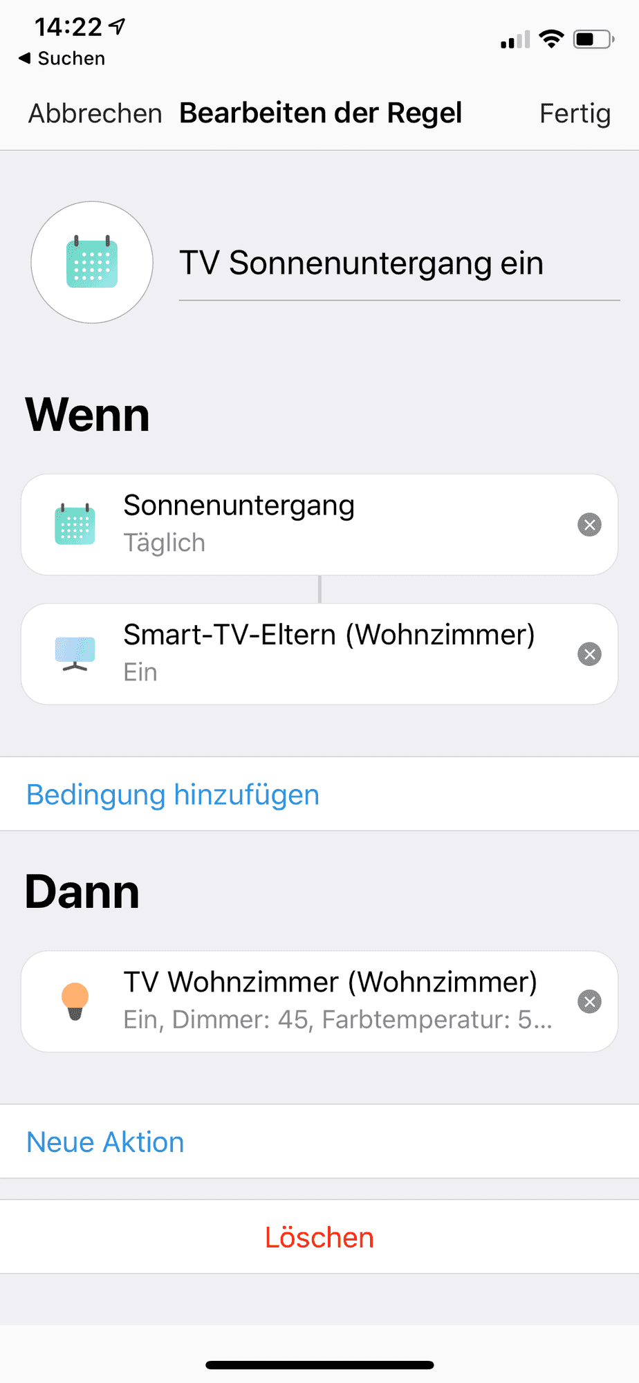

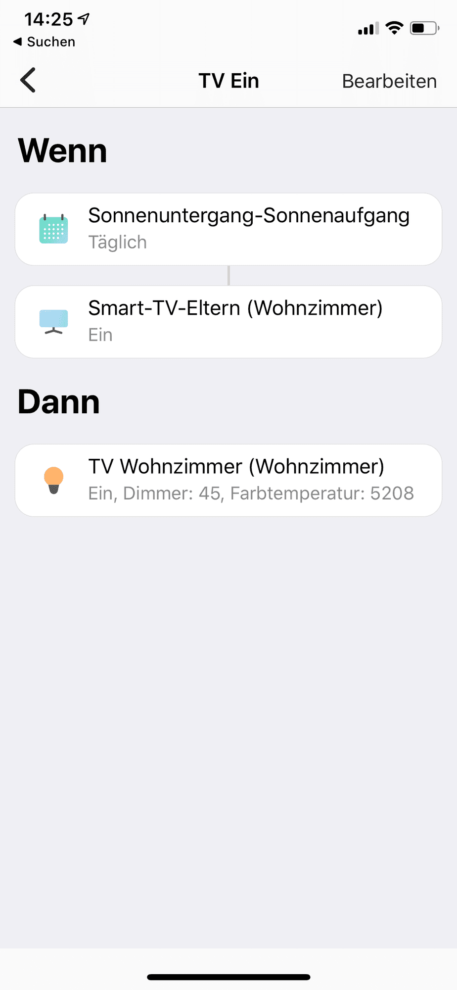

  • Samsung One UI 6.0
An bei Fernseher an „nachts“
Aus bei Sonnenaufgang
An bei Sonnenuntergang falls Fernseher schon an
So sehen bei mir die Regeln aus. Wenn du also eine Smarte Steckdose findest die du in SmartThings einbinden kannst sollte das genau so gehen.

Mal ein anderer Ansatz:
Ich mache das ganze mit Philipp Hue Lichtern und Regeln in der SmartThings App
Licht an bei TV an nach Sonnenuntergang
Licht aus bei Sonnenaufgang oder TV aus
Damit ist dann alles erledigt

Ich danke euch herzlich, v.a. Alex!
Hat super funktioniert mit den SmartThings-Regeln und einer Smart-Steckdose.
Habe deine 3 Regeln der Screenshots übernommen und noch die Regel "Steckdose/Licht aus bei TV aus". Aber das hast du im ersten Posting von dir auch schon im Text aufgeführt.
So ist die Steuerung schlichtweg perfekt und viel besser und ungefährlicher als über TV-USB.
VIELEN DANK!
