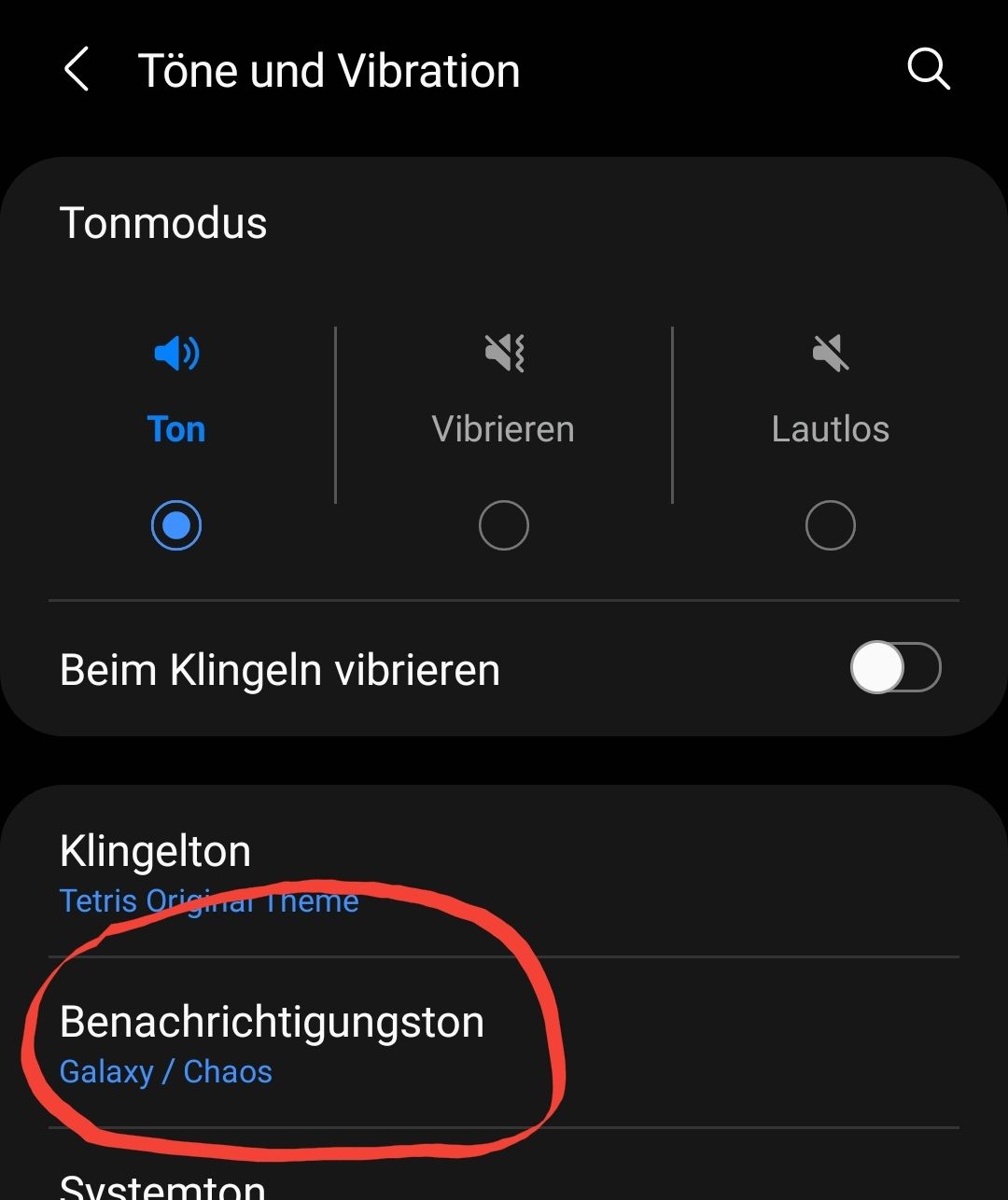

seit dem Update auf One UI 3.0 habe ich ein wirklich nerviges Problem hinsichtlich den Benachrichtigungstönen - hier am Beispiel von WhatsApp:
In WhatsApp habe ich die Benachrichtigungen so konfiguriert, dass ich einen Hinweis erhalte, jedoch keinen Benachrichtigungston.
Seit dem Update auf One UI 3.0 erhalte ich jedoch bei unveränderten Einstellungen bei jeder WhatsApp einen Benachrichtigungston - seltsamerweise auch nicht den als Standard definierten Ton bei Benachrichtigungen, sondern so einen "Galaxy"-Ton.
Wenn ich in die Einstellungen des S20 gehe (Töne und Vibration), wird mir seltsamerweise unter "Benachrichtigungston" das Folgende angezeigt: "Galaxy / Chaos" - wobei "Chaos" der von mir gewählte Ton ist - das "Galaxy" lässt sich hier weder deaktivieren noch ändern.
Ich vermute stark, dass der eingangs angesprochene ungewünschte Benachrichtigungston just dieses "Galaxy" ist.
Hat jemand eine Idee, wie ich dieses seit One UI 3.0 wirklich nervige Verhalten wieder deaktiviere ?

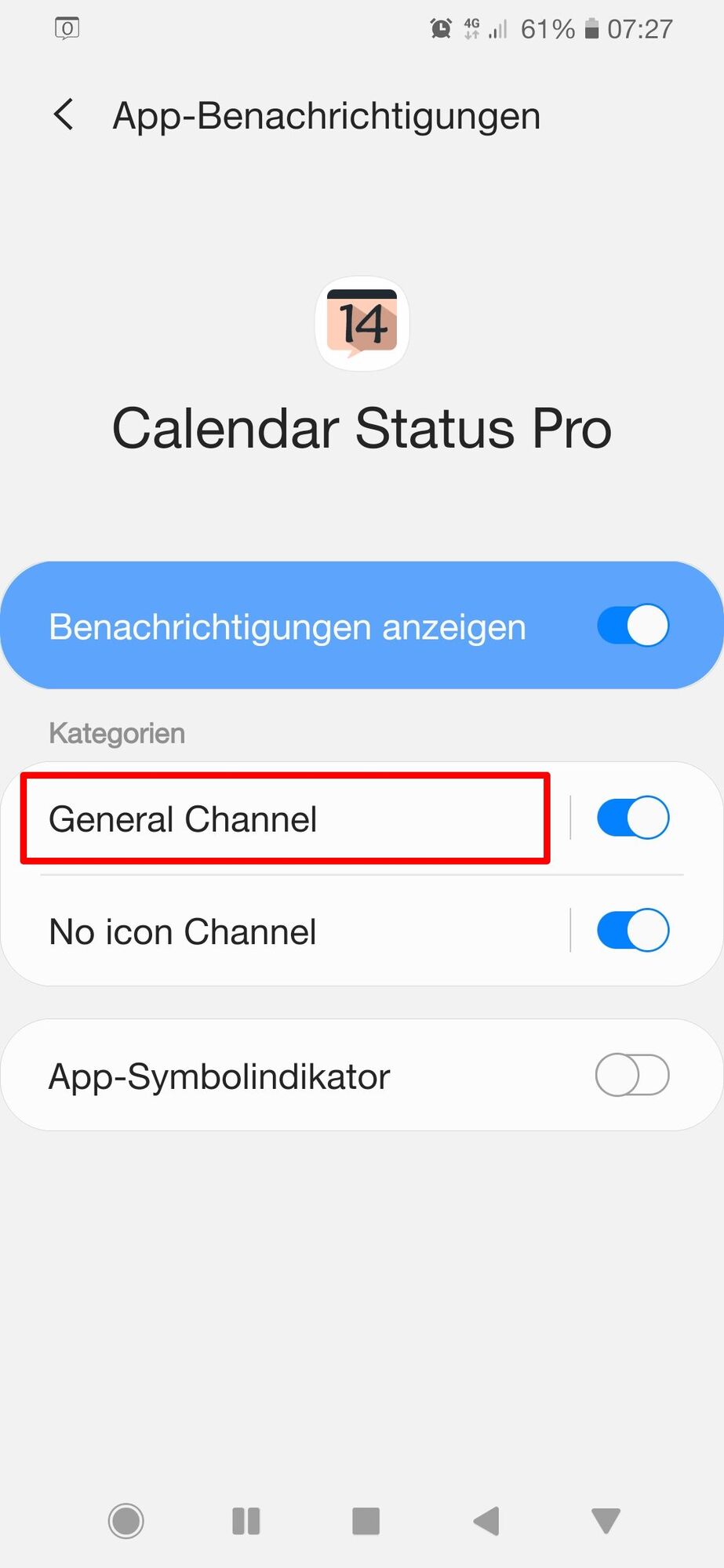

Moin L: @Tom_B
Probiere mal, direkt bei App Info es auszustellen.
Halte auf die App bis App Info erscheint.
Tippe auf App Info.
Suche jetzt Benachrichtigungen.
Gehe da mal rein.
Jetzt siehst Du rechts den An und Ausschaltbutton.
Gehe jeweils auf das linke Feld.
Zum Beispiel, Benachrichtigungen.
Du tippst jetzt auf dieses Wort linke Seite, Benachrichtigungen.
Hier schau mal, was ist dort überhaupt eingestellt?
Hatte das selbe Problem. ErdbeerSchrippe beschreibt den richtigen Weg. Wenn du die Einstellungen dort änderst ist es wieder lautlos.

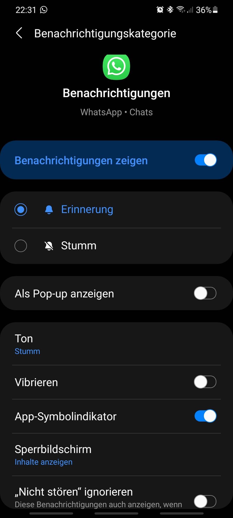

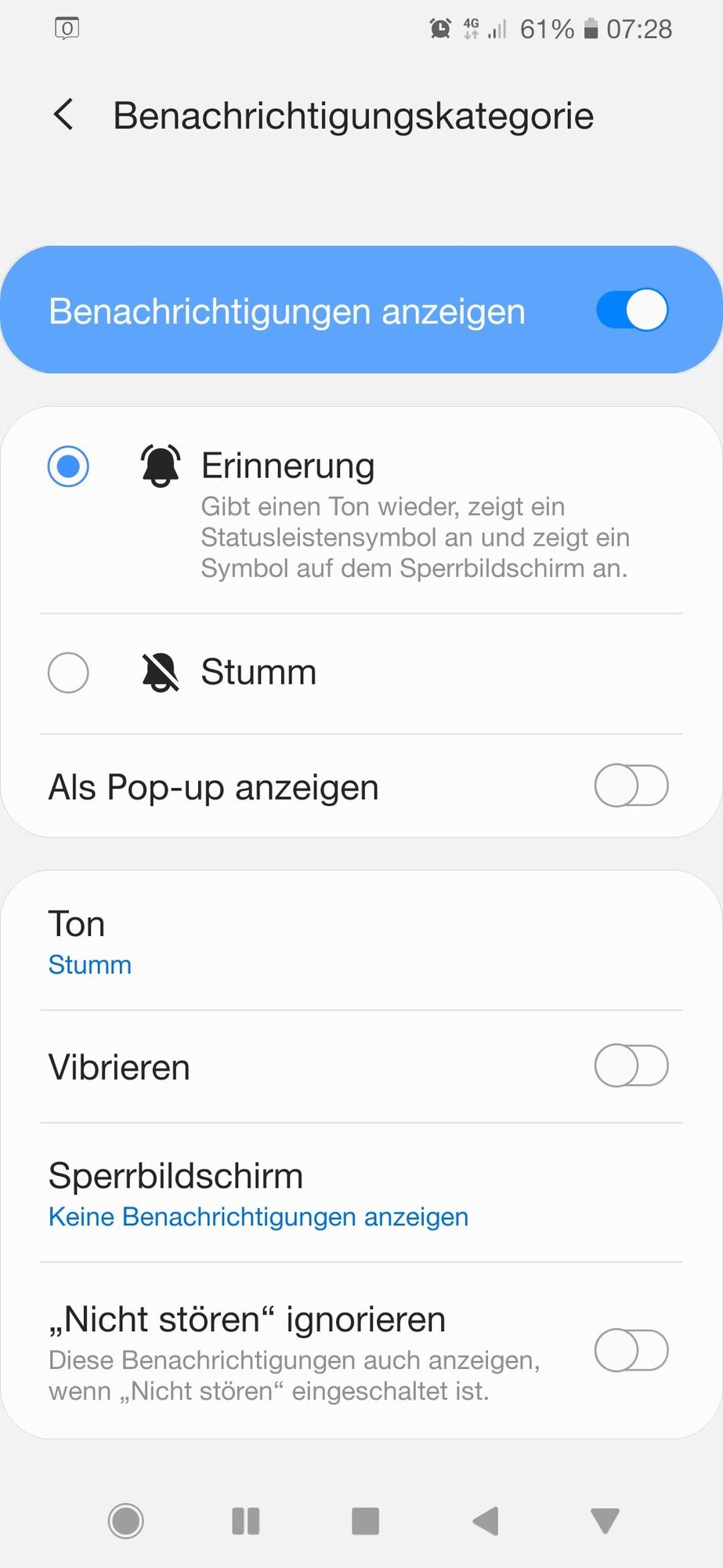

Hätte vielleicht etwas ausführlicher sein sollen. Wie ErdbeerSchrippe schon beschrieb, nach dem Rechtswisch einer angekommenen Nachricht über das Zahnrad, auf die Kategorie tippen. Dort stehen dann diverse Optionen zur Auswahl.
Also neben den unter den Geräteeinstellungen zu findenden Möglichkeiten über Töne und Vibration, sind Benachrichtigungen auch in den Apps selbst konfigurierbar. Dorthin gelangt man über zwei Wege. Einerseits unter den Geräteeinstellungen über Apps, die zu konfigurierbare raussuchen, und dort bei Benachrichtigungen. Andererseits eine angekommene Nachricht in der Notificationbar zur Seite wischen und auf das Zahnrad tippen.

Ich möchte euch allen herzlich danken - auch im Namen meiner bereits arg strapazierten Nerven :laugh: ihr seid die Besten !
Das war tatsächlich die Lösung ! *1f600.png*
Wünsche euch eine angenehme Zeit und nochmals vielen Dank :great:

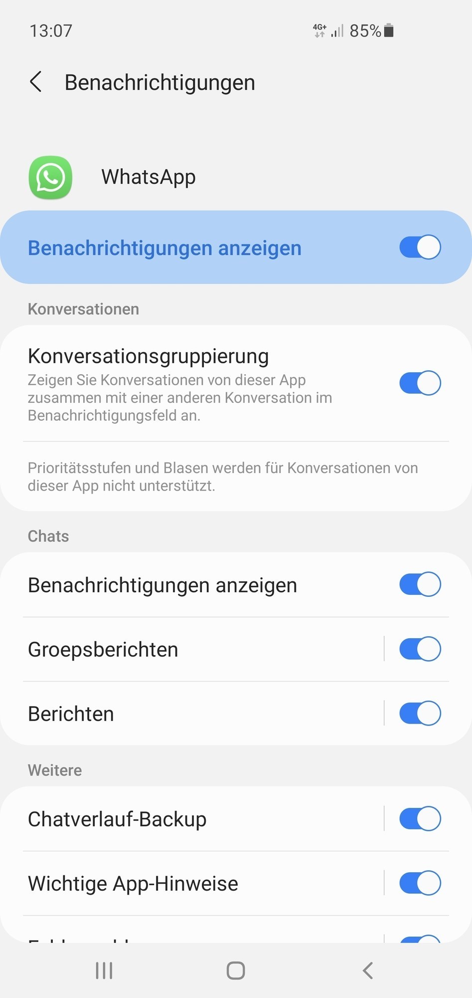

Hallo Erdbeer Schippe,
Vielleicht bin ich hier falsch, aber habe das gleiche Problem beim WhatsApp ton. Nur beim S10 ist die App Info Seite anders als bei der S20. Wie kann ich den Ton ausschalten obwohl es in der App selber schon auf stumm geschaltet ist?
Vielen Dank im voraus.
Gruß, Tom

Halte auf die WhatsApp bis ein i erscheint.
Tippe auf das i.
Suche mal Benachrichtigungen.
Dort musst Du jeweils auf das linke Feld immer tippen. Rechts An und Ausschalter,Du aber gehst immer linke Seite, meistens steht dort etwas. Schau mal, ob da was verstellt ist.

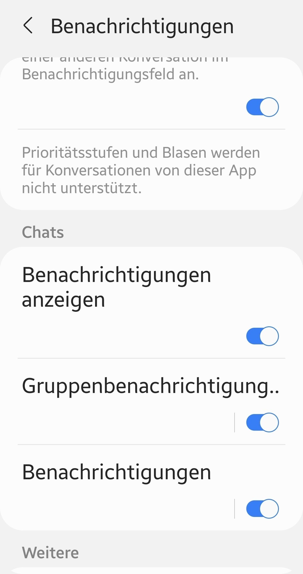

Jetzt schau mal meins.
Das sind die richtigen Felder.
Du tippst dann linke Seite. Zum Beispiel Gruppenbenachrichtigung auf dieses Wort.
