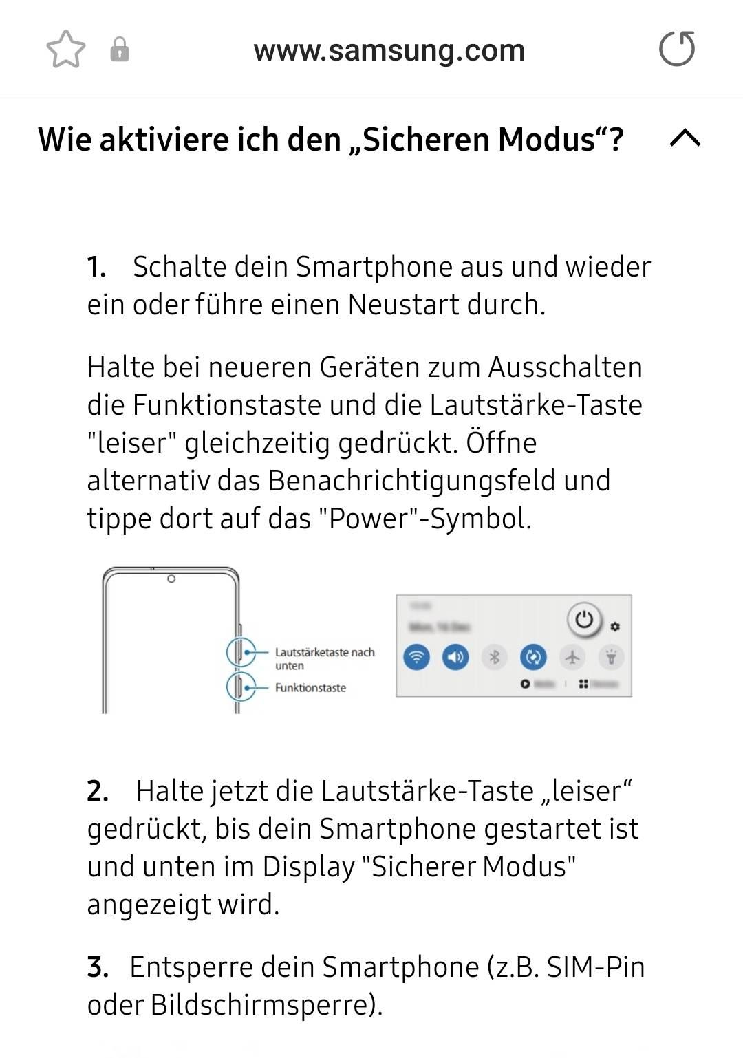

Kann es sein, dass Du eventuell eine App installiert hast, die noch nicht mit dem Update auf Android 12 kompatibel ist und dieses beschriebene "Einfrieren " verursacht.
Du könntest versuchen Dein Smartphone mal im " sicheren Modus " zu starten. Läuft es dann, liegt das Problem wohl an einer Deiner Apps.
Um im sicheren Modus zu starten mach bitte folgendes.
Beim Ausschalten über das Pull Down Menü beim Ausschalten den Button "Ausschalten " gedrückt halten. Um danach den Modus wieder zu beenden einfach neu starten.
Alternativ noch dieser Weg.
Während dieser sicherer Modus eingeschaltet ist funktioniert das Handy tatsächlich ganz normal. Also hängt es anscheinend wirklich von irgendeiner App. Interessant ist aber, dass ich diese "Repair Apps" im recovery Modus benutzt habe, hat aber anscheinend nichts gebracht. Vielen Dank natürlich! Ich habe auch einfach jetzt einen Konzentrationsmodus eingeschaltet mit nur den Apps die ich wirklich brauche und das Handy funktioniert also lass ich es erstmal einfach so.
